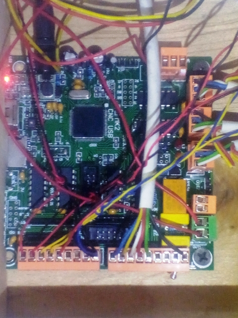

Добрый день. Я конечно прочитал ветку, но не знаю как теперь быть. Плату МК2 покупал 7 лет назад и руки дошли только в этом году собрать станочек. Естественно диск с программой потерялся давно, а у кого покупал плату тем более не найти и код спросить неукого :( Я по началу не заморачивался и небольшие поделки резал через ХоббиЧПУ. Но это медленно, каждая команда это старт-стоп, а на больших программах ваще еле работает. Хотелось бы все таки запустить через CNC Planet. У меня первая версия платы без возможности прошивки, нужную версию программы я нашел, там все заработало, но с ограничением в 25 строк :( что можно сделать?
Сообщения: 3310
Re: Работа с программой CNC USB Controller (от cnc-planet)
Что значит без возможности прошивки? Чип перепрошивается сам при запуске новых версий программы, в теле программы и проверка чипа и новая прошивка. Почту гляньте. Какие версии софта и железа SW и HW у вас при запуске программы показывает?

Это значит что после запуска программы прошивка начинается, по окончании говорит что неудачно и так по кругу. Если от прошивки отказаться программа плату не видит
Сообщения: 3310
Тогда, боюсь, не помочь вашему горю :thinking:. Если пробовать старые версии софта подбирать под вашу текущую прошивку, возможно заработает, но будут слетать ключи, что тоже не вариант.
П.С. какая маркировка чипа на плате? И желательно фото в макро режиме. Встречал платы на которых у чипа некоторые ножки (программирования) были отпаяны.

xvovanx писал(а): ↑21 мар 2023, 21:27 П.С. какая маркировка чипа на плате? И желательно фото в макро режиме. Встречал платы на которых у чипа некоторые ножки (программирования) были отпаяны.
Маркировку на проце трудно разобрать, сфоткать тем более..
проц (4496 просмотров) <a class='original' href='./download/file.php?id=207190&sid=121f65c5d1e9ae75c16e85388529fbf8&mode=view' target=_blank>Загрузить оригинал (259.02 КБ)</a>
проц
И сама плата выглядит так
Плата целиком (4496 просмотров) <a class='original' href='./download/file.php?id=207191&sid=121f65c5d1e9ae75c16e85388529fbf8&mode=view' target=_blank>Загрузить оригинал (272.39 КБ)</a>
Плата целиком
Сообщения: 3310
Обычная плата мк2
asprog писал(а): ↑ рабочую для меня версию программы, естественно запрашивает ключ
И не уверен, что он долго продержится на старой версии программы.

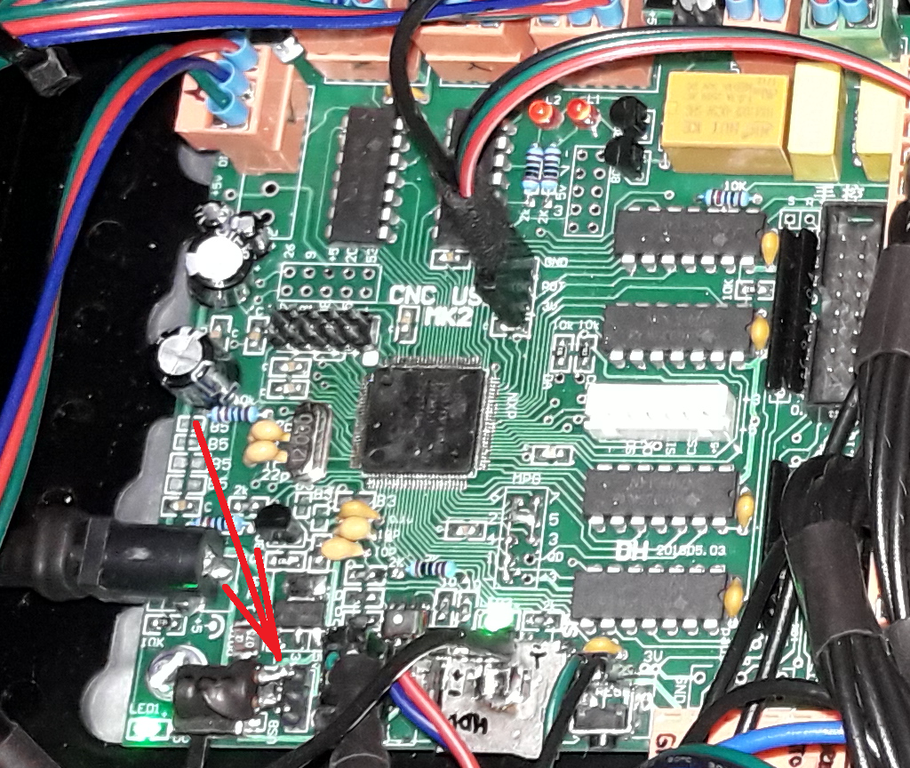

Мужики, купил плату МК2/4, с самого начала начались с ней проблемы, определяется компом и через минуту падает в неизвестное устройство. Потыкал немного так, потом вроде начала стабильно определяться (может непропай). Само собой после установки ПО программа плату определила, но я нажал сперва Проверить ПО (во время проверки вылетела ошибка), а потом по незнанию нажал обновить ПО, во время обновления вылетела ошибка и плата перестала определяться компом. При подключении по USB загорается красный светодиод питания и начинает мигать второй красный светодиод - один длинный и четыре коротких потом пауза и потом по кругу, примерно через минуту загораются оба светодиода красным и ничего не происходит, комп плату не видит. Может кто сталкивался, может её как-то оживить можно, перепрошить, войти в режим загрузчика замкнув какие-то контакты... подскажите пожалуйста, если кто знает.

RusMafia писал(а): ↑ Мужики, купил плату МК2/4, с самого начала начались с ней проблемы, определяется компом и через минуту падает в неизвестное устройство. Потыкал немного так, потом вроде начала стабильно определяться (может непропай). Само собой после установки ПО программа плату определила, но я нажал сперва Проверить ПО (во время проверки вылетела ошибка), а потом по незнанию нажал обновить ПО, во время обновления вылетела ошибка и плата перестала определяться компом. При подключении по USB загорается красный светодиод питания и начинает мигать второй красный светодиод - один длинный и четыре коротких потом пауза и потом по кругу, примерно через минуту загораются оба светодиода красным и ничего не происходит, комп плату не видит. Может кто сталкивался, может её как-то оживить можно, перепрошить, войти в режим загрузчика замкнув какие-то контакты... подскажите пожалуйста, если кто знает.
Проблемы с МК2 если бывают, то с напаянной сверху платой преобразователя питания. У меня на 2 платах тоже отваливался УСБ. Плата БП выдавала что-то порядка 4.5В вместо 5В, а иногда после подключения вообще не запускалась и не запитывала контроллер. Я выпаивал эту платку, соединял перемычкой/дросселем ножки вход-выход и запитывал контроллер от 5В отдельного БП. Все работало отлично. По аналогии сразу же выпаивал преобразователи питания и ставил перемычки на платах MDK2. А вот с вашей платой похоже сейчас крепкая проблема. Во время прошивки был сбой и программа со своим бутлоадером не встала куда надо. Для МК1 у меня есть прошивка бутлоадера для чипа, там чип простой и можно "кирпич" оживить. Там на плате кнопка даже есть, ее нажатую держат для запуска прошивки. У МК2 по другому, и чип совсем другого уровня и автор софта прошивок не афиширует и прошивка запускается сама програмно.

Спасибо огромное за ответ! Да, в мк2 по всей видимости прошивка сама запускается по usb, жаль она у меня компом не определяется, но в оригинальной плате ещё и контакты замыкаются на плате, чтобы в режим загрузчика войти вручную... думал, может в этой плате (у меня такая же как у человека на несколько постов выше, без 10В на обороты шпинлеля) тоже есть контакты, которые можно замкнуть и плата определится компом хоть как-то, а после этого попытаться прошить через программу .. подключал внешний бп 5В 2А, с ним такая же картина была, как и без него, через минуту плата отваливалась... может если плату стабилизатора убрать, поможет, как вы советуете...
Сообщения: 3310
RusMafia писал(а): ↑ может если плату стабилизатора убрать, поможет, как вы советуете...
Тестером проверьте сколько плата выдает, если меньше 5, то могут быть проблемы. Там все просто, плата впаяна на 3 пина, вход\ноль/выход

В общем сделал так. Как говорил раньше, при попытке обновления микропрограммы, отвалилась плата мк2/4 от компа, в результате плата перестала определяться вообще (помимо того что раньше при подключении контроллера к компу, usb отваливался через секунд 20-30, и потом контроллер определялся как неизвестное устройство), при подключении по usb красный светодиод мигал - один длинный, 4 коротких, через минуту начинал гореть постоянно... В общем отключил контроллер, замкнул контакты Tool sensor и Start, после этого подключил usb и к радости контроллер перешёл в режим ручного загрузчика и определился компом, я попробовал обновить микропрограмму (2013 ставил), к счастью при перепрошивке контроллер не отвалился и прошился успешно! и даже стал появляться серийник, но... плата на данный момент продолжает отваливаться по usb через 20-30 секунд... прогревал паяльной станцией чип, выпаивал плату стабилизатора (с замыканием 1 и 3 контакта), подключал к разным компам в usb 2.0, 3.0, устанавливал разные драйвера, пепесмотрел ужк все детали на номинал/замыкание.... но плата всё равно отваливается... даже не знаю что делать...
