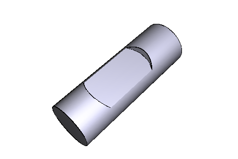

Вот что есть:
безтекста.png (10855 просмотров) <a class='original' href='./download/file.php?id=207087&sid=0dbcd461c74836b05da8a7215b25853d&mode=view' target=_blank>Загрузить оригинал (18.95 КБ)</a>

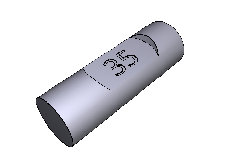

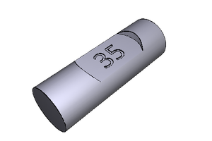

Вот что надо:
мера.png (10855 просмотров) <a class='original' href='./download/file.php?id=207088&sid=0dbcd461c74836b05da8a7215b25853d&mode=view' target=_blank>Загрузить оригинал (26.58 КБ)</a>

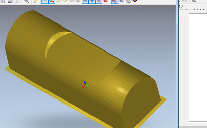

artcam_resize.png (10855 просмотров) <a class='original' href='./download/file.php?id=207085&sid=0dbcd461c74836b05da8a7215b25853d&mode=view' target=_blank>Загрузить оригинал (82.64 КБ)</a>
Или я что-то не понимаю в концепции арткама?

Я бы не стал рассказывать арткаму про круглую часть . Сделал бы УП фрезеровки на плоскости с началом в центре .

Опускаем заготовку вниз чтоб плоскость где будем писать сравнялась с землёй. Так будет нагляднее и проще, пишем цифры, они окажутся прямо на поверхности и гравируем их по средней линии.
По большому счёту СТЛ модель не нужна, нужен вектор (сплющенный бочёнок) чтоб видеть габариты и собственно вектор надпись которую будем гравировать...
Зачем на глаз, если есть вектор габаритов, можно привязываться к любому месту, где удобнее...
