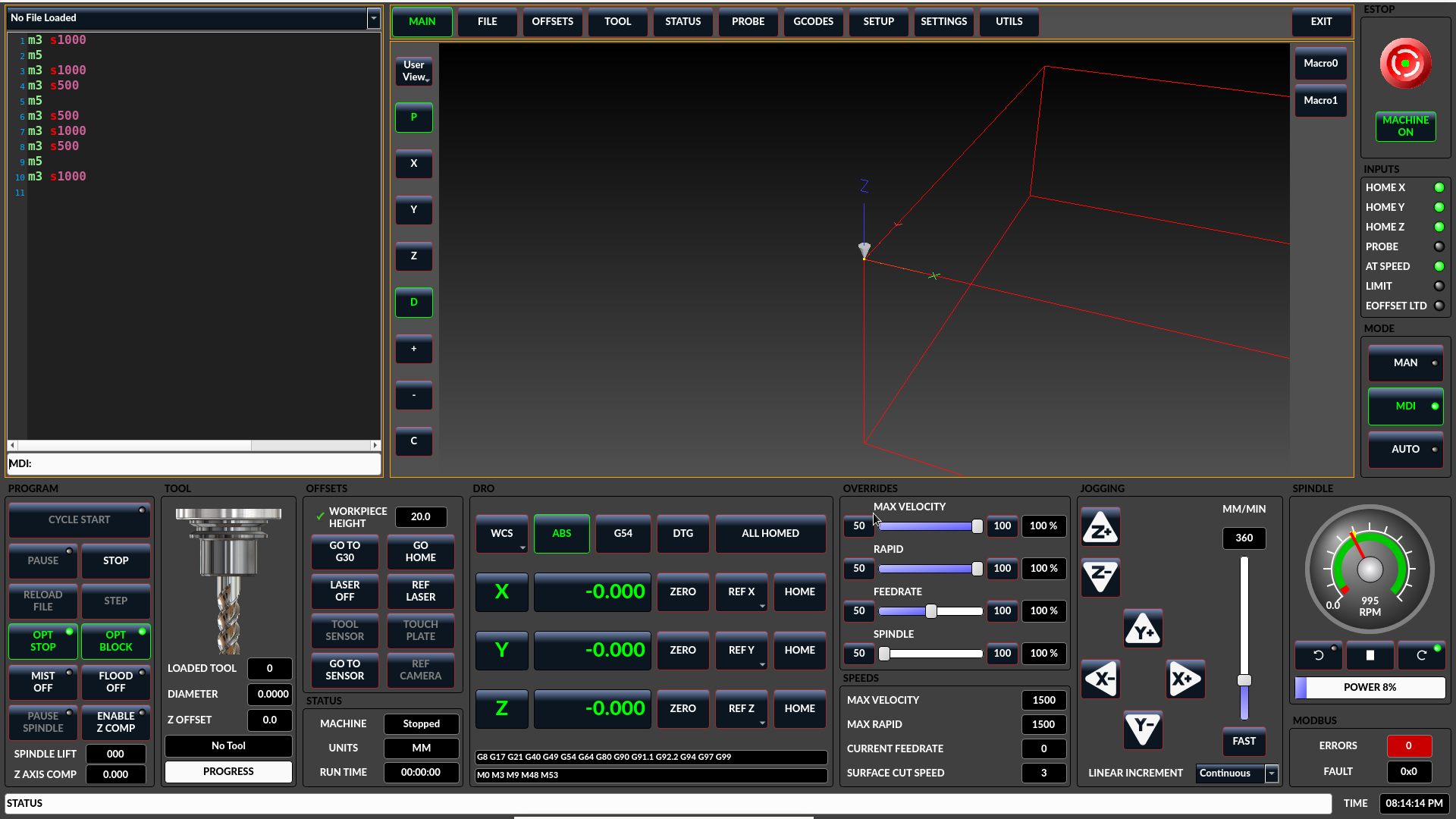

По мотивам вот этой ветки https://forum.linuxcnc.org/qtvcp/45552- ... hd?start=0
Может кому пригодиться.
Работает rpm
До конца еще скорее всего не еще разобрал, но работает.
Пока не проверено точно - показывает ошибки или нет.
Вводные: Linuxcnc 2.9.1, частотник Sunfar E550, vfdmod-0.3.2-stretch-amd64.deb, QTdragon_hd.
В ini станка, после [DISPLAY]
#Spindle
MIN_SPINDLE_OVERRIDE = 1
MAX_SPINDLE_OVERRIDE = 1.5
DEFAULT_SPINDLE_0_SPEED = 500
SPINDLE_INCREMENT = 100
MIN_SPINDLE_0_SPEED = 500
MAX_SPINDLE_0_SPEED = 24000
MAX_SPINDLE_POWER = 2200
Создаем соответственно два файла (у меня my_mill_cnc.ini и my_vfd_spindle.hal)
my_mill_cnc.ini (напряжение и вольтаж указываем, иначе не будет показывать мощность)
[CURENTOUTPUT]
Address=0xD001
Multiplier=1
Divider=47
PinType=float
PinName=OutputCurent
[VOLTAGEOUTPUT]
Address=0xD002
Multiplier=10
Divider=1
PinType=float
PinName=OutputVoltage
my_vfd_spindle.hal
# yl_vfd speed feedback is given in RPM, while some pins need it in
# RPS, so we use a scale
loadrt scale names=scale_to_rpm
net spindle-speed spindle.0.speed-out => vfdmod.spindle.rpm-in
net spindle-cw spindle.0.forward => vfdmod.control.run-forward
net spindle-ccw spindle.0.reverse => vfdmod.control.run-reverse
net spindle-speed-fb <= vfdmod.spindle.rpm-out
net spindle-current <= vfdmod.parameters.OutputCurent
net spindle-voltage <= vfdmod.parameters.OutputVoltage
net spindle-comm-ok <= vfdmod.rs485.is-connected
net spindle-at-speed vfdmod.spindle.at-speed => spindle.0.at-speed
net spindle-current => qtdragon.spindle-amps
net spindle-voltage => qtdragon.spindle-volts
net spindle-error-count vfdmod.rs485.error-count qtdragon.spindle-modbus-errors
net spindle-error-last vfdmod.rs485.last-error qtdragon.spindle-fault
addf scale_to_rpm servo-thread
setp scale_to_rpm.gain 0.01666666
net spindle-speed-fb => scale_to_rpm.in
net spindle-speed-in spindle.0.speed-in <= scale_to_rpm.out
В custom.hal оставляем только loadusr -W vfdmod my_vfd_spindle.ini
В postgui_call_list.hal - source my_vfd_spindle.hal
Вроде все.
QTdragon_vfdmod_rpm.png (5377 просмотров) <a class='original' href='./download/file.php?id=209978&sid=a423e7bd30a5bea9b2c1f7a48596dfeb&mode=view' target=_blank>Загрузить оригинал (275.96 КБ)</a>
