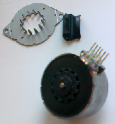

Теперь разбираем шаговик от принтера:
3.png (28822 просмотра) <a class='original' href='./download/file.php?id=13782&sid=a7b0c0d2d20fb3b77683c5892de0e84a&mode=view' target=_blank>Загрузить оригинал (313.99 КБ)</a>
Чтобы снять крышку пришлось сделать надпилы ножовкой по металлу в местах сварки. После разборки корпуса удаляется обмотка и с вала выколачивается латунная втулка с магнитом (на рисунке уже отсутствует).

Далее выводим провода наружу и припаеваем к ножкам катушки. На каждой катушке есть только три ноги, а нам нужно четыре: +, -, и два канала энкодера. Поэтому к этой катушке припаеваем только три любых провода, а четвертый оставляем подлиннее, чтобы после соединения обеих катушек припаять на свобдную ногу.
9.png (28822 просмотра) <a class='original' href='./download/file.php?id=13788&sid=a7b0c0d2d20fb3b77683c5892de0e84a&mode=view' target=_blank>Загрузить оригинал (355.81 КБ)</a>
Для того чтобы избавиться от продольного хода вала пришлось немало поколдовать с втулкой на вал между катушками. В итоге использовал изоляцию от гильзы, но результатом остался не очень доволен, поэтому эту часть процесса опускаю.
После того как вся проводка и резисторы "аккуратно" уложены в катушку заливаем все это силиконовым герметиком:
10.png (28822 просмотра) <a class='original' href='./download/file.php?id=13789&sid=a7b0c0d2d20fb3b77683c5892de0e84a&mode=view' target=_blank>Загрузить оригинал (311.26 КБ)</a>
и собираем двигатель:
11.png (28822 просмотра) <a class='original' href='./download/file.php?id=13790&sid=a7b0c0d2d20fb3b77683c5892de0e84a&mode=view' target=_blank>Загрузить оригинал (389.55 КБ)</a>
12.png (28822 просмотра) <a class='original' href='./download/file.php?id=13791&sid=a7b0c0d2d20fb3b77683c5892de0e84a&mode=view' target=_blank>Загрузить оригинал (361.52 КБ)</a>
Подписываем полярность контаков, чтобы не пожечь чего-нибудь и "привариваем" крышку на холодную сварку. По уму нужно конечно прихватить точечной свркой, но это уж как получится.
13.png (28822 просмотра) <a class='original' href='./download/file.php?id=13792&sid=a7b0c0d2d20fb3b77683c5892de0e84a&mode=view' target=_blank>Загрузить оригинал (340.16 КБ)</a>

nERV писал(а):Продолжим тему про энкодеры из бытовой техники.
И вот недавно мне в руки попал принтер от х*йлет паккарда. ...
Две оптопары-пары от Agilent, причем с двумя фотоприемниками каждая, диск и лента с рисками. На диске написано 200 LPI/ 1200 CPR и логотип производителя - RUHLATEC. Т.е имеем 1200 рисок на оборот диска, что очень даже неплохо, можно даже сваять энкодер для моторчика, будет сервомоторчик.
Осталось найти даташит на эти оптодатчики, но что-то не находятся, ибо маркировки на них особо-то и нет. Написано про производителя -Agilent и номер 18. Все, ничего более.
Можно поискать сервис мануал от хьюлита и тупо посмотреть схему, чо куда с датчиков идет.
Я обычно на рабочем принтере тыкался мультиметром и смотрел где земля, где питание и где выходы. Ну и резюк там еще надо посмотреть какой по питанию стоит (ну или не стоит).
Сообщения: 11731
Re: Энкодер из мышки и шаговика от принтера
Да там обычный светодиод и два фотоэлемента.
т.е. самый простой энкодер с A/B выходом.
mmg
Сообщения: 162
Репутация: 217
Сообщение mmg »
Да понятно это.
Вопрос на сколько я понимаю в распиновки датчиков и напряжении питания.
У меня сейчас на столе принтер у которого энкодер питается от 3,3 вольта.
У другого принтера энкодеры были с TTL выходами и питался он от 5 вольт.
Поэтому я и говорю что надежнее всего мультимитром подлезть.
nERV
Сообщения: 1519
Репутация: 624
Откуда: Ульяновск
Сообщение nERV »
Модель принтера я не знаю, так что сервис-мануал не поможет. Найти землю и питание - не проблема, так-то. По ногам и дорогам видно. А вот определить тип фотодатчиков как-то так сразу не могу. Что там может стоять? Фототранзистор, скорее всего. Все остальное по быстродействию как-то не очень.
