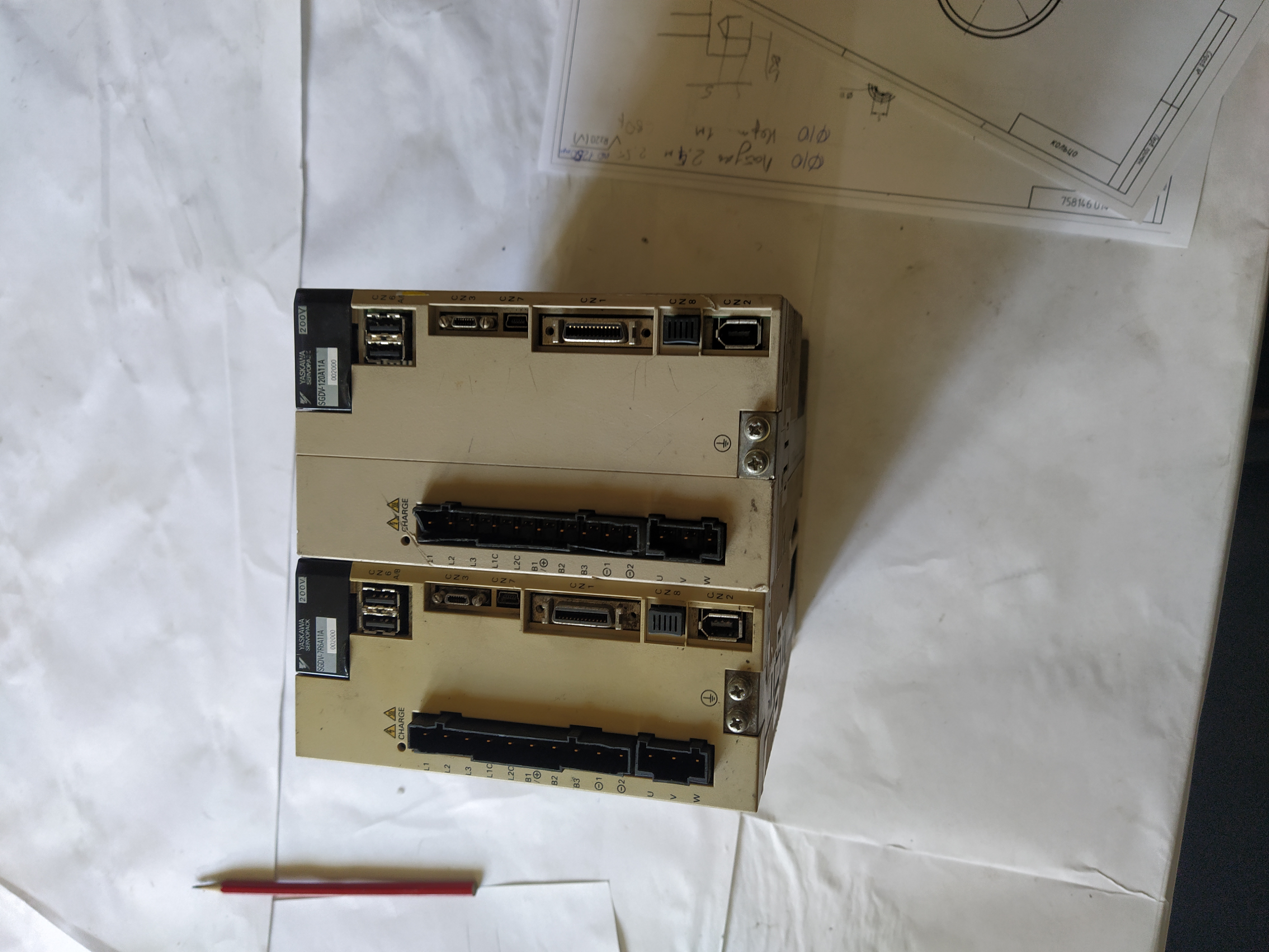

HAAS использует сервомоторы Yaskawa Sigma 5, а серводрайверы к ним делает свои. Причем мозги все в системе ЧПУ, а в шкафу стоят только достаточно простые сервоусилители. В моем станке на оси Х стоял 1кВт (уцелел), У 1.3 кВт, Z 2кВт. Странно, ось Z не разгружена механически противовесом и все килограмм 500 висят на сервомоторе.

Оставалась нерешенная проблема с сервоприводами и стойкой. Сервопаки так и не удалось поженить с EtherCAT, купленная стойка оказалась бесполезной.
Помогло решение от merkwurdigliebe с нашего форума, memberlist.php?mode=viewprofile&u=8797 , он производит платы для управления через Mechatrolink 2 под LinuxCNC. Основная плата ставится в PCI слот, модули расширения - в электрошкафу, связаны с основной платой по последовательному скоростному интерфейсу.
2022-10-17 13-10-56.JPG (11265 просмотров) <a class='original' href='./download/file.php?id=206314&sid=659e8a94fa7e999f16ed40a546b06d60&mode=view' target=_blank>Загрузить оригинал (1.77 МБ)</a>
Благодаря оперативной поддержке merkwurdigliebe, основная часть завелась достаточно быстро и не сложно. Станок "поехал"

У меня нестандартный случай. Я использую не MESA а платы с http://www.yurtaev.com/ под mechatrolink-2. Кабель энкодера SF-FTP cat6, приходит вначале на плату VFD FR-A8TP, затем в стойку. Связь по дифсигналу. Питается энкодер от 24в, прямо у энкодера стоит 7805 с обвесом по 100мкФ, подает чистейшие 5В на энкодер. Пока VFD не запустится в векторном режиме, сложно назвать виновника. Но на запуск VFD в векторе с энкодером у меня пока не хватает познаний. Был бы признателен, если бы кто-нибудь поделился опытом.
photo_2023-01-16_00-07-56.jpg (11117 просмотров) <a class='original' href='./download/file.php?id=206343&sid=659e8a94fa7e999f16ed40a546b06d60&mode=view' target=_blank>Загрузить оригинал (59.68 КБ)</a>

Dmaster
Сообщения: 1252
Репутация: 476
Re: [Решено] Опыт восстановления HAAS VF3SSYT под LinuxCNC
Сообщение Dmaster »
Огоооо как кучеряво то) тогда мои советы и правда мимо) Я такую конфигурацию в принципе -бы побоялся) именно из-за диагностики)

Dmaster писал(а): ↑ Огоооо как кучеряво то) тогда мои советы и правда мимо) Я такую конфигурацию в принципе -бы побоялся) именно из-за диагностики)
Ну если сильно бояться, то детали не точить :)
Я ограничил, пока не решены проблемы, скорость шпинделя на 6000. Задал вопросы в техподдержку Mitsubishi о минимальных значениях тормозного резистора- они пока не отдупляются уже неделю. С 6000 до нуля шпиндель останавливается секунд 10, что тоже напрягает.
А в целом, станок уже 90 т.р. отработал с момента запуска. Даже в таком кривеньком исполнении.
