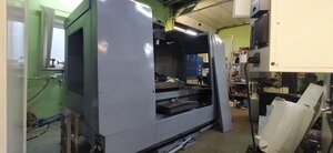

Добрый день, уважаемое сообщество. В марте 2022 года по случаю удалось приобрести HAAS VF3SSYT в достаточно печальном состоянии.
2022-03-18 17-03-35.JPG (11332 просмотра) <a class='original' href='./download/file.php?id=206289&sid=a953be8c5c25ff00941e9611f8a2b675&mode=view' target=_blank>Загрузить оригинал (5.45 МБ)</a>
2022-03-18 17-03-29.JPG (11332 просмотра) <a class='original' href='./download/file.php?id=206288&sid=a953be8c5c25ff00941e9611f8a2b675&mode=view' target=_blank>Загрузить оригинал (5.29 МБ)</a>
Уцелела только структура. Последствие сосуществования металлистов и деревяшечников под одной крышей.

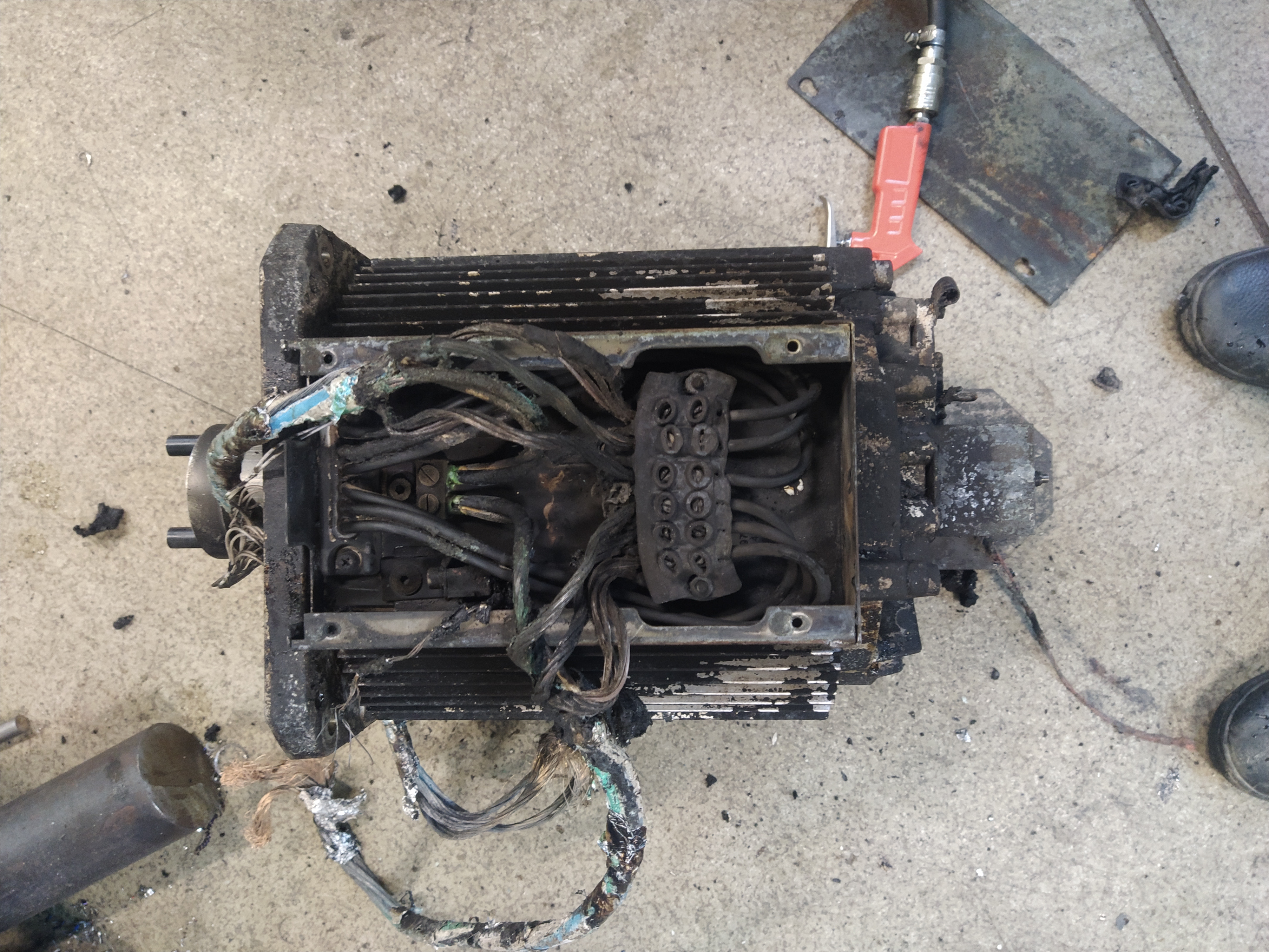

Не повезло сервомотору Z. Видимо, огонь шел через него.
2022-03-30 15-55-40.JPG (11332 просмотра) <a class='original' href='./download/file.php?id=206294&sid=a953be8c5c25ff00941e9611f8a2b675&mode=view' target=_blank>Загрузить оригинал (5.01 МБ)</a>
2022-03-30 16-03-06.JPG (11332 просмотра) <a class='original' href='./download/file.php?id=206295&sid=a953be8c5c25ff00941e9611f8a2b675&mode=view' target=_blank>Загрузить оригинал (4.58 МБ)</a>
HAAS использует сервомоторы Yaskawa Sigma 5, а серводрайверы к ним делает свои. Причем мозги все в системе ЧПУ, а в шкафу стоят только достаточно простые сервоусилители. В моем станке на оси Х стоял 1кВт (уцелел), У 1.3 кВт, Z 2кВт. Странно, ось Z не разгружена механически противовесом и все килограмм 500 висят на сервомоторе.

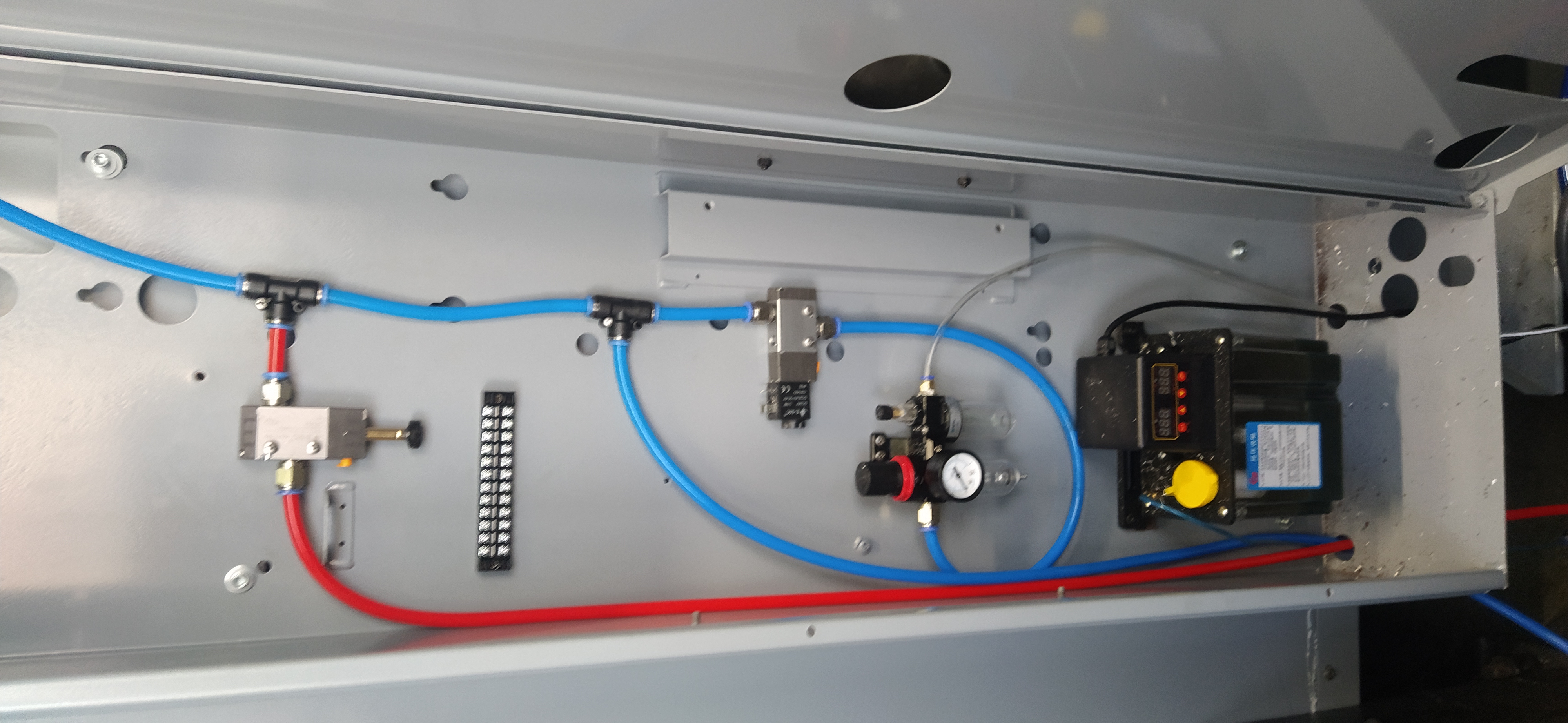

Тем временем, параллельно шли работы по косметике. Кабинет станка был полностью разобран до станины. Обдумывалось два варианта отчистки- нанять человека с болгаркой или вызвать бригаду пескоструйщиков. Бригада стоила дороже, но выбор пал на пескоструйку, о чем не пожалел ни разу. Все детали были отчищены до металла за 10 часов.
2022-05-05 09-48-40.JPG (11325 просмотров) <a class='original' href='./download/file.php?id=206298&sid=a953be8c5c25ff00941e9611f8a2b675&mode=view' target=_blank>Загрузить оригинал (8.16 МБ)</a>
2022-05-05 14-10-06.JPG (11325 просмотров) <a class='original' href='./download/file.php?id=206299&sid=a953be8c5c25ff00941e9611f8a2b675&mode=view' target=_blank>Загрузить оригинал (6.39 МБ)</a>

После пескоструйки было важно срочно отдать в покраску, чтобы голый метал не успел зацвести.
2022-05-05 16-50-03.JPG (11299 просмотров) <a class='original' href='./download/file.php?id=206315&sid=a953be8c5c25ff00941e9611f8a2b675&mode=view' target=_blank>Загрузить оригинал (5.53 МБ)</a>
2022-05-05 20-04-04.JPG (11299 просмотров) <a class='original' href='./download/file.php?id=206316&sid=a953be8c5c25ff00941e9611f8a2b675&mode=view' target=_blank>Загрузить оригинал (5.57 МБ)</a>
Разобранный кабинет станка едва поместился в Портер
2022-05-12 12-07-57.JPG (11299 просмотров) <a class='original' href='./download/file.php?id=206317&sid=a953be8c5c25ff00941e9611f8a2b675&mode=view' target=_blank>Загрузить оригинал (5.65 МБ)</a>
Процесс сборки кабинета- почти как пазл сложить. Помогло то, что перед разборкой все было отфотографировано.
2022-05-23 20-11-18.JPG (11299 просмотров) <a class='original' href='./download/file.php?id=206318&sid=a953be8c5c25ff00941e9611f8a2b675&mode=view' target=_blank>Загрузить оригинал (2.49 МБ)</a>
2022-09-24 16-42-09.JPG (11299 просмотров) <a class='original' href='./download/file.php?id=206319&sid=a953be8c5c25ff00941e9611f8a2b675&mode=view' target=_blank>Загрузить оригинал (3.24 МБ)</a>
2022-09-25 14-41-34.JPG (11299 просмотров) <a class='original' href='./download/file.php?id=206320&sid=a953be8c5c25ff00941e9611f8a2b675&mode=view' target=_blank>Загрузить оригинал (1.71 МБ)</a>
2022-09-25 17-02-14.JPG (11299 просмотров) <a class='original' href='./download/file.php?id=206321&sid=a953be8c5c25ff00941e9611f8a2b675&mode=view' target=_blank>Загрузить оригинал (1.39 МБ)</a>
