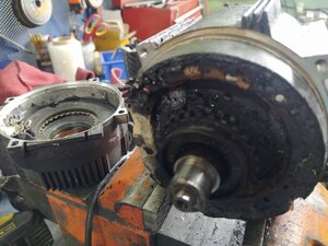

Параллельно приходилось решать головную боль, как запустить мотор шпинделя?
2022-03-29 18-30-29.JPG (11265 просмотров) <a class='original' href='./download/file.php?id=206300&sid=19ccdfbf6a5ac921ae5d2a626674e744&mode=view' target=_blank>Загрузить оригинал (5.76 МБ)</a>
В базовой версии HAAS утверждал, что мотор шпинделя 22кВт (30НР) 15000 оборотов.
2022-03-29 19-09-51.JPG (11265 просмотров) <a class='original' href='./download/file.php?id=206301&sid=19ccdfbf6a5ac921ae5d2a626674e744&mode=view' target=_blank>Загрузить оригинал (5.4 МБ)</a>
Плюс векторное управление и позиционирование для работы автосмены. Вал двигателя полый, на нем установлен магнитный энкодер для позиционирования с нулевой меткой
2022-04-28 16-16-26.JPG (11265 просмотров) <a class='original' href='./download/file.php?id=206302&sid=19ccdfbf6a5ac921ae5d2a626674e744&mode=view' target=_blank>Загрузить оригинал (4.53 МБ)</a>
2022-08-09 20-09-07.JPG (11265 просмотров) <a class='original' href='./download/file.php?id=206303&sid=19ccdfbf6a5ac921ae5d2a626674e744&mode=view' target=_blank>Загрузить оригинал (4.82 МБ)</a>
Родной энкодер от компании RLS сгорел в труху
2022-03-29 21-00-44.JPG (11265 просмотров) <a class='original' href='./download/file.php?id=206304&sid=19ccdfbf6a5ac921ae5d2a626674e744&mode=view' target=_blank>Загрузить оригинал (5.85 МБ)</a>
После четвертой безуспешной попытки купить на АЛИ аналог для считывания магнитного энкодера
2022-07-15 20-18-35.JPG (11265 просмотров) <a class='original' href='./download/file.php?id=206305&sid=19ccdfbf6a5ac921ae5d2a626674e744&mode=view' target=_blank>Загрузить оригинал (4.4 МБ)</a>
я принял решение установить энкодер рядом через зубчатый ремень. Купил на том же Али плату с TLE5012
2022-11-14 17-52-51.JPG (11265 просмотров) <a class='original' href='./download/file.php?id=206306&sid=19ccdfbf6a5ac921ae5d2a626674e744&mode=view' target=_blank>Загрузить оригинал (2.72 МБ)</a>
И на том же Али частотник Mitsubishi FR-A840 45кВт (Поскольку мотор 200 вольтового класса, пришлось брать с запасом по току).
2022-10-17 13-09-28.JPG (11265 просмотров) <a class='original' href='./download/file.php?id=206307&sid=19ccdfbf6a5ac921ae5d2a626674e744&mode=view' target=_blank>Загрузить оригинал (3.31 МБ)</a>
Первое включение не задалось- оказывается от температуры статор мотора съехал вниз и уперся обмоткой в переднюю крышку мотора.
2022-11-08 14-33-29.JPG (11265 просмотров) <a class='original' href='./download/file.php?id=206308&sid=19ccdfbf6a5ac921ae5d2a626674e744&mode=view' target=_blank>Загрузить оригинал (3.35 МБ)</a>
Проблема решилась повторным нагреванием мотора тремя газовыми горелками. Статор встал на место при температуре 130 градусов на корпусе. Поэтому мотор при эксплуатации нельзя перегревать ни в коем случае!
