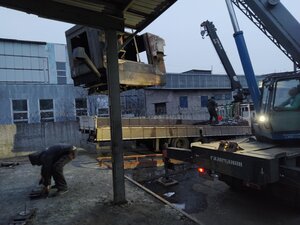

Добрый день, уважаемое сообщество. В марте 2022 года по случаю удалось приобрести HAAS VF3SSYT в достаточно печальном состоянии.
2022-03-18 17-03-35.JPG (11284 просмотра) <a class='original' href='./download/file.php?id=206289&sid=fa8569be46278902494ad46e91bf8697&mode=view' target=_blank>Загрузить оригинал (5.45 МБ)</a>
2022-03-18 17-03-29.JPG (11284 просмотра) <a class='original' href='./download/file.php?id=206288&sid=fa8569be46278902494ad46e91bf8697&mode=view' target=_blank>Загрузить оригинал (5.29 МБ)</a>
Уцелела только структура. Последствие сосуществования металлистов и деревяшечников под одной крышей.
Первичный осмотр дал надежду, что станина не успела прогреться до состояния, чтобы ее повело. Шпиндель вращался от руки ровно, без шума.
