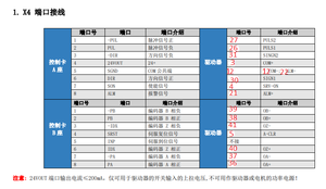

Подключение сервоусилителя HCFA серии SV-X3E и SV-X3D к контроллеру EASYCNC TECH Для каждой оси используется два разъёма А и В Разъём В можно не подключать если вы не используете в настройках сервопривода и контроллера Абсолютное значение
разпиновка контроллер серва.png (7471 просмотр) <a class='original' href='./download/file.php?id=206227&sid=9507f6f775552017d9eb73f7c32528b1&mode=view' target=_blank>Загрузить оригинал (94.24 КБ)</a>
распиновка разъёма (1).pdf
(127.63 КБ) 297 скачиваний
распиновка разъёма (2).pdf
(177.33 КБ) 280 скачиваний
серво.png (7470 просмотров) <a class='original' href='./download/file.php?id=206233&sid=9507f6f775552017d9eb73f7c32528b1&mode=view' target=_blank>Загрузить оригинал (247.75 КБ)</a>
