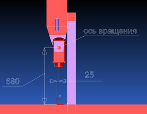

Контроллер заточен под 5 осевые станки со сложной кинематикой Также он имеет на мой взгляд крутую функцию <Смещение> кода поворотная ось А имеет смещение относительно оси С и учитывает это во время обработки Это смешение также можно записать в постпроцессоре в кинематике станка указать что станок имеет смещение оси А относительно оси С Но проще это сделать на стойке записав в таблице кординату смещения по Х и Y
смещение.png (7529 просмотров) <a class='original' href='./download/file.php?id=206184&sid=924656ec70890ab03d3152612b55097f&mode=view' target=_blank>Загрузить оригинал (210.55 КБ)</a>
смещение1.png (7529 просмотров) <a class='original' href='./download/file.php?id=206185&sid=924656ec70890ab03d3152612b55097f&mode=view' target=_blank>Загрузить оригинал (25.36 КБ)</a>
