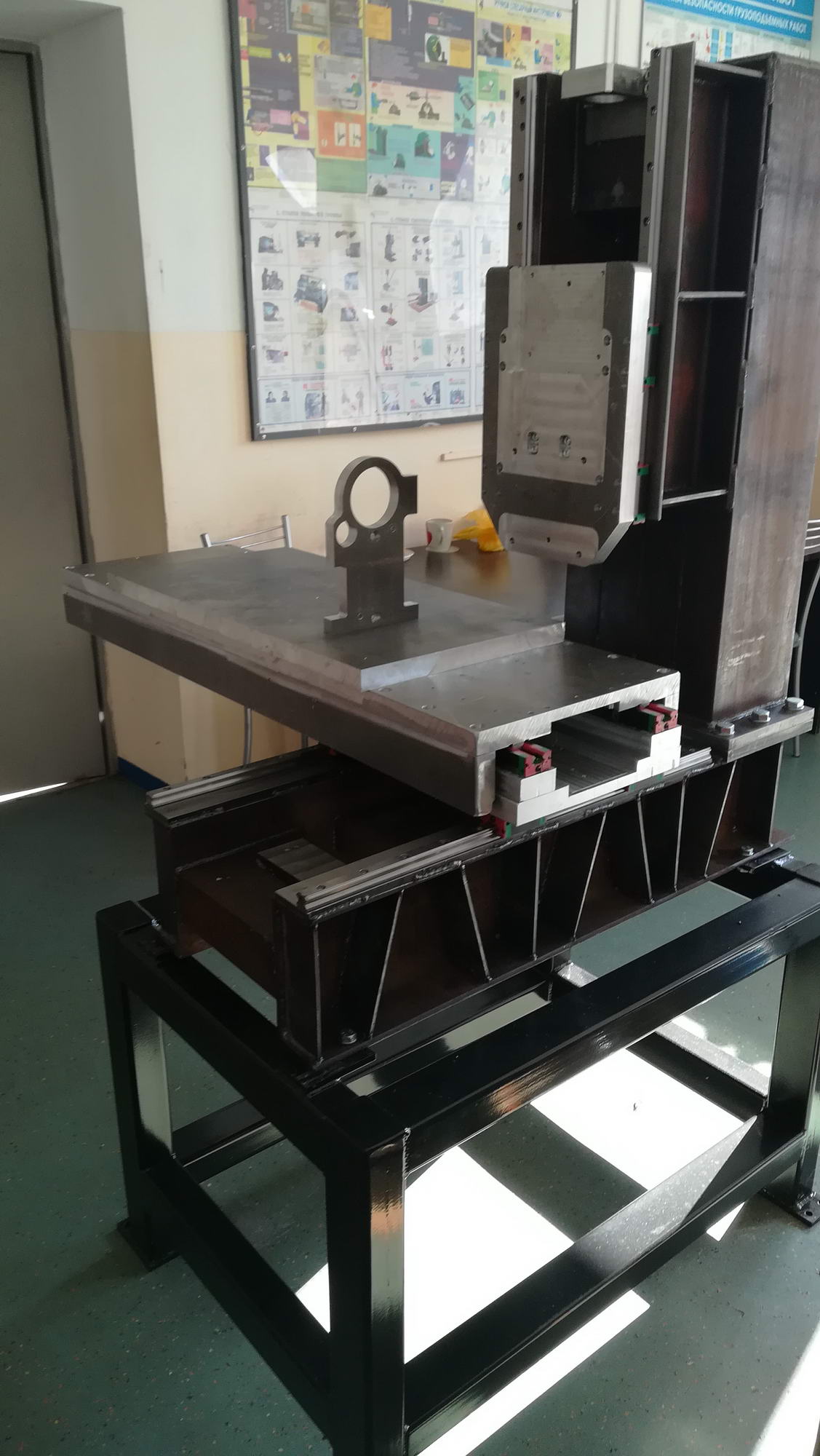

Колонну начали варить до нг. Сейсас закончили.
Визуально мяса для такого размера уже достаточно. Посмотрим насколько жестким будет к работе.
Будем думать как фрезернуть плоскости

Материал листа Ст3? Отжиг или что то ещё будет?
Mamont
Сообщения: 1667
Репутация: 391
Настоящее имя: Виталий
Откуда: РБ Минск
Re: Фрезер "Измельчитель" 850*380*350
Сообщение Mamont »
Железо 09Г2С. Отжиг не планируется.

а привод головки ременной или там мотор внутри? у меня есть небольшой асинхронничек под ремень,по оборотам как раз самое то, да и мощности хватит , вес всего ничего около 50 кг
Mamont
Сообщения: 1667
Репутация: 391
Откуда: РБ Минск
Сообщение Mamont »
Привод шпиделя от внешнего мотора (аир90 1500обмин 2.2квт) через ременную передачу.
Ремень Hdt 8м.
Передачи 2 : пониженная 21:56 и повышенная 46:34

я понял рельсы Вы на торец плит будете ставить ?
как планируете обработать чтобы перпендикулярность получилась?

Ну про стол сам себя, я понял, а перпендикуляр?
Mamont
Сообщения: 1667
Репутация: 391
Откуда: РБ Минск
Сообщение Mamont »
Проставка для компенсации неперпендикулярности оси z. надеюсь стало понятно

Mamont писал(а): ↑09 янв 2023, 19:58 Проставка для компенсации неперпендикулярности оси z. надеюсь стало понятно
на промках делают отверстия для регулировачных винтов, и потом какой то компаунд подливают.
