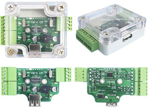

Новости.
Новый прибор Vers CM ( Connection Module ): многофункциональный 5-в-одном коммутатор для подключения проводного центроискателя и датчика инструмента к контроллеру:
► Мультиплексор - объединение сигналов двух датчиков на один общий выход.
► Конвертер - любой тип датчиков на входе и любой тип выхода (PNP-NPN-NC-NO).
► Антидребезг - 0, 5, 25, 100 ms.
► Антивибрация - игнорирует сработки от ударов и вибрации.
► Защита - от КЗ, переполюсовки, перегрузки, перенапряжения.
CM.jpg (6740 просмотров) <a class='original' href='./download/file.php?id=205102&sid=14fca8b255b67196c8ef304cfef17637&mode=view' target=_blank>Загрузить оригинал (1.43 МБ)</a>

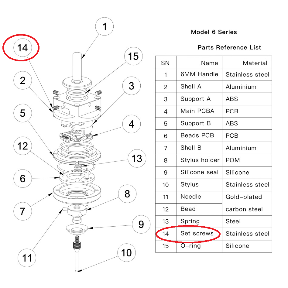

Доброго времени суток! Хотел бы узнать какая точность измерения вашего центроискателя в разных осях.
Использую в данный момент китайский центроискатель и он из коробки врал на 0.1+ мм, пришлось в настройках уменьшать диметр щупа до 1.92 мм. Сейчас он по одной оси показывает точно, а по другой все еще врет на 0.02 мм в каждую сторону. Для шпинделя это сойдет, т.к. датчик можно повернуть, но для лапы не годится. Как с этим у вашего датчика?
Сообщения: 3310
Re: Vers - Центроискатели, датчики инструмента
Oleg-S писал(а): ↑ Использую в данный момент китайский центроискатель и он из коробки врал на 0.1+ мм, пришлось в настройках уменьшать диметр щупа до 1.92 мм. Сейчас он по одной оси показывает точно, а по другой все еще врет на 0.02 мм в каждую сторону
:shock:
Так у центроискателей есть юстировочные винты для регулировки ;)

xvovanx писал(а): ↑13 дек 2022, 19:16 :shock:
С помощью этих винтов датчик выставляется соосно со шпинделем. Но врать он от этого не перестает.
Проверял я это через фрезу+кмд и вращающийся краеискатель, вставляемый в шприндель. Оба этих способа нашли край в пределах 0.01. Китайский датчик показывал 0.05-0.08 ошибку. Из-за этого у меня часто получалась кривой фаска - с одной стороны детали больше чем с другой.
Затем я зажал в тиски кмд 30.12 и попробовал измерить ее датчиком - намерило 29.98 по Х. Т.е 0.14 разцицы. В другой оси было еще большее расхождение 29.96.
В итоге только через уменьшение размера щупа в настррйках до 1.92 удалось поймать 30.12 по одной из осей. По другой все еще есть ошибка в 0.02 мм. Вот мне и интересно как с этим мометом обстоят дела у Vers.
Если поставить китайца на лапу, то он по одной оси будет четко мерить, а по другой будет врать и это не получися исправить поворотом датчика на 90 градусов, как это можно сделать, когда датчик вставляется в шпиндель.
Сообщения: 3310
Oleg-S писал(а): ↑ С помощью этих винтов датчик выставляется соосно со шпинделем. Но врать он от этого не перестает.
С помощью этих винтов именно и юстируется сам шарик стилуса, и глубоко пофигу соосен будет сам датчик или нет, будь он хоть трижды кривой.
Oleg-S писал(а): ↑ Вот мне и интересно как с этим мометом обстоят дела у Vers.
У Vers изменяется наклон нижней части датчика относительно верхней, а не горизонтальное смещение относительно оси как у китайца. А так, принцип юстировки всех центроискателей идентичен.
П.С. А вот метод юстировки изменением диаметра шарика стилуса по одной из осей в настройках это что-то новенькое... :)
