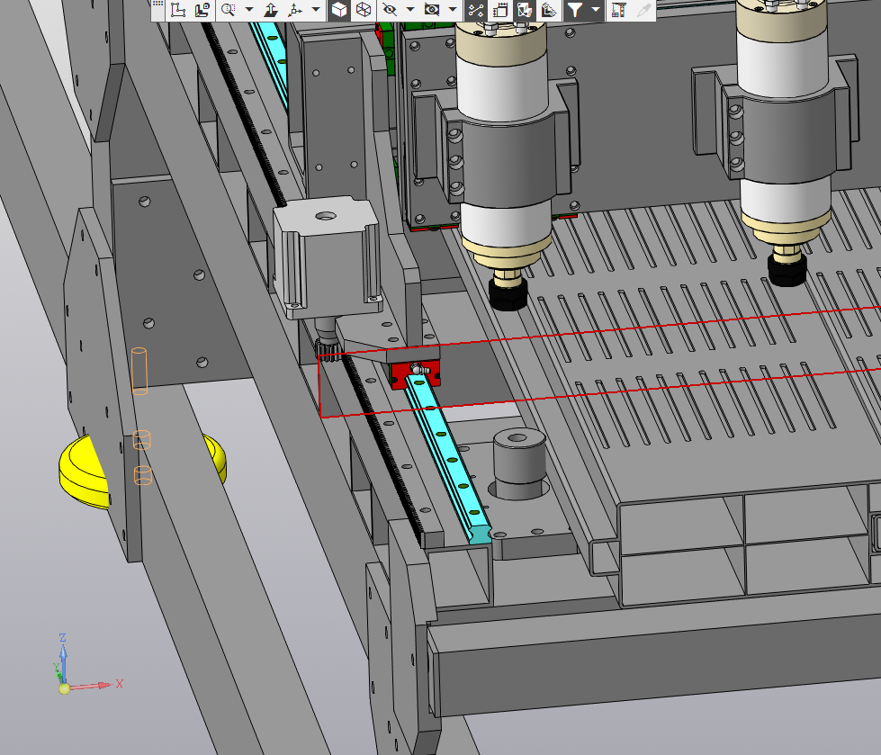

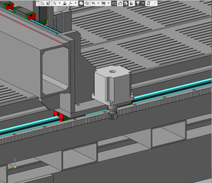

Недавно ко мне обратилась фирма, нужно было решить именно их задачу. Занимаются они тем что делают звукоизоляцию для дорог. То есть вдоль дороги стоят стены из пластмассовых щитов определённой высоты. Щиты состоят из отдельных экструдированных секций. В каждой секции прорезаны окна и внутри установлен звукопоглатитель.
Их не устраивало то, как прорезаются окна: в процессе экструзии ламель подаётся в специальный станок с несколькими дисковыми фрезами на одном валу. Фрезы опускаются – происходит одновременная прорезка всех окон. Вроде всё хорошо, но нет! Фрезы тупятся, пластмасска отгибается вниз, портится товарный вид изделия, в цехе стоит зверский визг от всего этого. И ещё до кучи: пластамасса равная толщине диска отгибается внутрь, мешая в последствии устанавливать звукопоглатитель.
Обратились ко мне. Я взял у них несколько секций чтобы посмотреть как они будут фрезероваться на моём ЧПУ фрезере. Пригласил заказчика к себе. Заказчик был приятно доволен качеством и скоростью реза. И закипела работа над проектом.
В идеале нужно предусмотерть возможность интеграции станка в линию экструдирования
Проект на момент публикации проект немного сырой и есть видные глазу недочёты. Но сейчас важна сама концепция. Косяки - убираемы
Рабочий стол:
4000*1165мм с возможностью расширения до 6000*1165мм
Ход оси Z 50мм. Больше физически некчему.
Обрабатываемые материалы:
Только пластмасса…
Чертежи, фото, видео станка:
Безымянный.png (9811 просмотров) <a class='original' href='./download/file.php?id=205720&sid=b6d63033ff4f0ad9080cddaeceaa6dc9&mode=view' target=_blank>Загрузить оригинал (273.42 КБ)</a>
2.png (9811 просмотров) <a class='original' href='./download/file.php?id=205719&sid=b6d63033ff4f0ad9080cddaeceaa6dc9&mode=view' target=_blank>Загрузить оригинал (122.91 КБ)</a>
1.png (9811 просмотров) <a class='original' href='./download/file.php?id=205718&sid=b6d63033ff4f0ad9080cddaeceaa6dc9&mode=view' target=_blank>Загрузить оригинал (251.9 КБ)</a>

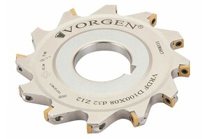

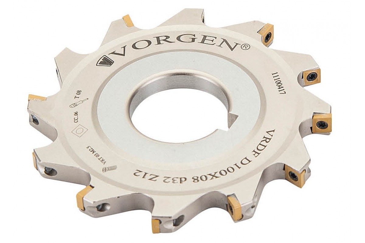

Дисковые фрезы с твердосплавными сменными пластинками.

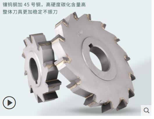

Дисковые фрезы с твердосплавными напайками. Продаются не дорогие станки для их заточки ;)
01.png (9723 просмотра) <a class='original' href='./download/file.php?id=205725&sid=b6d63033ff4f0ad9080cddaeceaa6dc9&mode=view' target=_blank>Загрузить оригинал (198.11 КБ)</a>
Проблема наверно не в станке или фрезах, а в самих работниках которые не следят за инструментом.
Даже интересно что будет с твоими фрезами, когда они затупятся. Они будут работать пока дым не повалит из станка :hehehe:

Предполагаю, что заказчик знал о существовании дисков с твердосплавом. Диски при одновременном нажиме на деталь создавали канавки неодинаковой длины (минус к товарному виду). Так как по центру заготовки прогиб был всегда больше.

CNC-Logic писал(а): ↑ Диски при одновременном нажиме на деталь создавали канавки неодинаковой длины (минус к товарному виду).
Для этого зуб затачивают под углом, другой зуб в другую сторону или затачивают как кукурузу.
