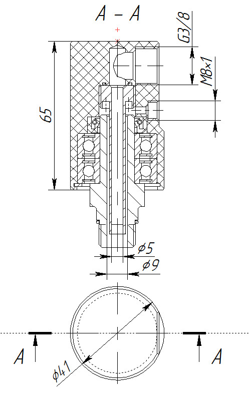

Набросал модельку вращающейся муфты, после установки шпинделя можно будет попробовать, будет оно работать или нет. Принцип такой: вращающаяся муфта имеет дополнительно вход воздуха, перед включением насоса сож за 1-2 секунды включается клапан подачи воздуха в муфту. Давление воздушного затвора регулируется так, чтобы давление воздуха удерживало сож от попадания в зазор между вращающимся валом и неподвижной трубкой. Когда во время обработки(или при смене инструмента для продувки конуса) требуется подача только воздуха, то включается ещё один пневмоклапан, находящийся в цепи другого редуктора, настроенного на другое давление. Теоритически должно работать, но как будет себя вести при колебаниях давления сож на выходе инструмента, покажут опыты.
3D общий.jpg (9360 просмотров) <a class='original' href='./download/file.php?id=205704&sid=1d0bed062ca3d932ad75415668f332f1&mode=view' target=_blank>Загрузить оригинал (56.93 КБ)</a>
3D сечение.jpg (9360 просмотров) <a class='original' href='./download/file.php?id=205705&sid=1d0bed062ca3d932ad75415668f332f1&mode=view' target=_blank>Загрузить оригинал (57.79 КБ)</a>
Чертёж.jpg (9360 просмотров) <a class='original' href='./download/file.php?id=205706&sid=1d0bed062ca3d932ad75415668f332f1&mode=view' target=_blank>Загрузить оригинал (82.66 КБ)</a>

Сальник там не проживёт долго. Я на своём оц разбирал, так там уплотнения как такового нет. Просто две шайбы из твердосплава, пришлифованные. И слив есть для просочившейся жижи. Подшипники радиально упорные, натяг пружиной. Сами шайбы вроде как тоже подпружиненные. Не помню точно

у меня карбоновые уплотнения стояли.

Нужен сальник с торцевым прижимом. Такие используются в водяных насосах

Про уплотнения твердосплавными шайбами в торцах я видел. В интернете много конструкций. Но в домашних условиях сделать сложновато. Вроде как в Хаасе керамические пластины стояли вместо твердосплавных. Они хрупкие, наши умельцы даже сломали по неосторожности. Это наверное старая конструкция, потом на твёрдый сплав перешли. Про жизнь сальника тоже понятно, что не долгая, но он в этой конструкции как подстраховка. Через полгода-год можно и заменить. Основное уплотнение избыточным давлением воздуха. Про подшипники, в конструкциях из инета, вроде как простые радиальные, без пружин, хотя может сдуплексированные. Вместо сальника наверное можно применить какое-то другое уплотнение, графит, фторопласт, войлок пропитанный водо-отталкивающей смазкой или что-то подобное. В моей конструкции очень нравится что можно подавать не только сож, но и воздух. Допустим в Хаасе можно только сож через шпиндель, а в Хермле и сож и вохдух, очень удобно и востребовано. Кстати в Хермле можно регулировать давление сож через стойку. В китайской конструкции, по ссылкам в первом сообщении, вроде тоже воздух подаётся, судя по трубке и фитингу, врядли это дренаж для просочившейся через уплотнения сож.
Посмотрел конструкцию торцевого сальника на озоне, там вроде как фторопласт в качестве трущейся части уплотнения или ошибаюсь? Может кто-нибудь знает где взять твердосплавные шайбы? Интересно можно ли лазером приварить твердосплав к стали. Вторая шайба просто сидит в отверстии и от проворота зафиксирована штифтами. Отверстия сделать можно на эрозии.

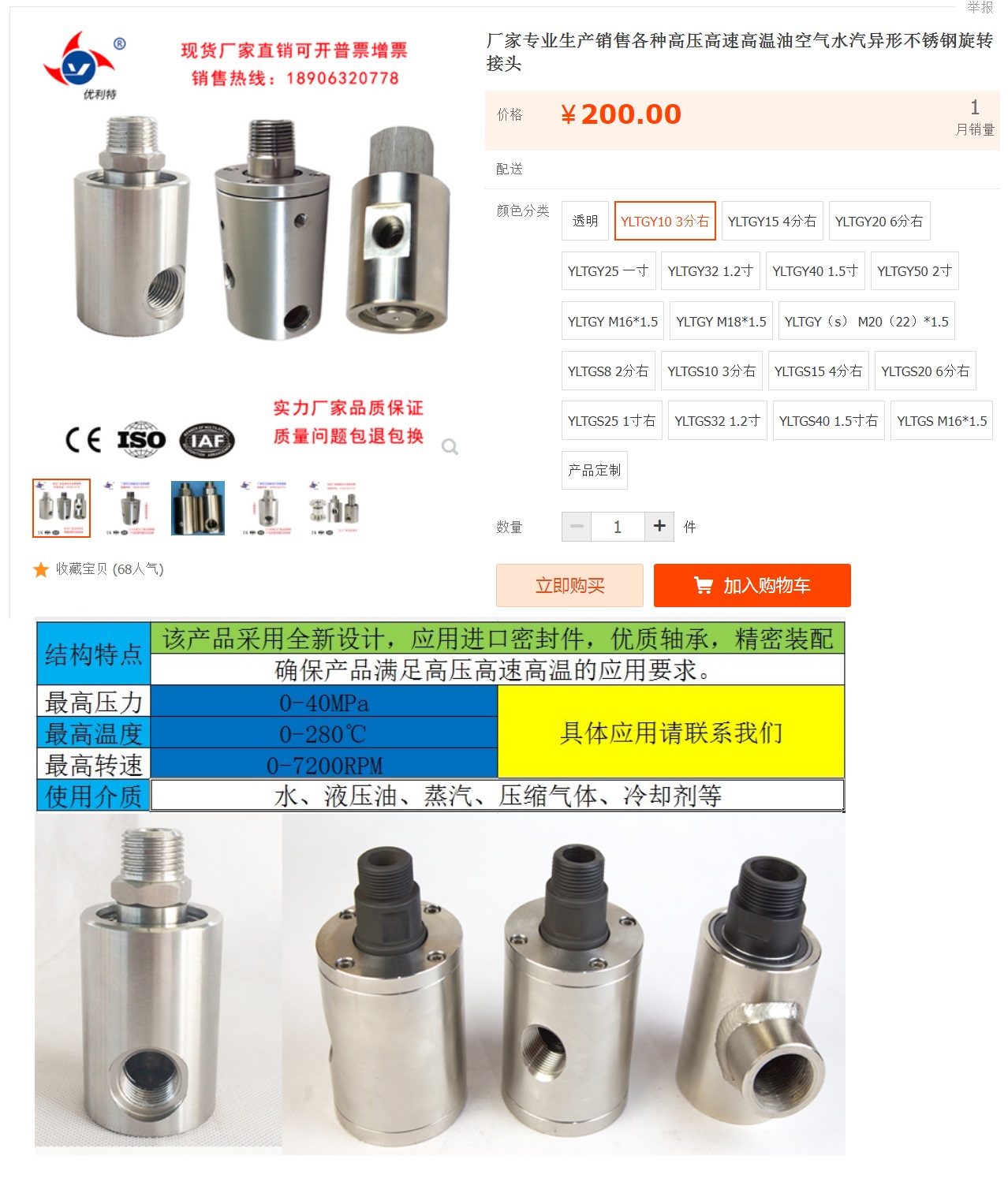

Китайцы изготавливают эти вращающееся соединение пачками
https://s.taobao.com/search?q=%E6%97%8B ... 02&ie=utf8
02.png (9270 просмотров) <a class='original' href='./download/file.php?id=205717&sid=1d0bed062ca3d932ad75415668f332f1&mode=view' target=_blank>Загрузить оригинал (332.8 КБ)</a>

Да их много кто выпускает пачками, только цена, я считаю, высоковатая для такой детали. Вот по ссылке выше получается примерно 260 долларов, за 400 долларов шпиндель BT30 можно купить. Вот шпиндель однозначно стоит своих денег, а вращающаяся муфта нет. На алике Rotoflux от 370 до 550$.

Руслан_cnc писал(а): ↑ цена, я считаю, высоковатая для такой детали
А инструмент? Может ну его? Может сбоку дешевле?
ВК https://vk.com/id353124059
О Боже, дай мне .... пендель!
Re: Вращающееся соединение для подачи СОЖ через шпиндель.
Руслан_cnc писал(а): ↑ Вот по ссылке выше получается примерно 260 долларов, за 400 долларов шпиндель BT30 можно купить.
Ты наверно хотел сказать на картинке, там фирма. А вот если сходить по ссылке что выше картинки, там поиск.
Если чутка, совсем чутка поискать можно раза в 3-5 дешевше что то найти https://item.taobao.com/item.htm?id=369 ... 230r.1.0.0
Написано до 7000об, 40МПа, 280град.
