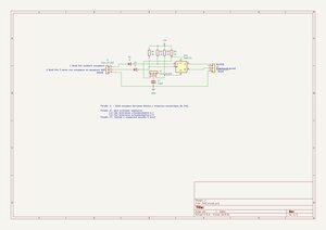

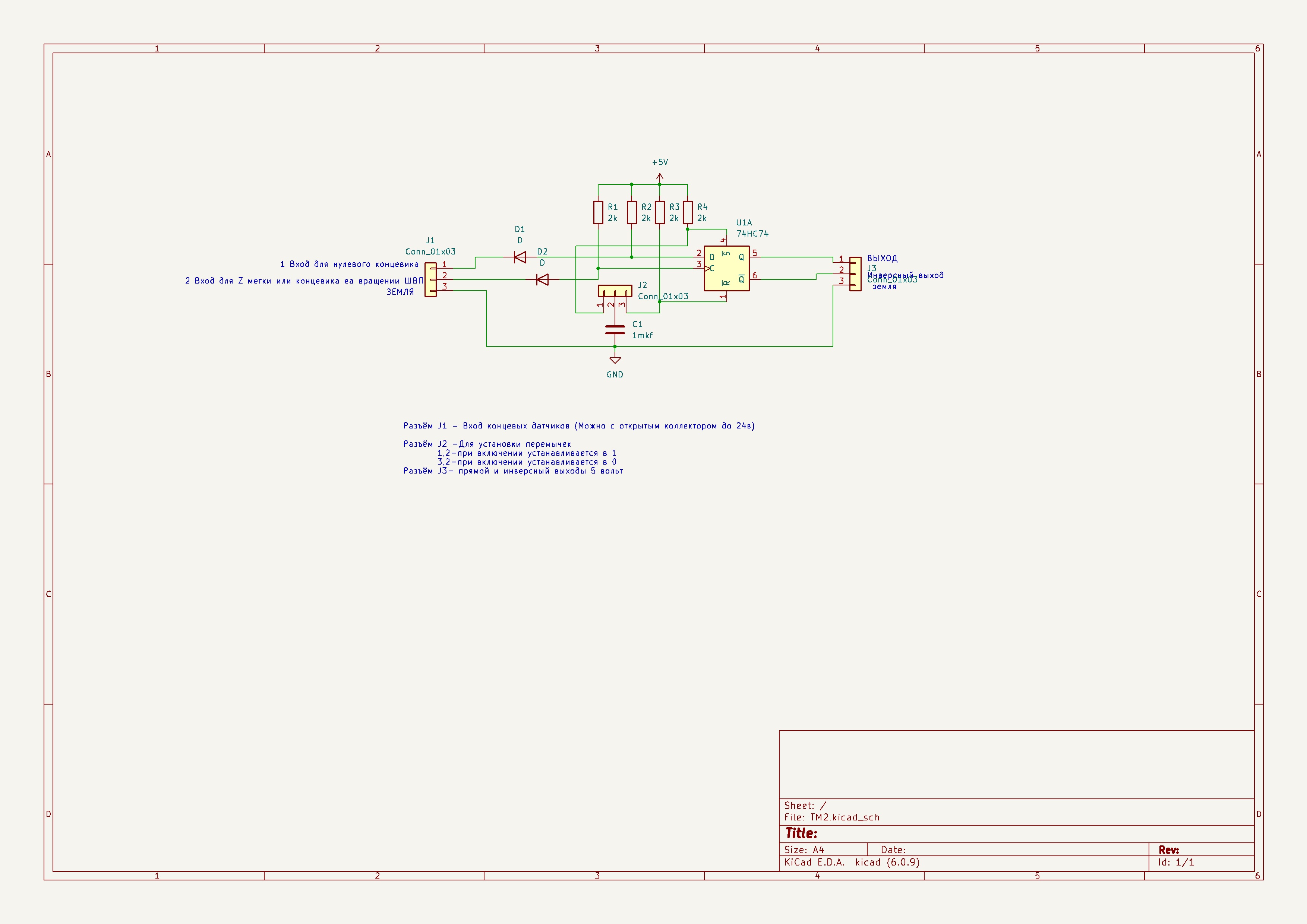

Тут был вопрос о точности концевиков.Хочу поделиться схемой где для увеличения точности выхода в нуль вместе с основным концевиком используется Z метка энкодера или дополнительный концевик на вращение оси.
trigger1.jpg (4178 просмотров) <a class='original' href='./download/file.php?id=205609&sid=aaa45ccf39df275bd6d30f3e09586c03&mode=view' target=_blank>Загрузить оригинал (423.5 КБ)</a>

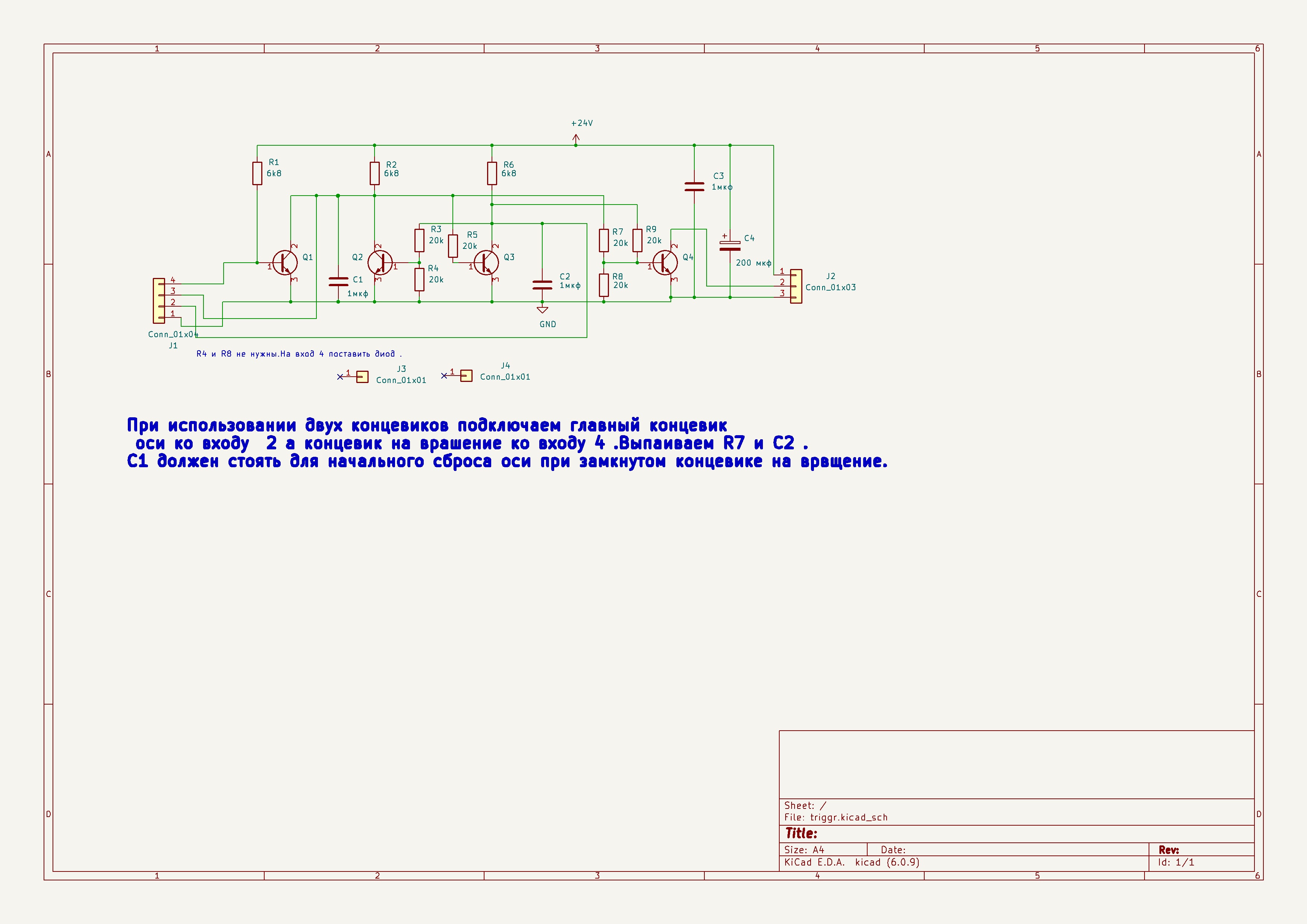

или схема на транзисторах.Я использую её .Плюс в том,что её можно питать от питания датчиков.
triggr.jpg (4178 просмотров) <a class='original' href='./download/file.php?id=205611&sid=aaa45ccf39df275bd6d30f3e09586c03&mode=view' target=_blank>Загрузить оригинал (97.23 КБ)</a>
trigger_tranz.jpg (4178 просмотров) <a class='original' href='./download/file.php?id=205610&sid=aaa45ccf39df275bd6d30f3e09586c03&mode=view' target=_blank>Загрузить оригинал (562.81 КБ)</a>
