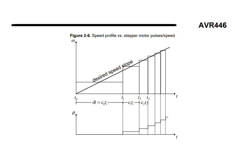

Тогда остаётся два вопроса.На какие дискреты будет делиться разгон?То есть какая скорость связи должна быть?И где взять алгоритм планировщика?Есть ли где описание ?
Re: Совместная разработка системы ЧПУ.
sidor094 писал(а): ↑20 ноя 2022, 21:13 Тогда остаётся два вопроса.На какие дискреты будет делиться разгон?То есть какая скорость связи должна быть?И где взять алгоритм планировщика?Есть ли где описание ?
Разбить можно например на временные промежутки по типу:
Снимок экрана 2022-11-20 235044.png (2007 просмотров) <a class='original' href='./download/file.php?id=205576&sid=072b334d0e67c23edc678541a32bcaf2&mode=view' target=_blank>Загрузить оригинал (29.02 КБ)</a>

Мои попытки сделать систему были на таких принципах: квантовать фиксированными по времени интервалами (2-5мс).
Данные по относительно медленному интерфейсу 232 передаются в контроллер в виде количества шагов которые он должен сделать в этот интервал времени. Причем количество шагов не целое, а дробное.
Например координата должна сделать в данном интервале N = 5.7 шага. На момент этого интервала был остаток в n=0.6 шага.
Базовый шаг = T (пусть будет 5мс)
t - период шагов. t=T/N =5/5.7=0.877мс
t0 - первый шаг в периоде = (1-n)*t = (1-0.6)*0.877=0.350мс
на следующий период перенесем остаток от шагов (5.7+0.6=6.3) 0.3.
И что получаем: 6 полных шагов.
0.35мс[Step]0.877мс[Step]0.877мс[Step]0.877мс[Step]0.877мс[Step]0.877мс[Step] 0.265мс .
после последнего шага до окончания периода остается 0.265мс , что соответствует 0.3 шага * t.
Выбор скорости передачи uart , длину целой и дробной части выбирать исходя из максимальной скорости шагов. Короче интервал - плавнее можн сделать разгон. В маче вроде 10мс интервалы (надо с осцилограффом в памяти освежить данные)
57600 2 байта на координату+номер пакета+контролька около 2мс. Имеем 2х кратный запас времени для повторной засылки пакета.
