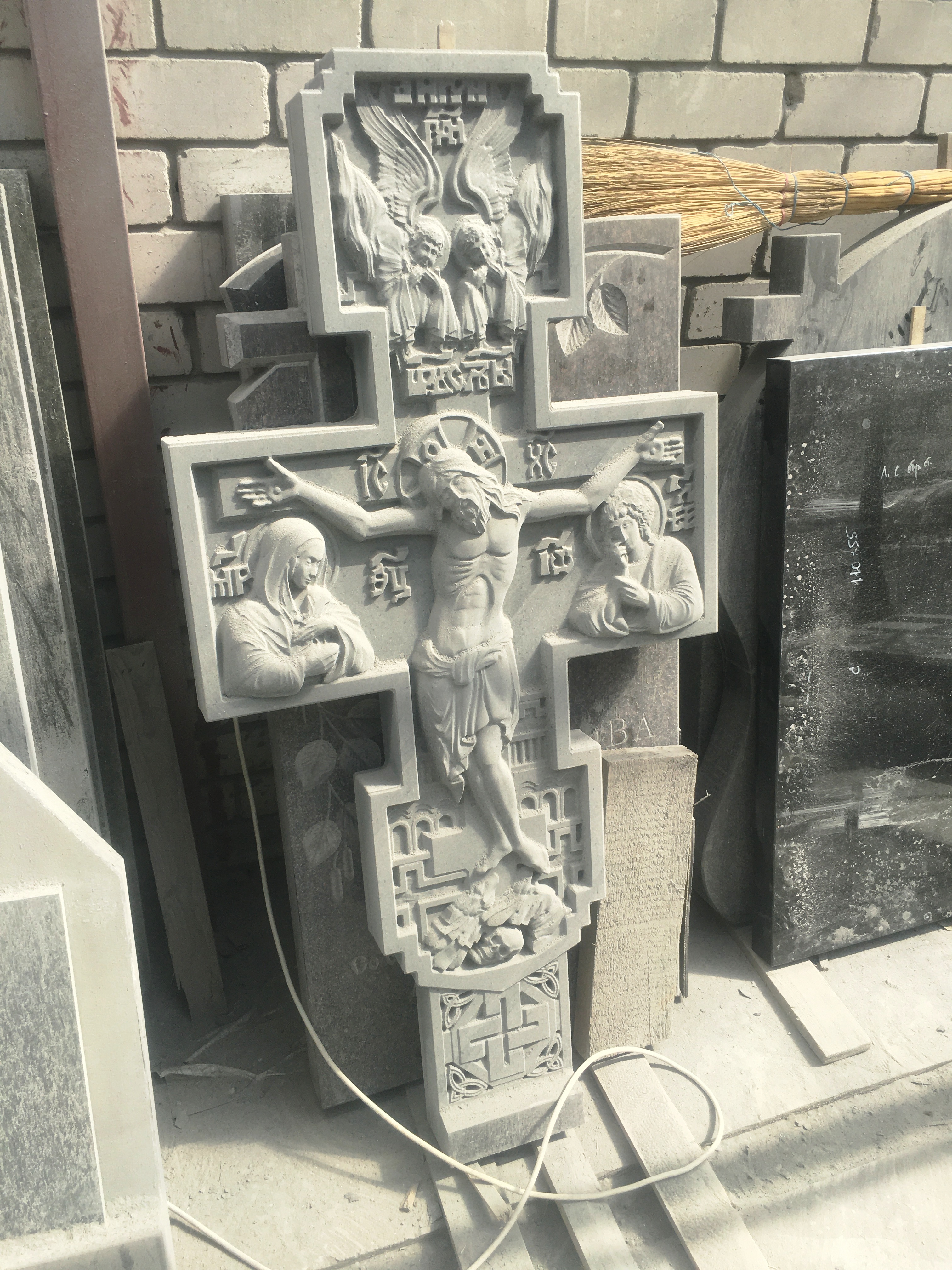

Режу гранит, редко мрамор на станке "Уралфрезер"

Красиво. Боюсь спросить, расход инструмента по камню наверно идет не в штуках, а в килограммах? Наверно капец дорого?

xvovanx писал(а): ↑ Красиво. Боюсь спросить, расход инструмента по камню наверно идет не в штуках, а в килограммах? Наверно капец дорого?
При использовании низкооборотистого шпинделя и оборотов от 5000 до 9000 расход довольно небольшой. Китайская фреза стоит примерно 400-700 рублей как чистовая так и концевая. На 5-10 полноразмерных памятников обычно хватает. Резка в разных регионах стоит от 5000 до 25000 рублей в зависимости от сложности и размера. Поэтому вполне рентабельно

Мастер Миха писал(а): ↑ Что из них мягче и удобнее в обработке?
Керамогранит фрезер плохо режет. Потому что он не однородный, сверху прочный, а внутри рыхлый. Поэтому большие сколы. Его хорошо гидроабразивом. Мрамор любой режется легко и быстро. Мраморок как сахарок :hehehe: :hehehe: :hehehe:
