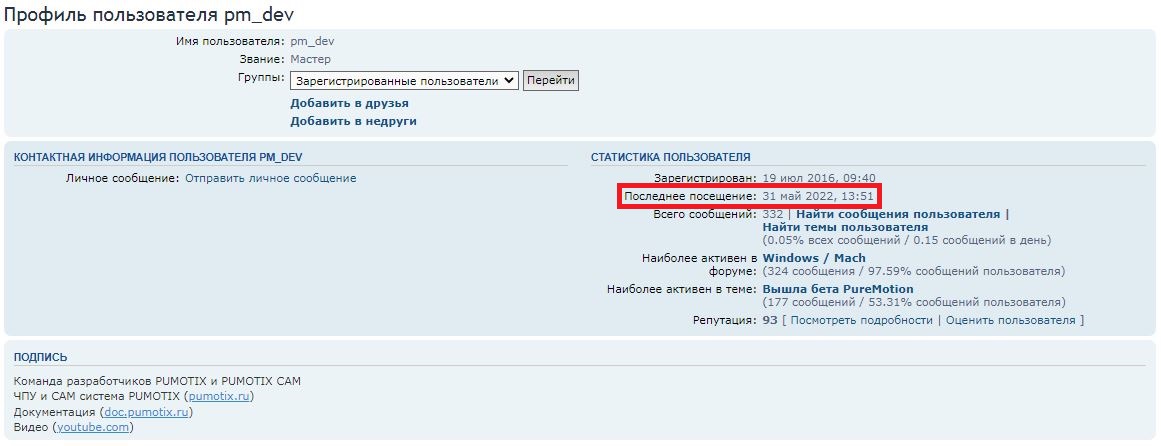

pm_dev
Сообщения: 332
Зарегистрирован: 19 июл 2016, 09:40
Репутация: 93
Re: PUMOTIX – вопросы и ответы по системе ЧПУ
Сообщение pm_dev »
Kupfershcmidt писал(а): ↑ Да был ли он жив?
Добрый день.
Техническая поддержка PUMOTIX работает в стандартном режиме. При возникновении вопросов напишите письмо на адрес support@pumotix.ru - и мы обязательно ответим.

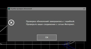

2022-10-11_170646.jpg (3542 просмотра) <a class='original' href='./download/file.php?id=205154&sid=20d83fefce2733fc4f2d944e5889865a&mode=view' target=_blank>Загрузить оригинал (27.88 КБ)</a>
Обновление работает у кого-нибудь?
3.5.0 21355
Сообщение StavRos »
Тоже самое при обновлении...

pm.JPG (3503 просмотра) <a class='original' href='./download/file.php?id=205164&sid=20d83fefce2733fc4f2d944e5889865a&mode=view' target=_blank>Загрузить оригинал (95.85 КБ)</a>
Смысл теперь от этой темы...
