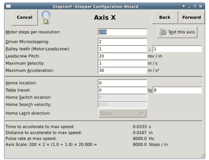

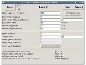

Здравствуйте.
Подскажите пожалуйста, каким образом выяснить для сервопривода
количество шагов на оборот и микрошаг?
Снимок экрана в 2022-09-21 00-07-26.png (2496 просмотров) <a class='original' href='./download/file.php?id=204935&sid=a427657593d9419aaac11bb414dcff87&mode=view' target=_blank>Загрузить оригинал (133.91 КБ)</a>
Сервопривод: Yaskawa SGDV - 2R8
Редукция ременная: 1:3
Шаг винта ШВП: 10 мм
MutCNC писал(а): ↑ Подскажите пожалуйста, каким образом выяснить для сервопривода
Читайте мануал к сервоприводу. Там всё настраивается. Можно подглядеть, что там настроено.
Микрошагов там нет, но если не хватает шагов на оборот, то просто микрошагами доумножаете.
А проще в STEP_SCALE = прописать нужное к-во шагов на мм.

Евжений
Сообщения: 1076
Репутация: 136
Настоящее имя: Жэзэрэл
Откуда: Там, сям.
Сообщение Евжений »
В доках к мотору ищите количество импульсов энкодера на оборот.
В параметрах драйвера есть электронная редукция (числитель и знаменатель) , эти импульсы умножаете на результат редукции. Получаете результатирующее значение импульсов на оборот.
Ps
У Яскав вроде просто по битности вычисляется разрешение энкодера.
У Дельт нифига, там надо в мауале искать.

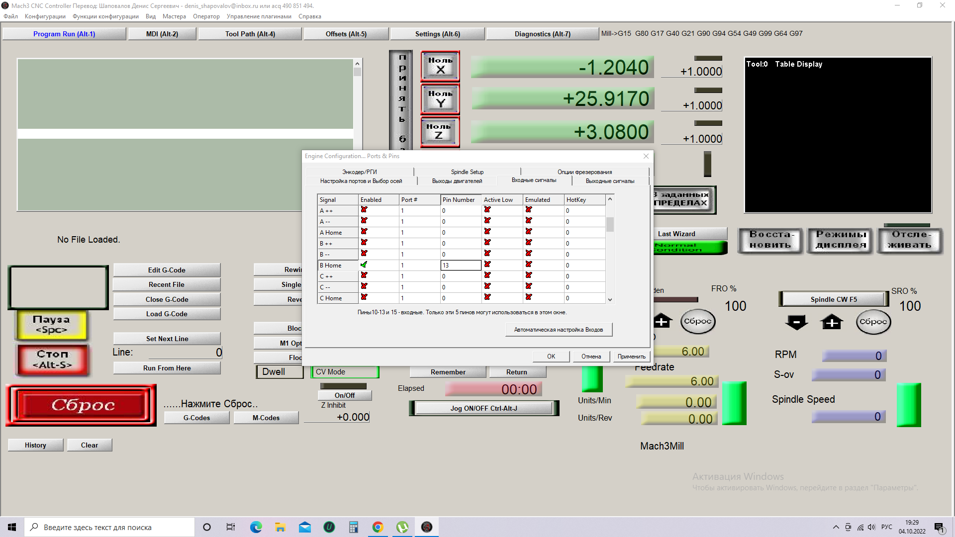

Сообщение Кейси »
Здравствуйте. При обнулении осей (Home) ось Y двигается рывками. При ручном управлении или во время выполнения УП все нормально. Что можно сделать?

Кейси
Сообщения: 12
Зарегистрирован: 08 ноя 2021, 20:21
Сообщение Кейси »
Kupfershcmidt писал(а): ↑ Можно всё проверить.
Разобрался. У меня на оси Y два мотора, второй на оси B. Думал достаточно подчинить ось B оси Y, но оказывается нужно прописывать и ось B, иначе при обнулении двигатель оси B не вращается.
