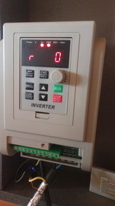

говорю же менял 4 раза, 2 раза на старом проводе и 2 раза на новом, при включении изменений нет. Жирный провод поставил так как у нас в магазине нет тоньше на 4 жилы)))))) а экранированных вообще не найти. Я и сам прекрасно знаю что надо поменять провода чтоб все нормально заработало и поверте все это сделал до обращение на форум, а сюда обратился за помощью так как может у кого была уже такая же ситуация. Сегодня еще раз все параметры перепробую если не поможет то сделаю сброс всех параметров к заводским. а там посмотрю.
IMAG0253[1].jpg (6452 просмотра) <a class='original' href='./download/file.php?id=153573&sid=9a2e7badb22625fdde1bb6de58b5a830&mode=view' target=_blank>Загрузить оригинал (2.01 МБ)</a>
Re: Нужна помощь в настройке китайского частотника XSY-AT1
Ну так горит же FWD, forward, вперёд т.е. Замена любых !ДВУХ ИЗ ТРЕХ! проводов на мотор должно сменить направление. Иного не может быть потому, что не может быть никогда :D если все три фазы на месте... Так что присоединяюсь к вышесказанному.

это я уже нажал реверс на фото, еще 2 фото просто не загрузились почему то , с планшета пишу. Вроде нашел где настройки неправильные были в Р50 сейчас все опробую. Жена ругается ))))) помогать ей надо на стол накрывать. С наступающим всех с Новым годом!!!!! счастья и крепкого здоровья!!!!!! Потом отпишусь если получится.

Сбросил все параметры и установил заново, сейчас все заработало правильно.
