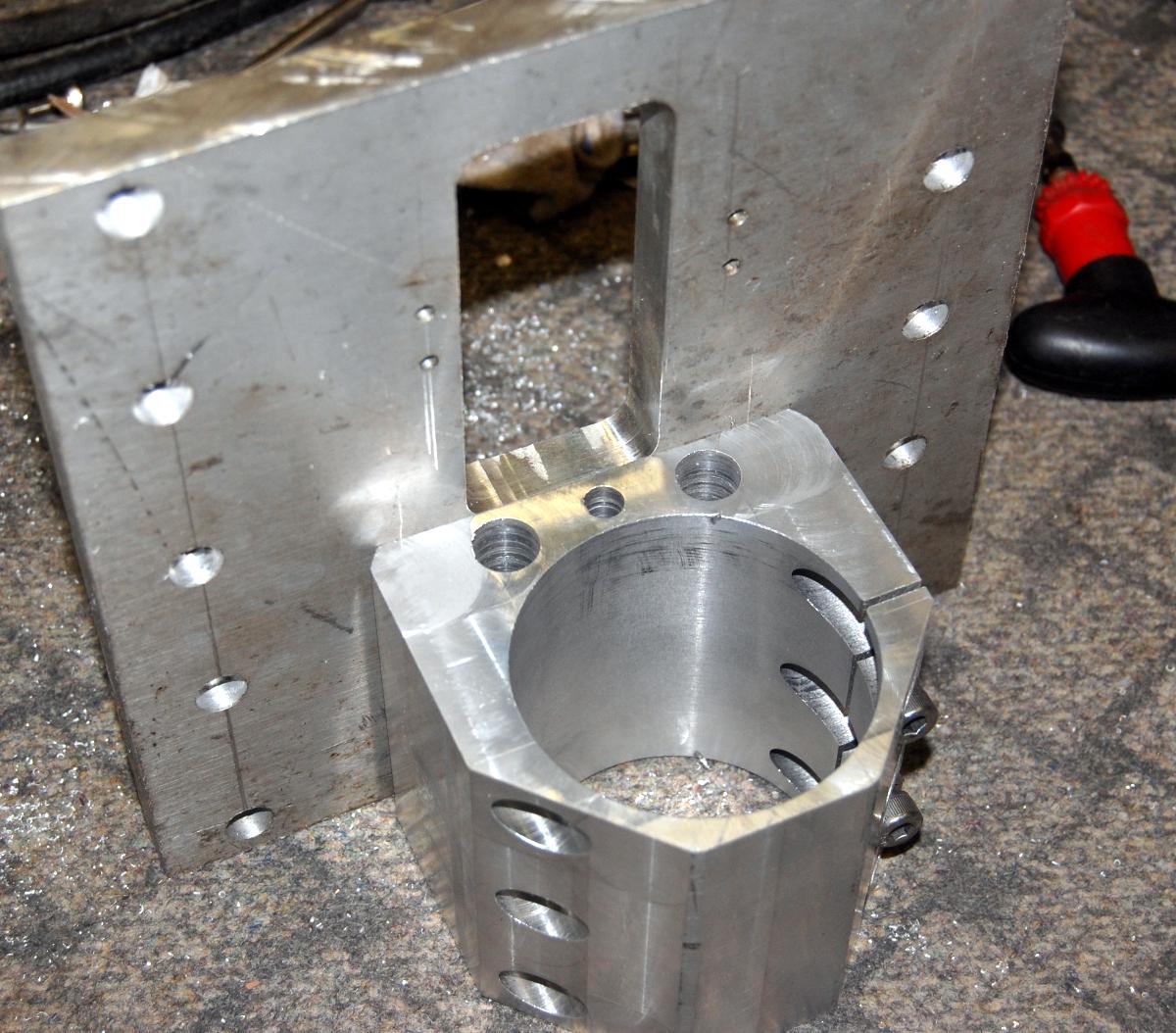

сегодня закончил плиту для крепления шпинделя.
любой фрезеровщик сделал бы это за час.
я убил 5. :lol:
горжусь собой. :D
DSC_3626.JPG (2923 просмотра) <a class='original' href='./download/file.php?id=13617&sid=d5c8b9cdbf85b1d90ec19b6e4c2c5941&mode=view' target=_blank>Загрузить оригинал (119.99 КБ)</a>

примерил шпиндель - ну, не такое уж все и большое! ;)
DSC_3631.JPG (2853 просмотра) <a class='original' href='./download/file.php?id=13656&sid=d5c8b9cdbf85b1d90ec19b6e4c2c5941&mode=view' target=_blank>Загрузить оригинал (100.13 КБ)</a>
