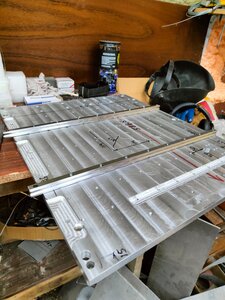

И я наконец то начал фрезеровать запчасти. Первая сторона барабана готова

В общем и целом, все собрано настроено и готово к бою. Если честно, народ, я сам не верил до конца на 100%, что у меня все получится сделать и так тонко настроить, чтобы вся автоматика датчики и системы защиты заработали как надо. я всегда думал что автосмена это слишком сложно для меня , не мой уровень и мне это никогда не постичь, у меня никогда не будет времени и денег на это. Но как оказалось все возможно, да сложно, да долго, да дорого, поскольку я за 2 с лишним месяца все же ушел в минус 200 по кредитке, хотя было прибережено 300 про запас. Теперь остается лишь молиться чтобы это все отбилось в ближайшее время. Работать же теперь станет намного проще. Про скрипт автосмены расскажу чуть позже подробно, в нем остался один маааленький нюанс, в одном месте только не работает как надо, но в остальном я уже работаю на станке. В общем можете меня поздравить, я это сделал.
