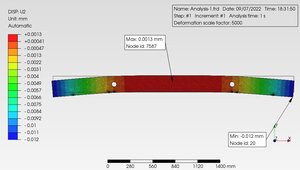

kfmut
Сообщения: 922
Репутация: 147
Откуда: г.Тверь
Re: Фрезер для листового стекла, метал.
Сообщение kfmut »
Не, прогиб весьма разный получается:
опоры 250мм от края, по нему примерно подобран модуль упругости -> 67мкм
shp_tk_1.jpg (2620 просмотров) <a class='original' href='./download/file.php?id=204781&sid=2ced5af353882cb829f51ea7c0db8f2b&mode=view' target=_blank>Загрузить оригинал (114.96 КБ)</a>
точки Эри - 699мм(???) от края -> 6мкм
shp_tk_2.jpg (2620 просмотров) <a class='original' href='./download/file.php?id=204780&sid=2ced5af353882cb829f51ea7c0db8f2b&mode=view' target=_blank>Загрузить оригинал (114.86 КБ)</a>
и под отверстиями - 765мм(примерно на глаз) -> 13мкм
shp_tk_3.jpg (2620 просмотров) <a class='original' href='./download/file.php?id=204779&sid=2ced5af353882cb829f51ea7c0db8f2b&mode=view' target=_blank>Загрузить оригинал (108.47 КБ)</a>
Результаты +/- лапоть понятно, но хоть наглядненько :D

Сообщение Serg61 »
Отлично. Спасибо. Сечение 200*80? Опоры на 250 у меня показали прогиб 70 мкм. Отверстия 750 до центра. Точки эри 666 мм от краев. Что за программа, где такую можно взять?

kfmut
Сообщения: 922
Репутация: 147
Откуда: г.Тверь
Сообщение kfmut »
Да, не стоило смотреть самую первую ссылку в поисковике, там почему-то коэффициент 0.233 был :wik: Для одинакового прогиба по середине и концам 0.2232, спасибо Чипмейкеру chipmaker.ru/topic/135284/. Но края вроде не должны задираться вверх в любом случае. Сечение, да, 200х80
shp_tk_4.jpg (2597 просмотров) <a class='original' href='./download/file.php?id=204790&sid=2ced5af353882cb829f51ea7c0db8f2b&mode=view' target=_blank>Загрузить оригинал (111.68 КБ)</a>
Программка бесплатная PrePoMax https://prepomax.fs.um.si/ , у них и на ютубе канал есть. А так вроде для расчётов по методу конечных элементов добиваться суперточности смысла особого нет, если результаты отличаются на 10-15%, то уже норм.

2/9 длины линейки от края. Вроде так.
