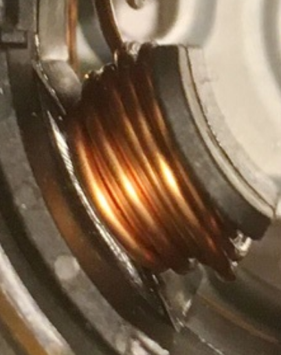

А это иллюзия или действительно обмотки намотаны двумя проводами разного диаметра? На фото видно, что под витками толстого желтого провода есть витки более темного провода меньшего диаметра.
Витки 01.png (908 просмотров) <a class='original' href='./download/file.php?id=204744&sid=3594e712cbaaea07655937a2eb85a481&mode=view' target=_blank>Загрузить оригинал (533.53 КБ)</a>
Витки 02.png (908 просмотров) <a class='original' href='./download/file.php?id=204745&sid=3594e712cbaaea07655937a2eb85a481&mode=view' target=_blank>Загрузить оригинал (512.63 КБ)</a>

Pens писал(а): ↑ А это иллюзия или действительно обмотки намотаны двумя проводами разного диаметра? На фото видно, что под витками толстого желтого провода есть витки более темного провода меньшего диаметра.
Думаю, что иллюзия.
Я снова раскурочил движок, сломав выпестованную мной крыльчатку (иначе она не вытаскивается). Вчера не смог выдавить "кассету" с магнитопроводом и катушками из статора. Сегодня буду думать, как её выдавить а также "какой же я ... , что не предусмотрел возможность повторной разборки!".
Надеюсь, что удастся вынуть и тогда размотаю обмотки, посчитаю витки.
Однако меня гложет неприятное подозрение: если я намотаю больше витков (а для этого скорее всего потребуется более тонкий провод), то активное сопротивление увеличится и всё тепло, что угрожало контроллеру, будет выделяться на обмотках мотора...
Надеяться на возросшее индуктивное сопротивление?

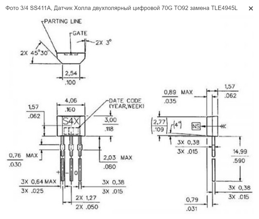

Думал как-то смоделировать их работу, но понял, что не знаю свойств самих датчиков.
Где их магнитная ось, например.
Кстати, они однозначно должны быть биполярными, т.е. срабатывать только на поле определенной полярности.
А если учесть, что напряженность поля нарастает плавно в процессе поворота ротора, то возможно их положение определено чувствительностью и гистерезисом датчика.

Чтобы точно ответить на этот вопрос нужно знать их тип, а зная - посмотреть даташит -там все описано. Например в приложенном - чувствительный центр помечен крестиком под надписью "S4X", дана его привязка к корпусу в размерах и указано направление NS, которое связано со знаком выходного сигнала.
Курдль писал(а): ↑07 сен 2022, 14:28 А если учесть, что напряженность поля нарастает плавно в процессе поворота ротора, то возможно их положение определено чувствительностью и гистерезисом датчика.
На мой взгляд, наибольшая чувствительность к углу поворота у датчика в момент смены знака поля. Т.е. когда над датчиком проходит линия разделения S и N полюса. Тут не нужен гистерезис и не очень важна напряженность - только знак направления поля до и после. Тут нет никакого запаздывания момента прохождения. И, в зависимости от знака поля, полярность на катушки подается таким образом, чтобы следующий зуб по ходу вращения притягивал текущий полюс ротора, а зуб против вращения начинал этот текущий полюс отталкивать. И все становится на свои места в понимании.
А смещение всего лишь компенсирует фазовое запаздывание на время нарастания тока в катушке.
Холла датчик.png (759 просмотров) <a class='original' href='./download/file.php?id=204776&sid=3594e712cbaaea07655937a2eb85a481&mode=view' target=_blank>Загрузить оригинал (318.86 КБ)</a>

Pens писал(а): ↑ Чтобы точно ответить на этот вопрос нужно знать их тип, а зная - посмотреть даташит -там все описано.
У меня в наличии только 2 вентильных двигателя, а посмотреть на сенсоры вблизи я могу только на одном. И там они без маркировки. :(
Pens писал(а): ↑ На мой взгляд, наибольшая чувствительность к углу поворота у датчика в момент смены знака поля.
Что значит "наибольшая чувствительность"? Чувствительность у него паспортная.
Pens писал(а): ↑ Т.е. когда над датчиком проходит линия разделения S и N полюса.
Так дело в том, что эта линия есть только в нашем воображении. На самом деле напряженность магнитного поля плавно затухает к середине магнита (если брать классический стержневой магнит), потом сходит на нет и снова начинает возрастать уже с другой полярностью.
Это значит, что датчик реагирует не над центром магнита, а где-то, где напряженность поля достаточна для его чувствительности.
Я взял даташит на датчики TLE4905, что использовал для концевиков в своем станке и вот диаграмма:
diagram.PNG (745 просмотров) <a class='original' href='./download/file.php?id=204777&sid=3594e712cbaaea07655937a2eb85a481&mode=view' target=_blank>Загрузить оригинал (29.74 КБ)</a>
Так что гистерезис есть.

Курдль писал(а): ↑ посмотреть на сенсоры вблизи я могу только на одном. И там они без маркировки.
Таки нашел маркировку, отковыряв лак. Но не нашел даташит :(
HallW32.jpg (729 просмотров) <a class='original' href='./download/file.php?id=204791&sid=3594e712cbaaea07655937a2eb85a481&mode=view' target=_blank>Загрузить оригинал (49.67 КБ)</a>
Pens писал(а): ↑ Попробуйте взглянуть на это по другому.
А я не раз "глядел" на свойства датчиков Холла именно с этой точки зрения.
Я понимаю, как это работает.
А теперь нарисуйте (гипотетически, я Вас умоляю) ту же картинку, но толщину линии магнитной индукции сделайте пропорциональной уровню напряженности магнитного поля на этой линии. Вряд ли это точно, но скорее всего напряженность будет обратно пропорциональна квадрату длины этой линии линии. И в "пограничной" зоне, где произойдет переполюсовка, эти линии будут очень длинными :D
А значит чувствительности датчика не хватит для реакции на это изменение.

Курдль писал(а): ↑07 сен 2022, 20:24 Таки нашел маркировку, отковыряв лак. Но не нашел даташит :(
Похоже он
https://pdf1.alldatasheet.com/datasheet ... W-432.html
исходя из https://aliexpress.ru/item/100500387453 ... 335ciWbsoS
