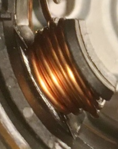

А это иллюзия или действительно обмотки намотаны двумя проводами разного диаметра? На фото видно, что под витками толстого желтого провода есть витки более темного провода меньшего диаметра.
Витки 01.png (886 просмотров) <a class='original' href='./download/file.php?id=204744&sid=2a939cf8437d0221e103d064a588f9cb&mode=view' target=_blank>Загрузить оригинал (533.53 КБ)</a>
Витки 02.png (886 просмотров) <a class='original' href='./download/file.php?id=204745&sid=2a939cf8437d0221e103d064a588f9cb&mode=view' target=_blank>Загрузить оригинал (512.63 КБ)</a>

Pens писал(а): ↑ А это иллюзия или действительно обмотки намотаны двумя проводами разного диаметра? На фото видно, что под витками толстого желтого провода есть витки более темного провода меньшего диаметра.
Думаю, что иллюзия.
Я снова раскурочил движок, сломав выпестованную мной крыльчатку (иначе она не вытаскивается). Вчера не смог выдавить "кассету" с магнитопроводом и катушками из статора. Сегодня буду думать, как её выдавить а также "какой же я ... , что не предусмотрел возможность повторной разборки!".
Надеюсь, что удастся вынуть и тогда размотаю обмотки, посчитаю витки.

Курдль писал(а): ↑ посмотреть на сенсоры вблизи я могу только на одном. И там они без маркировки.
Таки нашел маркировку, отковыряв лак. Но не нашел даташит :(
HallW32.jpg (707 просмотров) <a class='original' href='./download/file.php?id=204791&sid=2a939cf8437d0221e103d064a588f9cb&mode=view' target=_blank>Загрузить оригинал (49.67 КБ)</a>
Pens писал(а): ↑ Попробуйте взглянуть на это по другому.
А я не раз "глядел" на свойства датчиков Холла именно с этой точки зрения.
Я понимаю, как это работает.
А теперь нарисуйте (гипотетически, я Вас умоляю) ту же картинку, но толщину линии магнитной индукции сделайте пропорциональной уровню напряженности магнитного поля на этой линии. Вряд ли это точно, но скорее всего напряженность будет обратно пропорциональна квадрату длины этой линии линии. И в "пограничной" зоне, где произойдет переполюсовка, эти линии будут очень длинными :D
А значит чувствительности датчика не хватит для реакции на это изменение.
