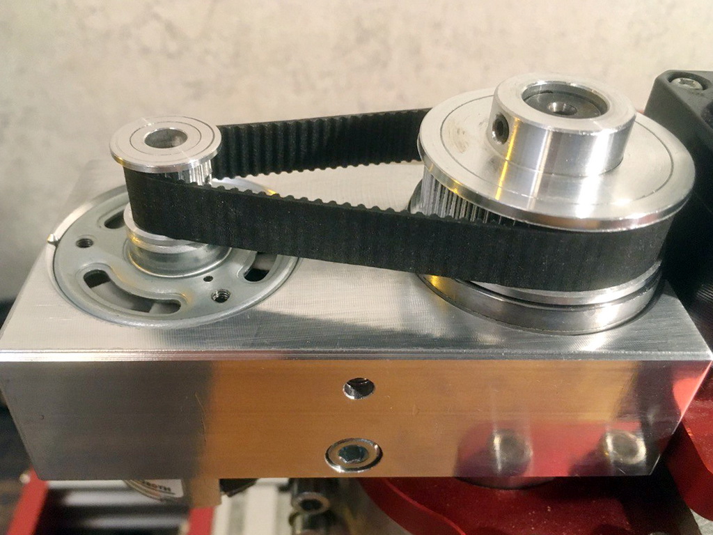

Курдль
Сообщения: 1060
Репутация: 282
Откуда: Msk
Сообщение Курдль »
Ikki писал(а): ↑ Тут больше вопрос как выбиралось расстояние между шкивами. Если посчитать по формулам или программкой, то должно совпасть и одеться.
Что за программки?
Есть специальная формула для ремней GT2?
Расстояние выбиралось путем заталкивания между корпусами мотора и шпинделя предметов определенной толщины и замеров.
Но я не придавал значения десятым миллиметра.
Сообщения: 2098
Как вариант натянуть можно одетые шкивы на валы - тогда натягивать ремень не придется через борта. Только бонки предварительно выкрутить и закрутить уже по месту.
Но систему натяжения считаю все-же нужно - ремень растягивается не сразу, а в процессе эксплуатации, к тому же заказанные 2 ремня в разное время могут иметь незначительное расхождение по длине, но в итоге один будет не натянуть, а другой будет болтаться.
Курдль
Сообщения: 1060
Репутация: 282
Откуда: Msk
Сообщение Курдль »
nevkon писал(а): ↑12 авг 2022, 09:50 Как вариант натянуть можно одетые шкивы на валы - тогда натягивать ремень не придется через борта. Только бонки предварительно выкрутить и закрутить уже по месту.
Натянуть-то я могу разными способами. В том числе разомкнув кронштейн. Но при надетом ремне он не удерживает корпус двигателя настолько жестко, чтобы тот не наклонился под силой натяжения.
Спасибо за совет. Я заказал холостой шкив на подшипниках, а пока буду проектировать эксцентриковую систему натяжения к нему.

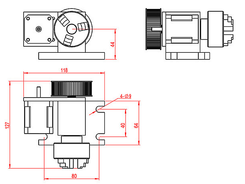

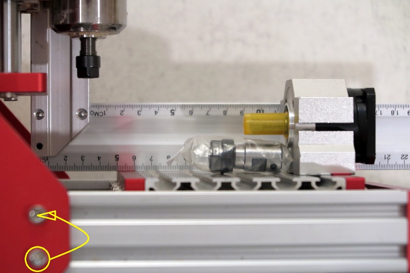

Чтобы использовать этого "малыша" для фрезерования на поворотной оси, необходимо будет сделать множество доработок.
Я сейчас опишу каких именно, а Вы оцените, нужно ли это всё Вам :D
Поворотная ось сулит множество полезных возможностей. И логично предположить, что в продаже масса предложений на эту тему.
Т.к. станок маленький, хотелось найти к нему подходящий вариант. Вот самый малый, что я нашел:

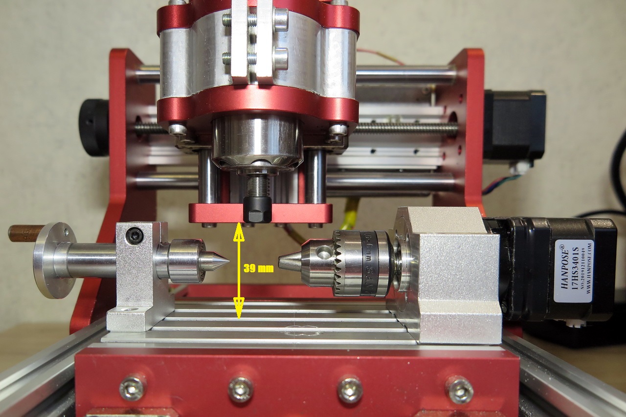

HTB1PoSJH1ySBuNjy1zdq6xPxFXab.jpg (1176 просмотров) <a class='original' href='./download/file.php?id=204523&sid=fd747a7f8f28881f0c1a1aeef9d42b5d&mode=view' target=_blank>Загрузить оригинал (109.09 КБ)</a>
Заманчиво! Но следует помнить, что у CNC1310 расстояние между столом и кареткой X всего 39 мм. Т.е. не то, что всё это хозяйство не поместится, а даже центр патрона окажется выше этого уровня :wik:
Так что я сразу отмёл это решение и стал присматриваться к альтернативным. Например, к использованию планетарного редуктора в качестве шпинделя поворотной оси. Только надо понимать, что такой редуктор должен быть весьма хорошего качества: без люфтов в подшипниках и самом редукторе. Передаточное число желательно не менее 10:1. Не потому, что ШД не потянет, а т.к. в таком наверняка зубья шестеренок гораздо меньше и люфт соответственно тоже. И вот я нашел такой: https://aliexpress.ru/item/1005003499502668.html
Понятно, что токарный патрон, даже самый маленький, все равно не всунуть. Тогда я предположил, что т.к. металлы вряд ли этому устройству по зубам, кроме малых диаметров, а для дерева и пластика можно использовать план-шайбы, надетые непосредственно на вал редуктора.
Для малых диаметров подойдет хоть сверлильный патрон, хоть ER11 с набором разнообразных цанг (которые у меня и так есть).
Вот задумка:

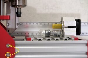

IMG_2027_mP.jpg (1176 просмотров) <a class='original' href='./download/file.php?id=204524&sid=fd747a7f8f28881f0c1a1aeef9d42b5d&mode=view' target=_blank>Загрузить оригинал (303.36 КБ)</a>
Только понятно, что с расположением поворотной оси вдоль оси Х ничего не выйдет - ШД или маховик задней бабки упрутся в боковые панели "портала". Значит следует расположить эту ось вдоль Y. Но не так это просто сделать, когда рабочий стол всего 150х100 мм (у меня 150х120).
IMG_1666_mP.jpg (1176 просмотров) <a class='original' href='./download/file.php?id=204525&sid=fd747a7f8f28881f0c1a1aeef9d42b5d&mode=view' target=_blank>Загрузить оригинал (109.55 КБ)</a>
От задней бабки придется отказаться. Во всяком случае пока я не реализую идею размещения всего устройства поворотной оси на съемном столе.

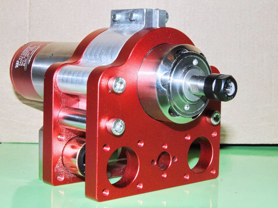

Для того, чтобы увеличить допустимый диаметр заготовок, я поднял "портал" на 20 мм выше, отказавшись от крепежа нижним рядом болтов.
Ну и для обеспечения оптимального расположения шпинделя над заготовкой, я использовал альтернативный кронштейн шпинделя и модифицированную нижнюю пластину суппорта.
B4225_Support.JPG (1176 просмотров) <a class='original' href='./download/file.php?id=204528&sid=fd747a7f8f28881f0c1a1aeef9d42b5d&mode=view' target=_blank>Загрузить оригинал (196.3 КБ)</a>
Ну как? Все еще хочется повторить мой путь модернизаций? :hottabych:

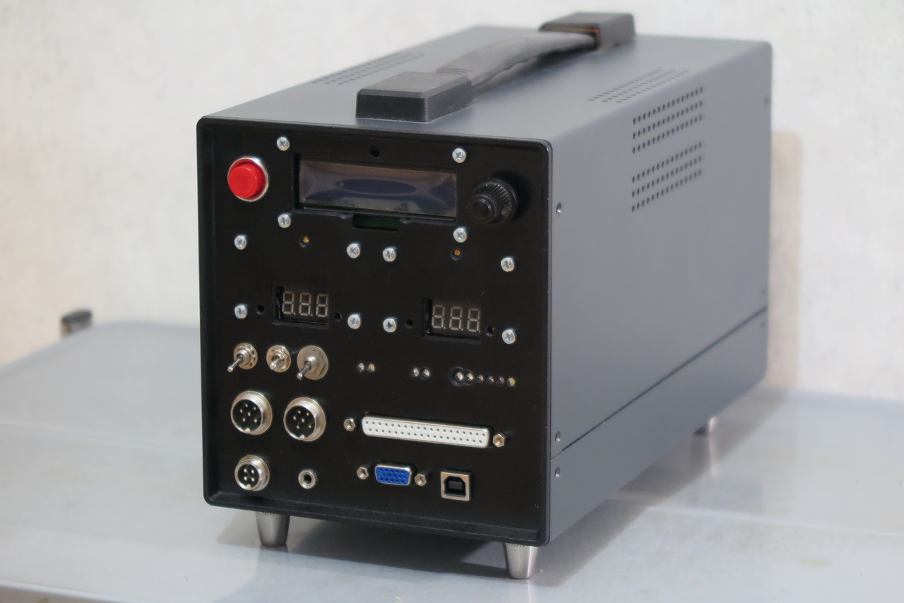

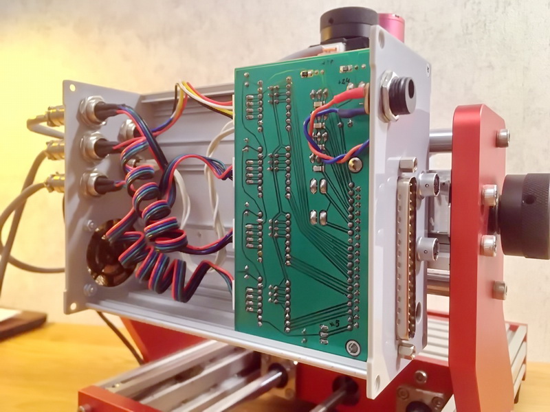

Стандартный Grbl-контроллер обеспечивает только 3 оси. Значит нужно его менять.
Либо на Grbl MEGA 5X, либо на Mach3-совместимый. Я выбрал 2-й путь, но до сих пор не уверен в его правильности.
Я недооценивал преимущества нативного контроллера. А ведь он на маленькой платке имел и мозг (Ардуино) и драйверы ШД и силовые ключи для исполнительных механизмов, а также DC-DC преобразователи напряжения.
Теперь у моего станка вместо маленькой платы на спине такой вот ящик:
Drivers_Housing.jpg (1176 просмотров) <a class='original' href='./download/file.php?id=204526&sid=fd747a7f8f28881f0c1a1aeef9d42b5d&mode=view' target=_blank>Загрузить оригинал (152.37 КБ)</a>
И от него провода тянутся к вот такому ящику:
IMG_2307_m.JPG (1176 просмотров) <a class='original' href='./download/file.php?id=204527&sid=fd747a7f8f28881f0c1a1aeef9d42b5d&mode=view' target=_blank>Загрузить оригинал (187.5 КБ)</a>

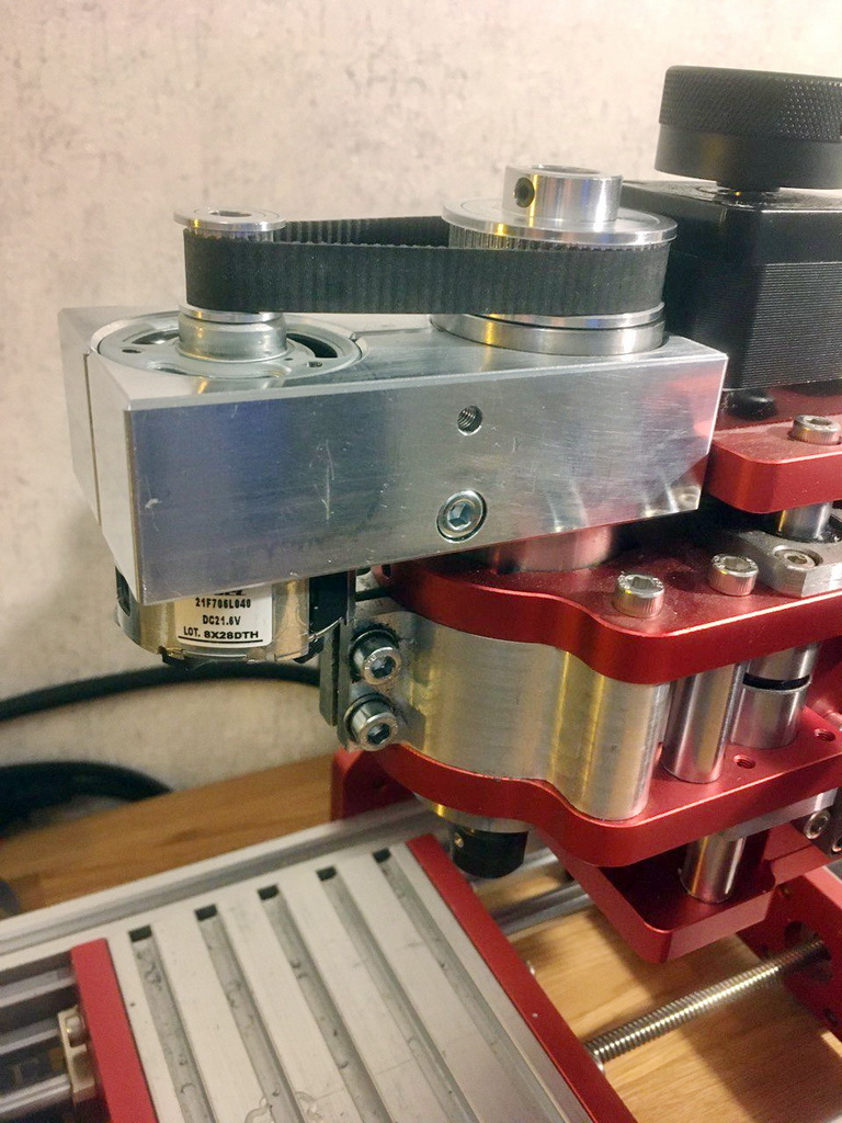

Реализовал я задуманный привод шпинделя.
Крутит нормально, не проскакивает, хотя ремень болтается, как сопля.
Жду доставки ролика для натяжителя.
