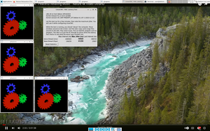

sima8520 писал(а): Бюджет пока не важен.
Ну тогда делюсь таким опытом:
Машина подготовленная для автоматизации токарника, на базе Pentium G840
Вот скрин, сделал сейчас.. правда нет нагрузки видео-потоком, но при таком джиттере особо не нагрузит
Машина, которая сейчас управляет "самычем" через 7i92 - это тоже фирменный HP, но уже системник:
Intel(R) Core(TM) i5-3470 CPU @ 3.20GHz/8Gb RAM/ SSD 128Gb noname china
Снимок экрана от 2022-07-30 13-41-54.png (5726 просмотров) <a class='original' href='./download/file.php?id=204330&sid=690c152328b8f6b5cd286120b13773fc&mode=view' target=_blank>Загрузить оригинал (447.73 КБ)</a>
Фрезеровал 3Д панно.. готовые модели типа "дед виноград" и т.д. Размер от А4 до почти полного размера поля 600*400. Ни каких проблем с тормозами интерфейса/визуализации нет. (правда замучался потом вычищать от пыли.. с тех пор решил на "самыче" забыть про "брёвна" ))) мучаю мелкий на sbr16 с полем 470*210.. его не жалко )))
Мой вывод такой: забыть про "хлам", которому более 10-12лет, в частности 775й сокет.. ибо оборудование может отказать в любой момент. Смотреть нужно вперед и только вперед ) У меня есть "идея фикс": затестировать конфигурацию с платой под сокет 1200 и портом M.2, проц целерон под этот сокет, самый дешманский и памяти 8Гб.. лучше 16.. Осталось поискать знакомых к магазинах или ломбардах.. По моему на данный момент это будет самая актуальная сборка для управление месой, с запасом лет на 10 вперед )

браузер на втором виртуальном столе, видно же на скрине )) сначала тест запустил, потом все остальное.. У вас наверное проблема на плате с южным мостом или контроолером/шиной sata.. ну или что там отвечает за переферию.

:facepalm: тебе дали две рабочие конфигурации под 1155 сокет.. чего тебе ещё нужно? Покупай на барахолке комп на ,базе 1155 и радуйся жизни.. не делалй мозг... я проверял джиттер на прошедших через руки офисных компах.. на чипсетах B75, Z77, H1100 - ни где не было проблем с джиттером на preempt ядрах.
Вот, закатал видос с рабочего стола моноблока, ссылку на конфигурацию которого давал выше.. местам появляются тормоза интерфейса, но джиттер остаётся очень хорошим.. на данный момент - продолжает работать тест.. показывает 22063... в общем.. это визуализация на что способен проц Pentium G840 cо встроенной графикой и 4Гб озу. SSD какой-то китайский на 60Гб, взятый по очередной акции с купонами.
Версия LinuxCNC 2.9 - начиная с этой версии заявлена поддержка плат 7i96. На счёт черной темы в браузере - не заморачивайтесь.. у моноблока глючная матрица.. и когда много белого/светлого.. начинает глючить и заливается "паутиной".. в тёмных цветах работает сутками.. по крайней мере гонял пару суток без выключения. Под виндой кстати не работает фишка регулировки яркости экрана.. под линухом в GUI мате и корица - яркость можно регулировать :thinking:
ставьте ускоренное воспроизведение х2 )
https://youtu.be/7XsaOwMnVeE

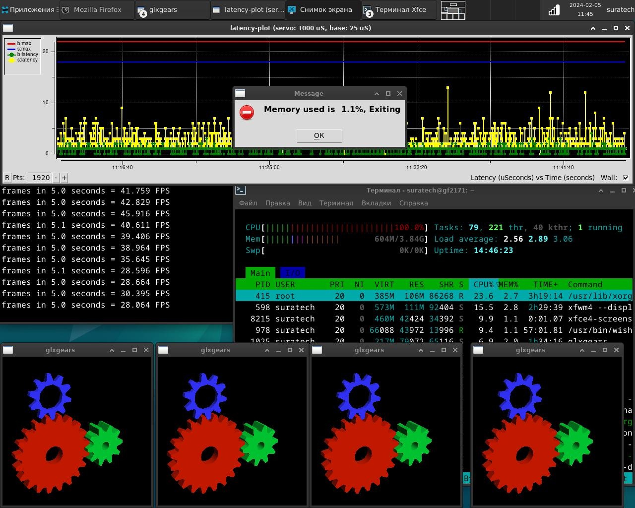

Всем привет! Это мое первое сообщение на форуме.
Столкнулся с проблемой "Memory used is 1.1%, Exiting".
Данная ошибка у меня вылезла на трех разных машинах при использовании утилиты latency-plot
Свободная память у системы есть. Подозреваю что это косяк именно самой утилиты latency-plot.
Иногда появляется через полчаса, иногда через четыре.
Из самой ошибки не понятно, что ей не нравится... толи мало памяти используется, толи мало памяти осталось для использования...
И после данной ошибки, иногда все падает, а иногда продолжает работать...
Ни где не нашел описания данной ошибки.
Если у кого есть опыт, поделитесь.
Скриншот ошибки. (3826 просмотров) <a class='original' href='./download/file.php?id=210812&sid=690c152328b8f6b5cd286120b13773fc&mode=view' target=_blank>Загрузить оригинал (388.71 КБ)</a>
Скриншот ошибки.
iMaks-RS
Сообщения: 1692
Репутация: 205
Настоящее имя: Maks
Откуда: От туда.
Re: Latency-test показания на разных материнских платах
Сообщение iMaks-RS »
Судя по скрину, у Вас отсутствует раздел подкачки. Это вы "погорячились". Если пларинуете 3Д фрезеровку, раздел подкачки ставьте не менее чем 2 размера ОЗУ.
