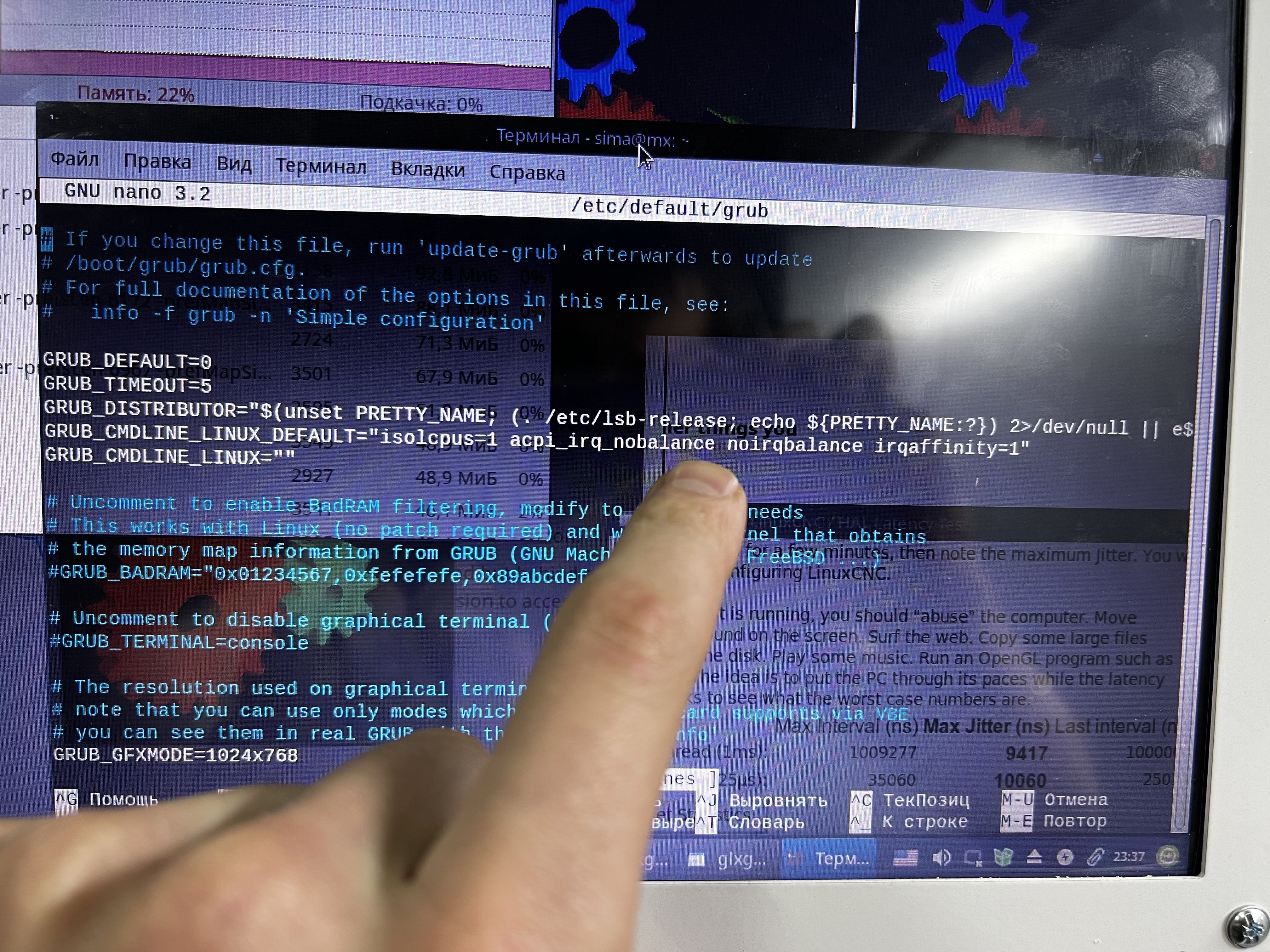

В общем сделал сейчас какие то манипуляции с загрузчиком и я не верю своим глазам
D5CE0CFD-09D2-4849-B86F-F4704CFD29DE.jpeg (5255 просмотров) <a class='original' href='./download/file.php?id=204321&sid=d7100929bd5a02d1063acc49d5e13c0c&mode=view' target=_blank>Загрузить оригинал (3.93 МБ)</a>
1BA19D00-E473-426B-AEAC-C5C78F5F2580.jpeg (5255 просмотров) <a class='original' href='./download/file.php?id=204322&sid=d7100929bd5a02d1063acc49d5e13c0c&mode=view' target=_blank>Загрузить оригинал (3.76 МБ)</a>
Re: Latency-test показания на разных материнских платах
Я нифига не понимаю в этом, возможно кому то это поможет. Но латенси как вкопанный. Буду ещё тестировать. Если не отпишусь - то все хорошо

в общем всё печально. Латенси хорош, но gmoccapy глючит ужасно, передвинуть ось в ручном режиме целый квест
уже не знаю что и делать. Есть у кого какие мысли?
Если латенси 3 млн то ничего хорошего не выйдет. Станок бывает иногда просто останавливается и все виснет. Начал смотреть - а латенси в космосе. Вот и мучаюсь с его понижением

sima8520 писал(а): ↑ в общем всё печально. Латенси хорош, но gmoccapy глючит ужасно, передвинуть ось в ручном режиме целый квест
Все ресурсы уходят на поддержание latency, видимо контекст чаще переключается. Как временное решение можно axis попользовать, он меньше ресурсов жрёт.
Была такая же история. Писал как то. В итоге поменял материнку на старенькую (10 лет назад была почти топовой), но с нормальным процем (не Atom) и совсем другая песня. Интерфейс стал летать и вообще всё норм.
Я думал у меня тормозной тачскрин, а оказывается дело было в компе.

Какой комп посоветуете? Я уже два компа сменил. Везде глюки. Если можно модель или ссылку на железки. Буду благодарен

sima8520 писал(а): ↑ Какой комп посоветуете?
Я бы всё-таки для начала провеёл эксперементы с дистрибютивами.. родной 10 дебиан с linuxcnc.org, потом взял образ у чпу-технологий. Ну gmoccapy на axis заменил. Так-же даёт результат смена оболочки.. об этом уже писал в теме пару лет назад, когда 2.8 вышел.. смена xfce4 на lxde даёт незначительное, но всё-таки уменьшение джиттера на машине с lpt портом.. Может вообще имеет смысл откзаться от менеджера пользователей xdm, lightdm и прочих.. а прописать скрипты автлогина в терминале, после входа в систему - запуск linuxcnc под облочкой fluxbox или twm.
качаю образ крафтекса уже
дебиан 10 тоже есть, но для его установки надо делать проводной интернет.
смена gmoccapy на axis не дала результата. всё так же тупит
iMaks-RS писал(а): ↑ Я бы всё-таки для начала провеёл эксперементы с дистрибютивами..
и всё же, порекомендуйте комп, эксперименты это хорошо, но на столе станка лежат детали, начатые три дня назад, хотелось бы запасной вариант - поехать и купить нужный комп

sima8520 писал(а): ↑ Какой комп посоветуете? Я уже два компа сменил.
Зависит от бюджета. Я = жадный. Недавно купил Леново Т61 с докстанцией. Работает справно. Джиттер 6-8т.
Но я не не трогал isolcpus. Но на этой машине ничего, сроме редактора Geany или vim + LCNC не запускаю. Незачем.
