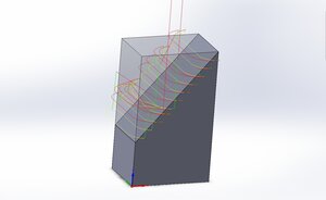

Или вот пример что на фото удалось запечатлел случайно - на 6 идентичных деталях всё ок, но в одном месте огромное скругление угла, при чем так - же не на всех слоях траектории - естественно длинная фреза опять задевает хвостовиком там где по коду не должна.
2022-04-05 04-14-13.jpg (2697 просмотров) <a class='original' href='./download/file.php?id=202677&sid=6a106bb97d555187de9216d950fa41b4&mode=view' target=_blank>Загрузить оригинал (94.32 КБ)</a>
(то же самое и обратное - необоснованные торможения на стыках с дугами - не правильный расчет порогового угла, либо не может правильно сшить дуги - как результат выход из режима CV и дерганье даже на дугах большого радиуса - хотите проверить нарисуйте траекторию. круг из 2/4/6/8 дуг и запустите - на стыках его дергает, чего никак не должно быть - так же не раз про это писал).

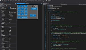

для тестов накидал простенькую программку
8VGSFOjlWZ7-h6E-fe1sCkzA7E_zbtsChRrCPPsukBsjNyOhohwr-NeAjPnDravzfjwwxaAt-N1ssNSqW7AB4h7B.jpg (2306 просмотров) <a class='original' href='./download/file.php?id=203856&sid=6a106bb97d555187de9216d950fa41b4&mode=view' target=_blank>Загрузить оригинал (148.77 КБ)</a>

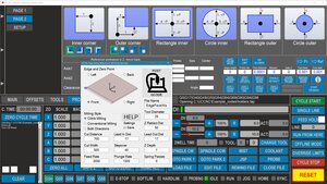

для того чтобы изменить настройки в самом аймаше надо нажать эту галку
5aLZFGlmIEm4FWfdui_M8IgXucRVsIzJ8VOVoyEP-8oRIOOW99b4L6_VGJ4c7zNWeq6tEYTY3wFwVXRoq3N5Gctt.jpg (2306 просмотров) <a class='original' href='./download/file.php?id=203855&sid=6a106bb97d555187de9216d950fa41b4&mode=view' target=_blank>Загрузить оригинал (162.34 КБ)</a>
