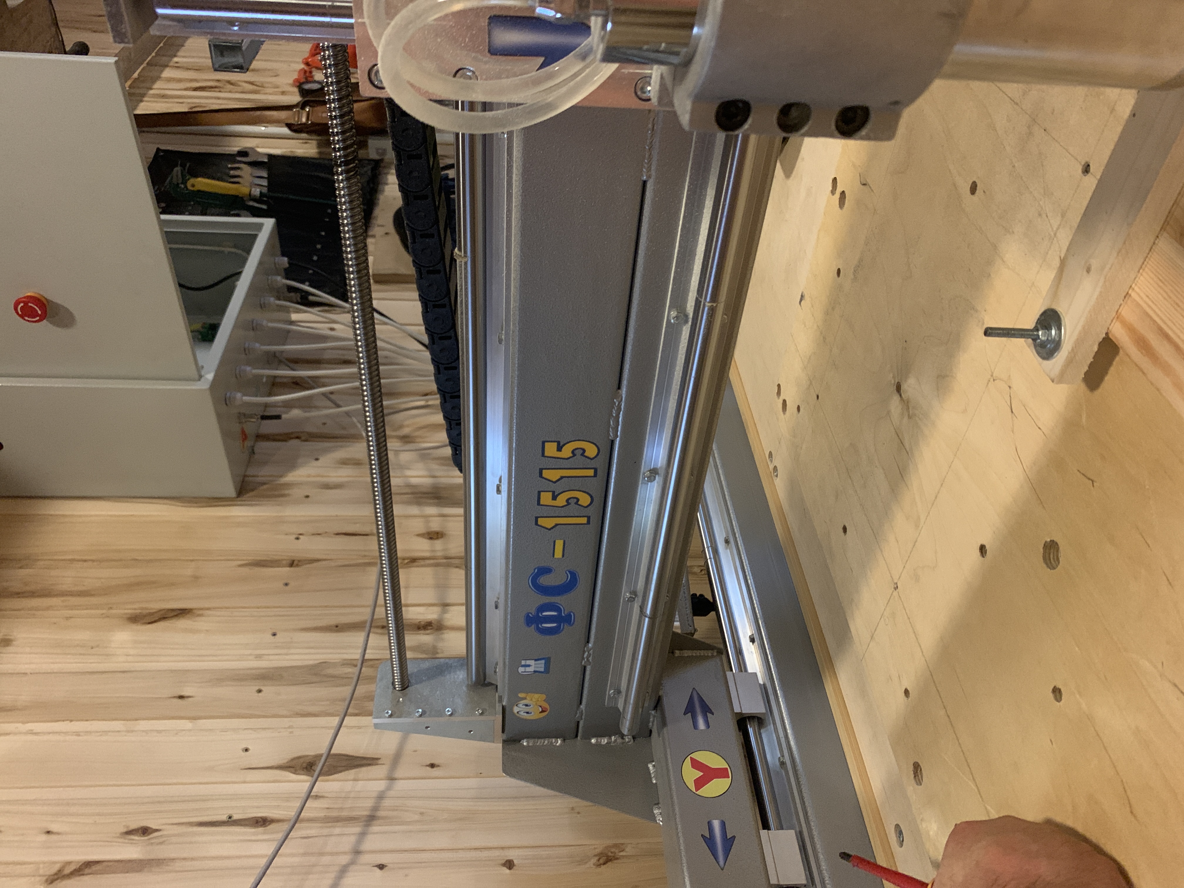

Доброго времени суток! Являюсь новичком в мире станков с ЧПУ. Модель станка сложно назвать, так как он собирался специалистом.
Сегодня второй день как работаю за ним. Вчера сделала маленькие три изделия, все прошло отлично. Сегодня решила сделать менажницу побольше и столкнулась с проблемой при обработке. Оси Z резко поднялась на 6мм.

По оси может заклинить и муфта проворачивается.
На первый взгляд - это механика.
Можно отключить станок и вручную попробовать покрутить за муфту, или ШВП на рабочем участке, где это всё произошло. Получается он не смог ось вниз опустить, когда под собственным весом должно легче опускаться нежели подыматься.
На второй - электроника. (драйвера могут перегреваться и уходить в защиту, потом работать дальше)

На всякий случай фото станка тоже сюда залей, чтоб картину представлять

Провода к двигателям переломаны скорее всего.

drey82 писал(а): 26 июн 2022, 19:39 На всякий случай фото станка тоже сюда залей, чтоб картину представлять
Может это чем-то поможет (1688 просмотров) <a class='original' href='./download/file.php?id=203836&sid=f8e1548b136756133f14956182076d2a&mode=view' target=_blank>Загрузить оригинал (2.94 МБ)</a>

Вы отдельный кусок блюда/подноса(?) на фрезеровку под видеосъёмку запустите(ту же центральную часть, например), чтобы поймать момент сбоя на камеру. Там по звуку скорее всего будет понятно в какую сторону смотреть.

Вас просили фото станка, а не модель, или его часть.
Оси Z даже не видно.

Во время сбоя далеко от станка находитесь? В целом можно понаблюдать по ходу работы, но думаю тут правильно советуют сначала проверить провода и соединения для начала, может где чего отвалилось или провод внутри обломан.
Просто если продолжать эксперименты с обломанными проводами это может закончиться заменой драйверов в итоге.
