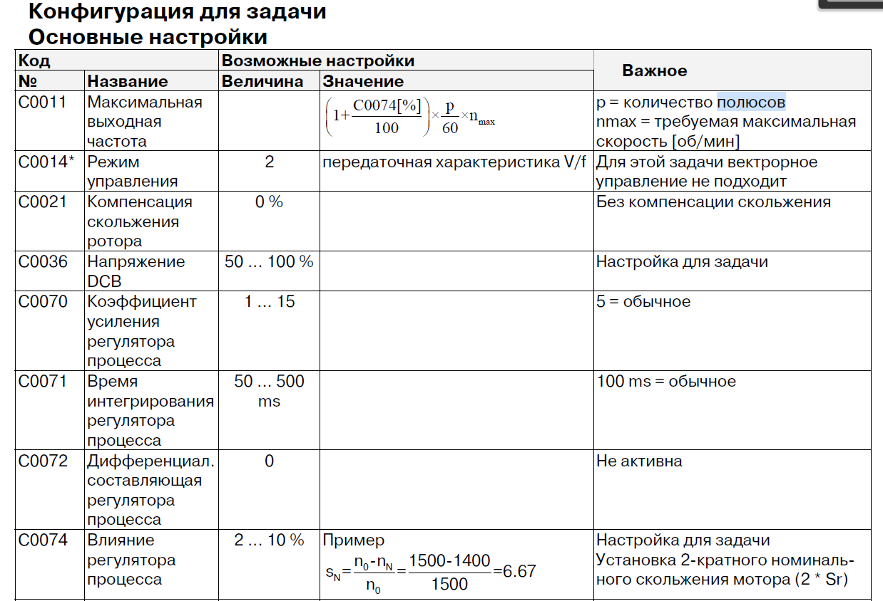

Нашел ещё вот такое описание по макс частоте... Но то для управления при помощи индуктивного датчика... (56 стр.)
Screenshot 2022-05-26 142038.png (1370 просмотров) <a class='original' href='./download/file.php?id=203477&sid=c79155908e6c1f7d9a6d65f9b470dbe3&mode=view' target=_blank>Загрузить оригинал (186.22 КБ)</a>

Ибо именно то, что написано на моторе надо вписывать в частотник, в раздел "параметры двигателя". Иным образом частотник не сможет предположить, на какой частоте какое напряжение он должен делать.
А когда частотник получает в качестве характеристик двигателя 400Гц и 16000 оборотов, то я не рискну предположить, сколько полюсов у двигателя он при этом насчитывает.

"Ввод/автоматическое определение характеристик мотора
Полное определение параметров мотора и повреждений кабеля мотора. Сначала
установите C0014 = -4- (векторное управление) или C0014 = -5- (управление моментом).
Иначе наладка невозможна.
Настройка
1. Заблокируйте частотный преобразователь, дождитесь остановки мотора.
2. Введите данные мотора в коды C0087, C0088, C0089, C0090 и C0091 (см. шильдик):
Необходимо вводить правильные значения, потому что все важные параметры, такие как
компенсация скольжения, ток покоя и отслеживание I2t, зависят от этих значений. Введите
значения номинального тока привода (C0088) и номинального напряжения привода
(C0090) в зависимости от типа соединения (звезда или треугольник).
C0087 Rated motor speed 12000
C0088 Rated motor current 10
C0089 Rated motor frequency 400
C0090 Rated motor voltage 220
C0091 Motor cos j 0.8
3. Выберите C0148 = -1-,подтвердите выбор клавишей ,.
4. Разблокируйте частотный преобразователь. Начинается идентификация мотора
(зеленый индикатор быстро мигает). Измеряется сопротивление статора мотора,
вычисляется индуктивность по введенным данным. С0015 и С0021 автоматически
вводятся в набор параметров преобразователя. Идентификация занимает примерно 30с.
Идентификация закончена, когда зеленый индикатор включен (пульт, $ активно).
5. Заблокируйте частотный преобразователь."

xenon-alien писал(а): ↑ Я в курсах, что нужно вводить исходные параметры двигателя, но 16 000 это потолок.
Это точки зрения ПЧ, которому на заводе в мозг вписали, что двигатель четырехполюсный.
16000 у четырехполюсника - это 533Гц на выходе ПЧ. ПЧ может эти 533Гц. Но герцами он не общается с юзером, только оборотами в минуту.
А двухполюснику надо всего 400Гц, чтоб сделать свои 24000 оборотов. И эти 400Гц у частотника есть.
Последний раз редактировалось lkbyysq 26 май 2022, 15:47, всего редактировалось 1 раз.
lkbyysq
Сообщения: 1723
Репутация: 346
Сообщение lkbyysq »
xenon-alien писал(а): ↑ Этим было как-то всегда страшно пользоваться...
Фигня. Если что не так, частотник просто ничего не делает. Не сожжет ничего.
lkbyysq
Сообщения: 1723
Репутация: 346
Сообщение lkbyysq »
xenon-alien писал(а): ↑ И это должно означать, что и сам ПЧ 4-х полюсный? Речь об двигателях.
Ну конечно. Как частотнику вписали в мозг, так он герцы в обороты и преобразует.
Иначе откуда он вообще про обороты знает, если он только герцы умеет делать?
lkbyysq писал(а): ↑26 май 2022, 15:43
Тогда получается, что вся загвоздка и нестыковка была в оборотах и количестве полюсов, которые я провтыкал...? :think:
Проверю на днях.
Благодарю! :good:
