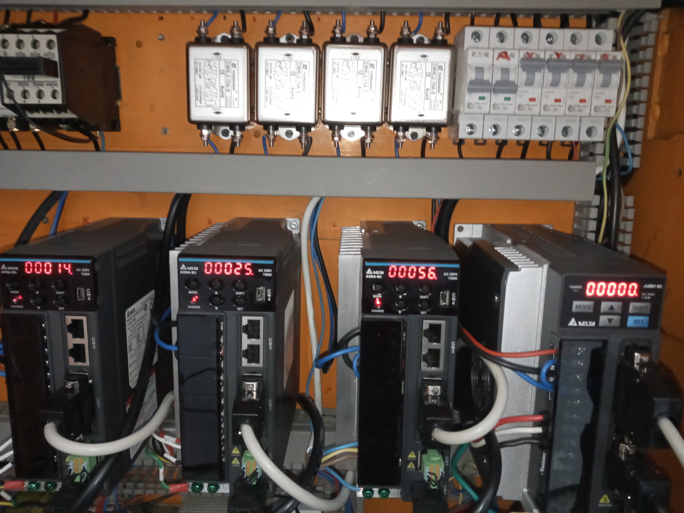

Сохраню себе настройки сервоприводов осей.
Оси X,Y,Z (для просмотра содержимого нажмите на ссылку)
Состояние привода (отображение на экране)
P0.002 - 12 (Средняя нагрузка (скользящее среднее каждые 20 мс) от сервопривода. Ед. изм.: %.)
Режим управления и команды управления
P1.001 - D
Электронный коэффициент редукции (знаменатель) (M)
P1.045 - 2667
Дискретные входы
P2.010 - 121
P2.011 - 12B
P2.012 - 127
P2.013 - 24
P2.017 - 1
Дискретные выходы
P2.018 - 107
P2.019 - 9
Режим поиска исходного положения (HOME)
P5.004 - 106
Шпиндель (для просмотра содержимого нажмите на ссылку)
P0-02 (Средняя нагрузка (скользящее среднее каждые 20 мс) от сервопривода. Ед. изм.: %.)
Режим управления и направление вращения
P1-01 - 2
Ограничение максимальной скорости
P1-55 - 2000
Дискретные входы
P2-10 - 121
P2-11 - 101
Дискретные выходы
P2-18 - 107
P2-19 - 111

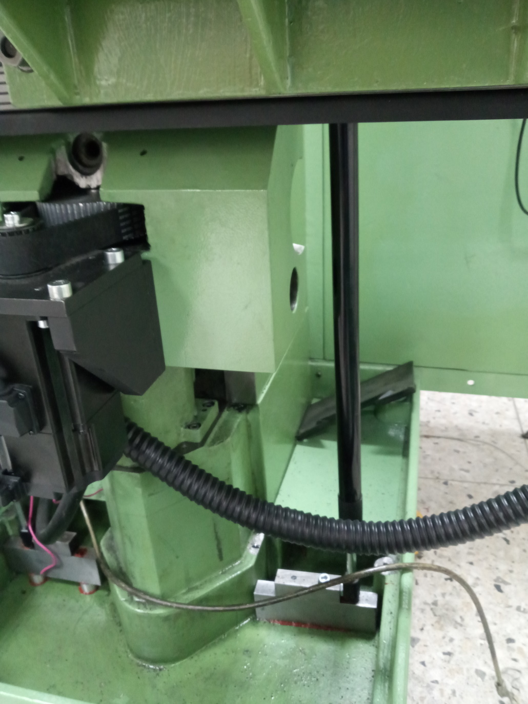

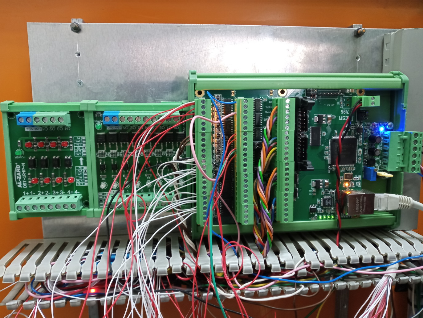

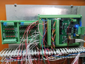

Наводим порядок с электроникой в шкафу. Отец старается делать идеально.
Контроллер с дополнительными выплатами (5294 просмотра) <a class='original' href='./download/file.php?id=203248&sid=24b37f583411a68dceec47c7f8d91cf9&mode=view' target=_blank>Загрузить оригинал (584.61 КБ)</a>
Сервоприводы (5294 просмотра) <a class='original' href='./download/file.php?id=203249&sid=24b37f583411a68dceec47c7f8d91cf9&mode=view' target=_blank>Загрузить оригинал (402.96 КБ)</a>
Сервоприводы

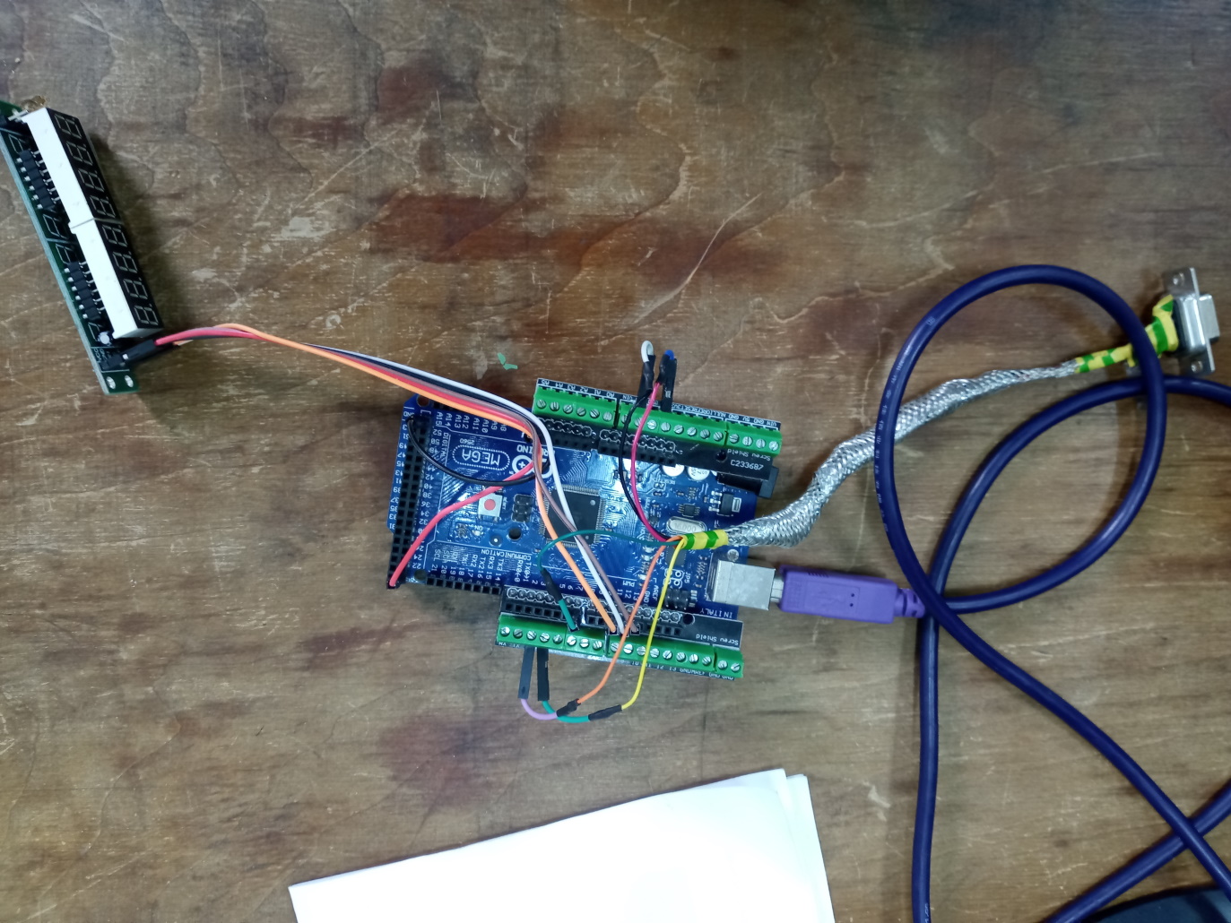

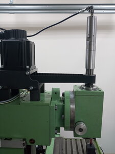

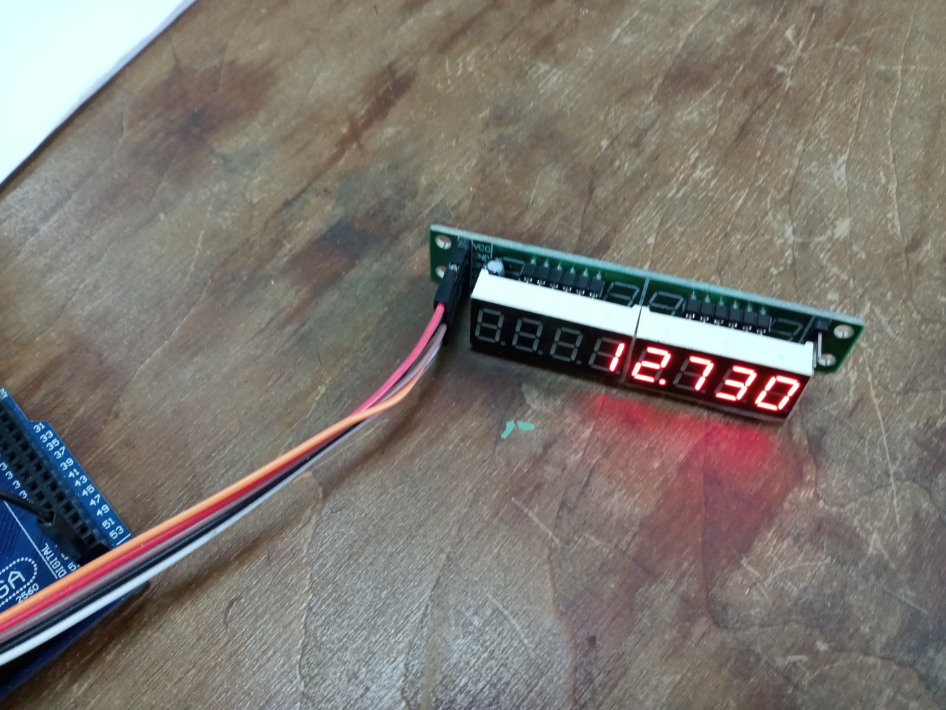

Подключили оптическую линейку Sino KA-300 (родным не было доверия из-за внешнего вида) к Arduino, чтобы можно было проверять винты. Взяли Arduino Mega + 7 сегментный индикатор MAX7219.
Arduino Mega + 7 сегментный индикатор MAX7219 (5294 просмотра) <a class='original' href='./download/file.php?id=203250&sid=24b37f583411a68dceec47c7f8d91cf9&mode=view' target=_blank>Загрузить оригинал (455.12 КБ)</a>
Отображение на 7 сегментном индикаторе MAX7219 (5294 просмотра) <a class='original' href='./download/file.php?id=203251&sid=24b37f583411a68dceec47c7f8d91cf9&mode=view' target=_blank>Загрузить оригинал (462.51 КБ)</a>
Код и ссылки (для просмотра содержимого нажмите на ссылку)
Рабочий код (потихоньку учусь)
// Библиотека работы с MAX7219
#include "LedControl.h"
// Порты подключения энкодеров (оптических линеек) с сигналом TTL
// Порты энкодера A и B оси X
#define encoderXPinA 2
#define encoderXPinB 3
//*********************  Макросы для атомарных операций  ********************//
#ifndef MC_CRITICAL_SECTION_START
  #define MC_CRITICAL_SECTION_START  unsigned char _sreg = SREG; cli();
#endif
#ifndef MC_CRITICAL_SECTION_END
  #define MC_CRITICAL_SECTION_END    SREG = _sreg;
#endif
//*********************  /Макросы для атомарных операций  *******************//
// Значения импульсов энкодера оси X
volatile long encoderXPos;
// Значения энкодера оси X в микронах
long encoderXValueInUM = 0;
// Размер импульса энкодера в микронах оси X
long encoderXStepInUM = 5;
// Порты 7 сегментных экранов
byte led7SegmentDataPin = 12;
byte led7SegmentClockPin = 11;
byte led7SegmentCSPin = 10;
byte led7SegmentCount = 1;
// Инициализация 7 сегментных экранов
LedControl led7Segment = LedControl(led7SegmentDataPin, led7SegmentClockPin, led7SegmentCSPin, led7SegmentCount);
// Настройка таймера на основе millis для 7 сегментных экранов
unsigned long led7SegmentUpdateTimer;
// Период обновления 7 сегментных экранов
int led7SegmentUpdatePeriod = 40;
// /Переменные отладки
void setup ()
  // Настройка Serial
  Serial.begin(9600);
  // Настройка входов энкодера оси X
  pinMode(encoderXPinA, INPUT);
  pinMode(encoderXPinB, INPUT);
  // Настройка прерываний энкодера оси X
  attachInterrupt(0, encoderXPinChangeA, CHANGE);
  attachInterrupt(1, encoderXPinChangeB, CHANGE);
  // Обнуляем настройки энкодеров
  encoderXPos = 0;
  // Настройка 7 сегментных экранов
  for (byte i = 0; i < led7SegmentCount; i++)
    // Включаем 7 сегментный экран
    led7Segment.shutdown(i, false);
    // Устанавливаем яркость экрана
    led7Segment.setIntensity(i, 15);
    // Очищаем экран
    led7Segment.clearDisplay(i);
  delay(1000);
void loop()
  // Таймер на основе millis
  if (millis() - led7SegmentUpdateTimer >= led7SegmentUpdatePeriod)
    // Сброс таймера
    led7SegmentUpdateTimer += led7SegmentUpdatePeriod;
    encoderXValueInUM = encoderXPos * encoderXStepInUM;
    //Serial.println(encoderXValueInUM);
    ShowValueOnLed7Segment(0, encoderXValueInUM);
void encoderXPinChangeA()
  // Look for a low-to-high on channel A
  if (digitalRead(encoderXPinA) == HIGH)
    // Check channel B to see which way encoder is turning
    if (digitalRead(encoderXPinB) == LOW)
      encoderXPos = encoderXPos + 1;        // CW
    else
      encoderXPos = encoderXPos - 1;        // CCW
  else  // Must be a high-to-low edge on channel A
    if (digitalRead(encoderXPinB) == HIGH)
    else
void encoderXPinChangeB()
  // Look for a low-to-high on channel B
    // Check channel A to see which way encoder is turning
    else
  // Look for a high-to-low on channel B
  else
    if (digitalRead(encoderXPinA) == LOW)
    else
void ShowValueOnLed7Segment(byte numberLed7Segment, long value)
  //Serial.println(value);
  if (value < 0)
    led7Segment.setChar(numberLed7Segment, 7, '-', false);
  else
    led7Segment.setChar(numberLed7Segment, 7, ' ', false);
  if (value < 1000)
    led7Segment.setChar(numberLed7Segment, 6, ' ', false);
  if (value < 100)
    led7Segment.setChar(numberLed7Segment, 5, ' ', false);
  if (value < 10)
    led7Segment.setChar(numberLed7Segment, 4, ' ', false);
  unsigned long intValue = abs(value);
  for (byte i = 0; i < 7; i++)
    if (i < 4 || (i > 3 && intValue > 0))
      led7Segment.setDigit(numberLed7Segment, i, intValue % 10, (i == 3));
    else
    if (intValue > 0 && i != 6) {
      intValue = intValue / 10;
void ShowDigitOnLed7Segment(byte numberLed7Segment, byte digit, byte value, bool showPoint)
  led7Segment.setDigit(numberLed7Segment, digit, value, showPoint);
https://playground.arduino.cc/Main/RotaryEncoders/
https://www.ardumotive.com/8-digit-7seg-display-en.html
https://github.com/wayoda/LedControl
Тесты показали, что родные линейки Heidenhain LS803 (подключенные к родному блоку индикации) дают более точные показания (проверяли индикатором часового типа), чем Sino KA-300 (5 микронная линейка).

Планировал управлять оборотами шпинделя сигналом 0-10В.
Mesa 7I96 генерирует ШИМ, этот сигнал подаем на плату конвертации ШИМ в сигнал 0-10В (PWM10V), плата конвертации подает сигнал на сервопривод. Подключил внешние сигналы энкодера шпинделя с сервопривода (A,B) на Mesa, думал с их помощью контролировать скорость в заданном диапазоне.
Получилось управлять шпинделем, но обороты не соответствовали тем, что были заданы. К примеру в программе задано 100 об/минуту, значение hm2_7i96.0.pwmgen.00.value = 100, а показания энкодера hm2_7I96.0.encoder.00.velocity-rpm = 534 (они советовали реальным оборотам). Вероятнее всего не правильная настройка, оставлю себе на память архив с настройками.
Отказался от этой идеи, так как в документации к плате PWM10V было написано следующее: Разрешающая способность 0,1В. Если правильно понял, плата способна выдавать сигнал от 0 до 10В с минимальным шагом 0,1В. При 4000 об/минуту на шпинделе, минимальный шаг изменения 40об/минуту (если предположить, что сигнал будет линейным).
Забыл проверить интересную мысль xenon-alien.
xenon-alien писал(а): ↑ Вы чисто для интереса ткните мултиметром (только осторожно) в режиме измерения напряжения. Чёрный щуп на землю, а красный на ШИМ.
Полюбуйтесь результатом изменяя обороты.
Решил перейти на управление оборотами шпинделя с помощью Step\Dir. Залил стандартную прошивку в Mesa, перегрузил и проверил настройки.
mesaflash --device 7i96 --addr 10.10.10.10 --write 7i96d.bit
mesaflash --device 7i96 --addr 10.10.10.10 --reload
mesaflash --device 7i96 --addr 10.10.10.10 --readhmid
Настроил сервопривод шпинделя для управления Step\Dir.

Поменяли все ходовые винты и гайки к ним на станке. Хотел установить ШВП, но их нужно ждать очень долго, поэтому заказали трапециевидные винты. Точность винтов где-то между C5 и С7, накопленная погрешность шага 0,025мм на 300мм. Сделали к ним бронзовые гайки, по 2 гайки на винт, для регулировки люфта.
Сейчас разбираемся с люфтами, после чего будем измерять точность перемещений. Временно используем компенсацию люфтов в LinuxCnc.
BACKLASH = 0.060
Подробнее тут - https://www.cnc-club.ru/wiki/index.php/ ... %D0%BB_INI.
Программная компенсация люфта отрабатывает отлично, но хотелось бы убрать люфт.
На ось Z установили 2 газовых амортизатора, чтобы облегчить нагрузку на сервомотор.
2.jpg (4709 просмотров) <a class='original' href='./download/file.php?id=204352&sid=24b37f583411a68dceec47c7f8d91cf9&mode=view' target=_blank>Загрузить оригинал (323.53 КБ)</a>
Сделали гидрозажим инструмента, цилиндр был взят от Maho 600p.
1.jpg (4709 просмотров) <a class='original' href='./download/file.php?id=204353&sid=24b37f583411a68dceec47c7f8d91cf9&mode=view' target=_blank>Загрузить оригинал (234.87 КБ)</a>
Подключил датчик инструмента, но probe-screen еще не тестировал, на очереди краеискатель. Так же в процессе работы защита станка, включая кабинет.
3.jpg (4709 просмотров) <a class='original' href='./download/file.php?id=204354&sid=24b37f583411a68dceec47c7f8d91cf9&mode=view' target=_blank>Загрузить оригинал (258.85 КБ)</a>
Были обнаружены проблемы с поиском нуля серводрайвером (сам поиск работает отлично, но есть проблемы с согласованием в LinuxCnc). Поэтому решил перенести поиск нуля в LinuxCnc.
Планирую использовать датчики Home и индексную метку энкодера, которую можно вывести с серводрайвера. Пока завис с подключением индексной метки к контролеру.
Работа идет, хоть не так быстро как бы хотелось. :)
