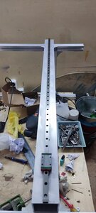

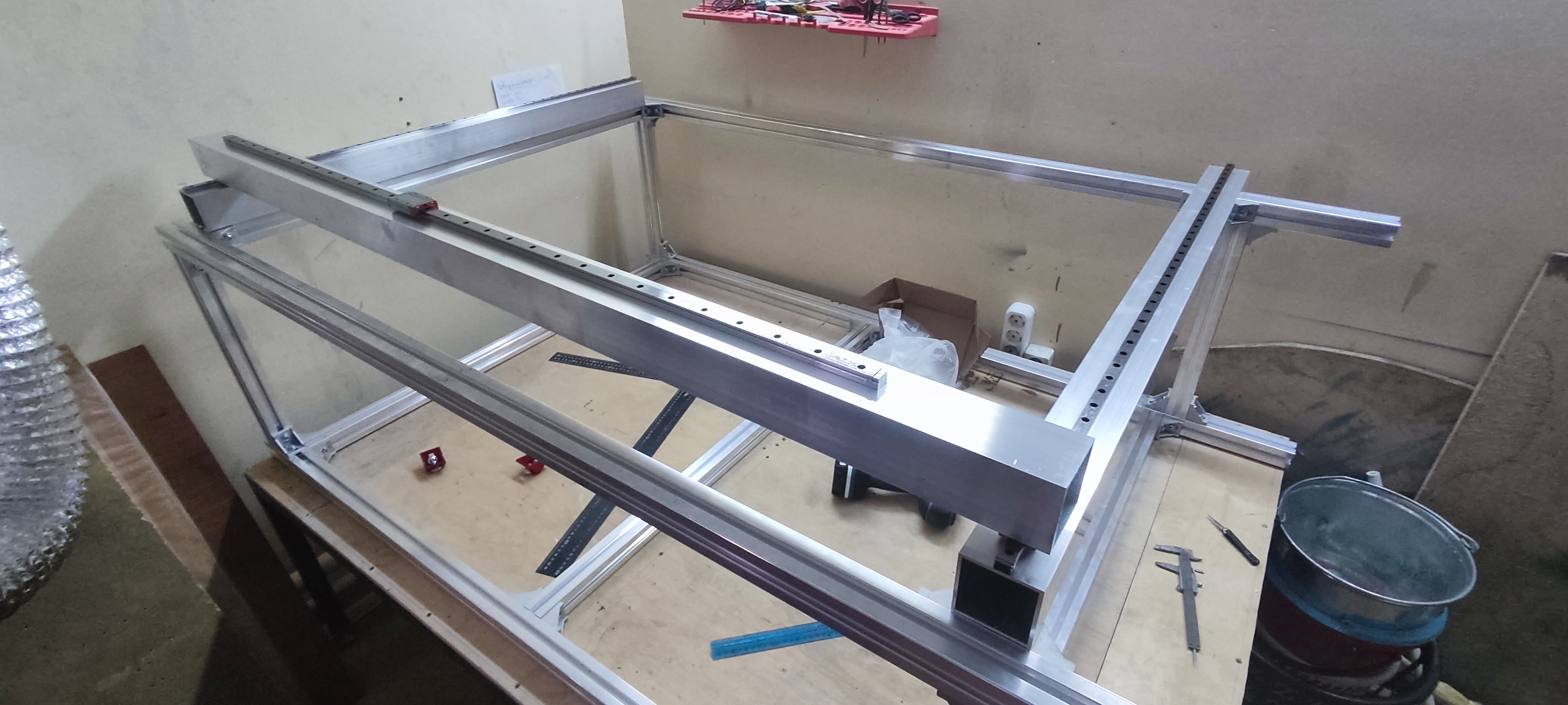

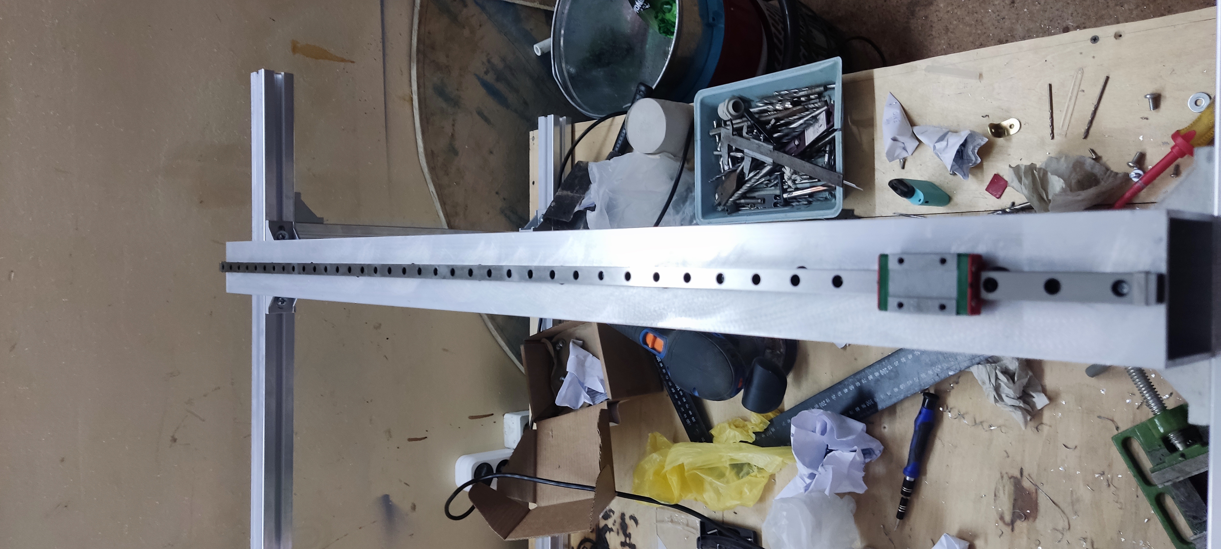

Чтож, потихоньку двигаемся к намеченной цели - из Китая прибыли рельсы, следующим шагом установка механики
P.S. никто не против, если я буду периодически выкладывать сюда процесс работы?)
IMG_20220423_134736.jpg (4396 просмотров) <a class='original' href='./download/file.php?id=203044&sid=7c97e65317b36faffd89bdbc8ee90053&mode=view' target=_blank>Загрузить оригинал (1.66 МБ)</a>
IMG_20220423_163428.jpg (4396 просмотров) <a class='original' href='./download/file.php?id=203045&sid=7c97e65317b36faffd89bdbc8ee90053&mode=view' target=_blank>Загрузить оригинал (2.47 МБ)</a>
IMG_20220423_163413.jpg (4396 просмотров) <a class='original' href='./download/file.php?id=203046&sid=7c97e65317b36faffd89bdbc8ee90053&mode=view' target=_blank>Загрузить оригинал (2.86 МБ)</a>

Рельса к трубе чем прикручена?

Сообщение aspirinrzn »
Винт М3*10

Собственно, столкнулся с той же проблемой, что и автор проекта - весьма затруднительно прикручивать винты, которые крепят портал к кареткам по оси Х. Как это можно победить? Кто-нибудь натыкался на сверхгибкие переходники для отвёрток?

Сообщение niksooon »
4-ре технологических отверстия в верхней плоскости трубы портала избавят от необходимости заниматься освоением проктологических навыков..............
