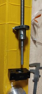

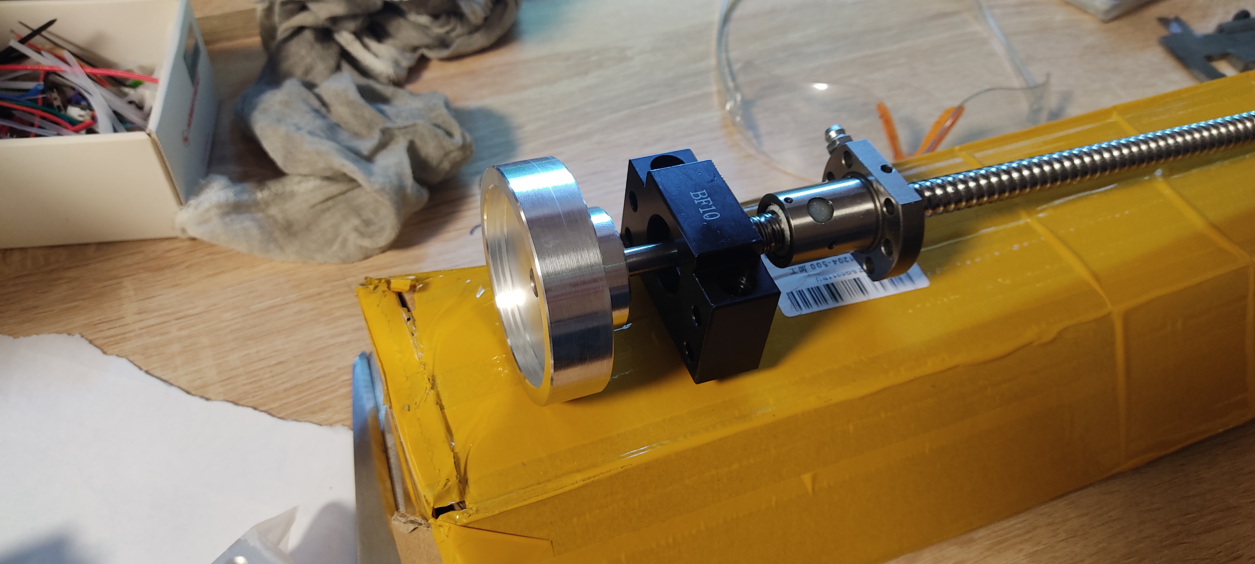

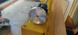

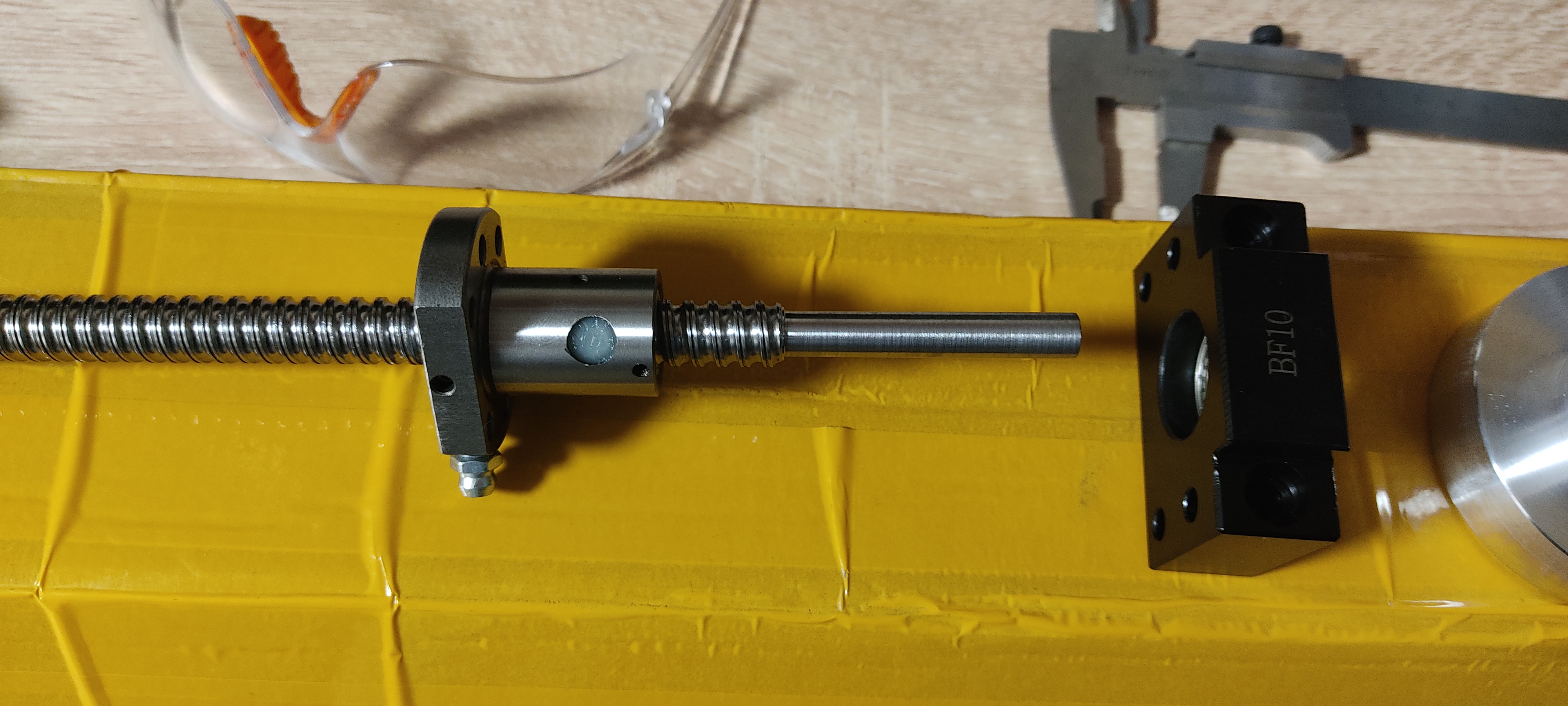

По профиля даже не знаю, ругаться или нет. По факту только сегодня поехал ко мне...
Подогнал пока швп оси У. Укоротил и проточил под подшипник. Заодно сделал лимб ручного перемещения. Осталось только накаткой пройтись для удобства удержания
IMG_20220416_002727.jpg (2329 просмотров) <a class='original' href='./download/file.php?id=202893&sid=26ec17dee998edff73cd3749cb357e6c&mode=view' target=_blank>Загрузить оригинал (2.95 МБ)</a>
IMG_20220416_002722.jpg (2329 просмотров) <a class='original' href='./download/file.php?id=202894&sid=26ec17dee998edff73cd3749cb357e6c&mode=view' target=_blank>Загрузить оригинал (2.18 МБ)</a>
IMG_20220416_002630.jpg (2329 просмотров) <a class='original' href='./download/file.php?id=202895&sid=26ec17dee998edff73cd3749cb357e6c&mode=view' target=_blank>Загрузить оригинал (2.69 МБ)</a>

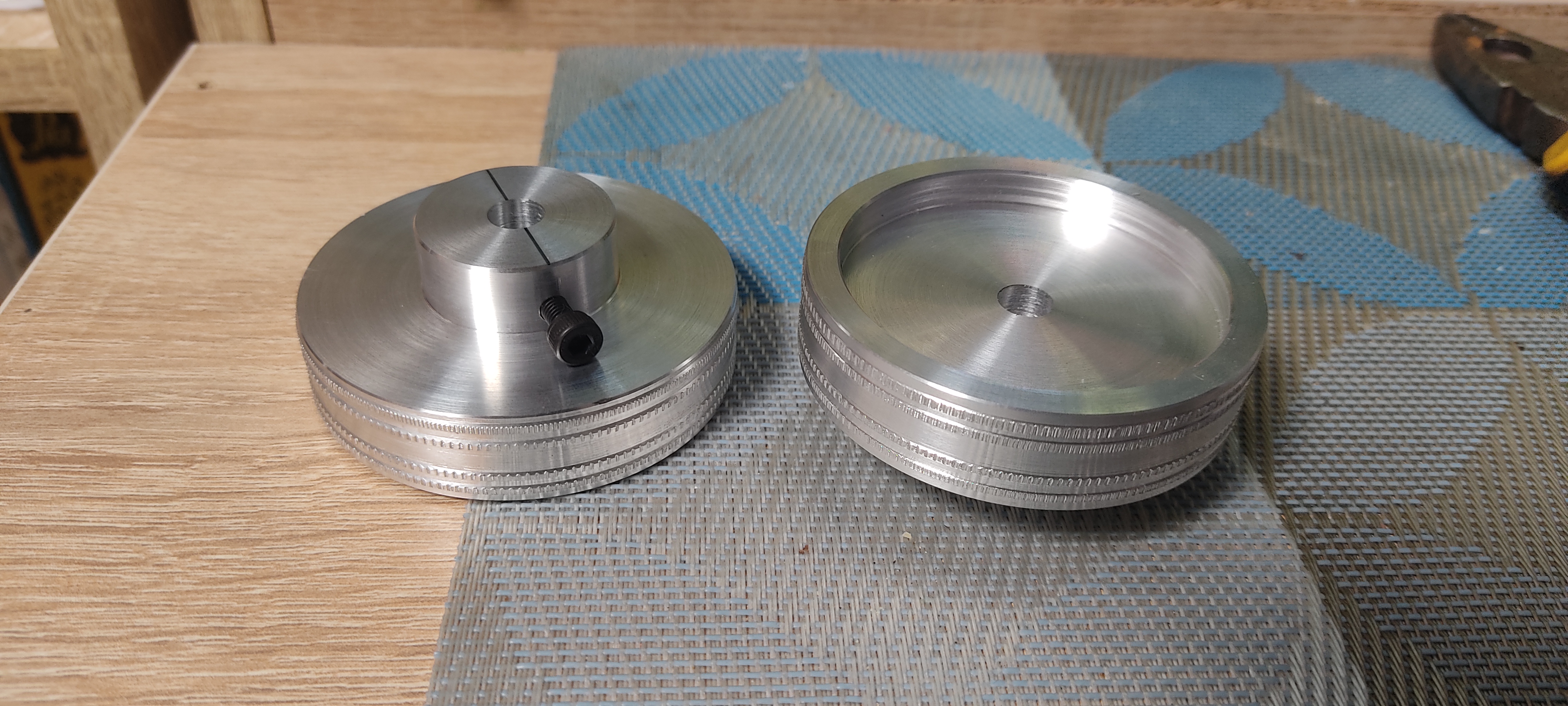

Вот такие симпатичные барашки для осей X и Y. Для оси поднятия шпинделя сделаю при финишной сборке, барашек нужно закрепить на ведомый шкив. Заодно нарисовалась первая задача для фрезера - нанести на барашки риски, чтобы знать на сколько перемещаются оси

Сообщение mikehv »
Момент инерции при этом улетает в космос
Шаговику и так худо при ускорениях, а ещё и этот ад
iroka
Сообщения: 94
Зарегистрирован: 20 ноя 2019, 22:06
Репутация: 14
Re: (Сборка) Хоббийный фрезер на алю плите 15мм с полем 350*250*100
Сообщение iroka »
Посмотрим
iroka/Ufamak Уфа, центр 8
Питерский
Сообщения: 307
Репутация: 131
Сообщение Питерский »
mikehv писал(а): Момент инерции при этом улетает в космос
Улыбнулся в полный рот. Буду чаще заходить на форум для создания веселого выражения лица...
mikehv
Сообщения: 1846
Репутация: 1175
Откуда: Иваново
Сообщение mikehv »
Питерский писал(а): 20 апр 2022, 09:41
Заходи почаще, чтоб не только мышцы лица тренировать, но и мозг. Почитаешь, возможно что то и добавится в том самом нерве...
Для тех, кто в танке, момент инерции винта - это основное, с чем приходится бороться приводу при ускорения. Вес подвижных частей не так сильно влияет.
А здесь целенаправленное увеличение нагрузки. В динамике это будет существенно.
Если сильно хочется эти штурвальчики, то рекомендую максимально облегчить их снаружи
