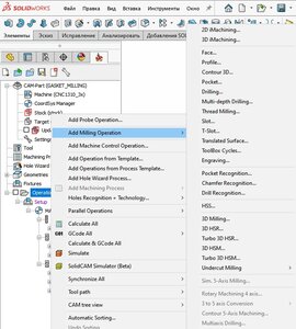

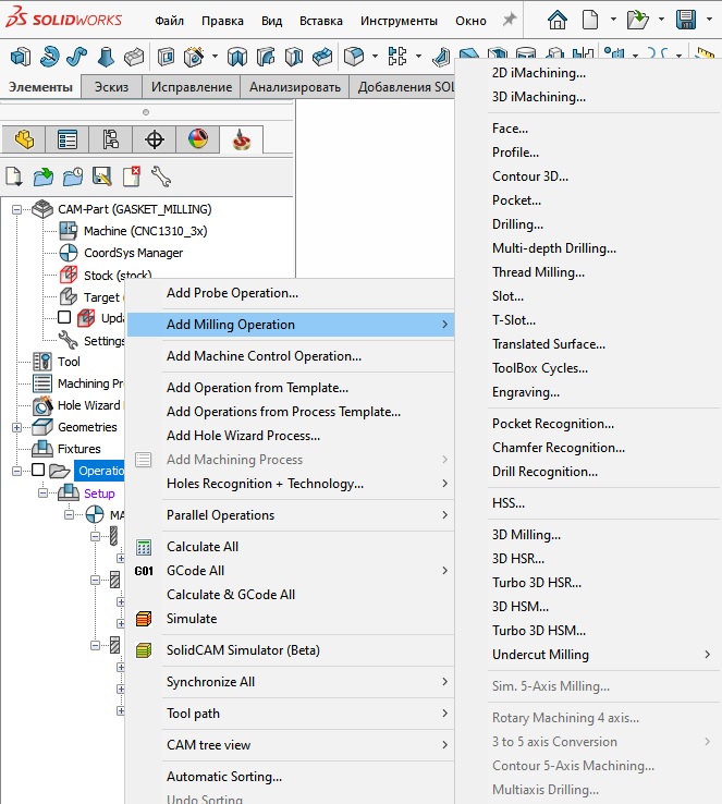

Rom327 писал(а): ↑ На последний вопрос отвечу, остальное это уроки в интернете...
Да не обязательно отвечать, просто сделайте скриншот с меню операций, если ArtCAM под рукой.
Я навскидку погуглил и, например, по ключевым словам ArtCAM и Pocket ничего не нашел. А как карман в ArtCAM называется?
Это не в плане спора, а мне просто интересно. Может быть я ArtCAM тоже для чего-нибудь пристрою.
У меня сейчас поблизости и Fusion360 нет, но я снял меню SolidCAM. И это не полный список, т.к. многие операции еще раскрываются на множество. Есть также тулбокс с десятком предопределенных траекторий "на все случаи жизни".
