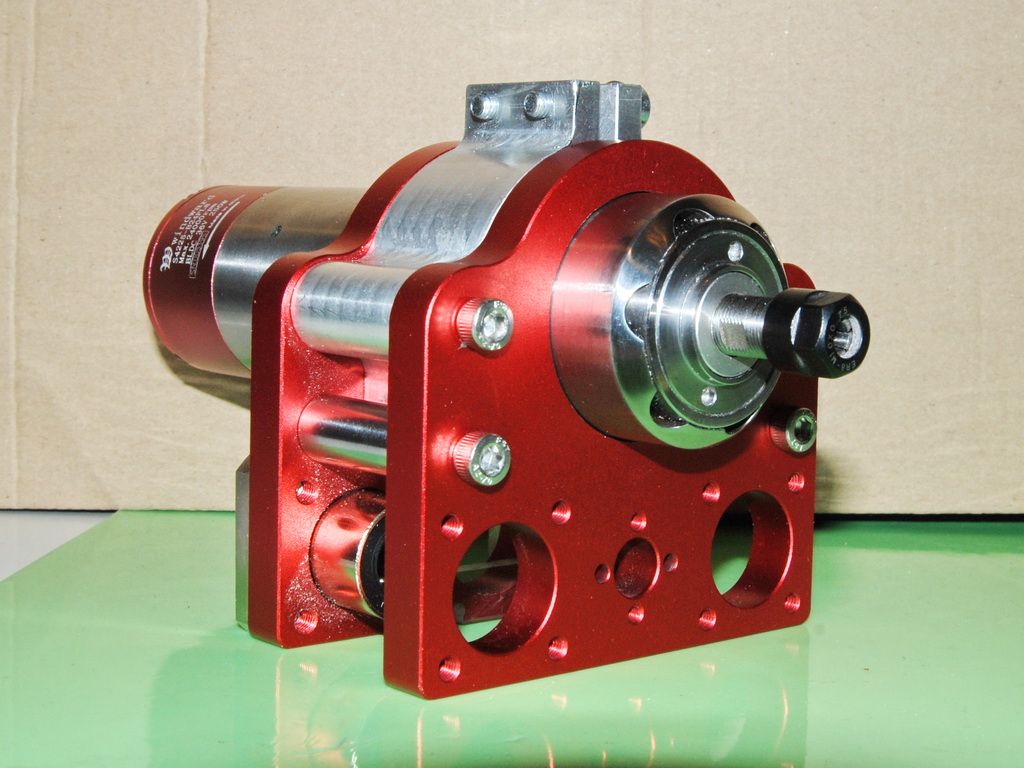

nevkon писал(а): Но вот можно ли будет исправить неправильное зажатие шпинделя непонятно, может и получится.
Я тоже озадачен вопросом, как исправить неправильное зажатие шпинделя, если оно существует, а весь узел выглядит вот так:

Курдль писал(а): ↑22 мар 2022, 16:10 Я тоже озадачен вопросом, как исправить неправильное зажатие шпинделя, если оно существует, а весь узел выглядит вот так:
Расточить посадку под шпиндель.
Выравнивать:
Подкладками между шпинделем и корпусом.
Сделать регулируемые упоры на резьбе.
Либо переделать крепление шпинделя на регулируемое.

Cvazist писал(а): ↑ Подкладками между шпинделем и корпусом.
В принципе, если раскрутить болты линейных подшипников и заново их закрутить - станок гарантированно становится в новое состояние геометрии (это проверено) :lol:
Жаль только, что управлять направлением этой геометрии почти невозможно :thinking:

Я у себя столкнулся с тем, что квадратный фланец был не точно перпендикулярен оси линейного подшипника. Поэтому приходилось целенаправленно выбирать при установке одно из четырех возможных вариантов его установки.
Сообщения: 2098
Курдль писал(а): ↑ Жаль только, что управлять направлением этой геометрии почти невозможно
Еще как возможно. Раз при перезажатии изменяется угол, то нужно при установке попробовать для начала пометить как все стояло и при закручивании прижимать на внешнюю сторону, промерить и перезажать нужные подшипники прижимая их внутрь.

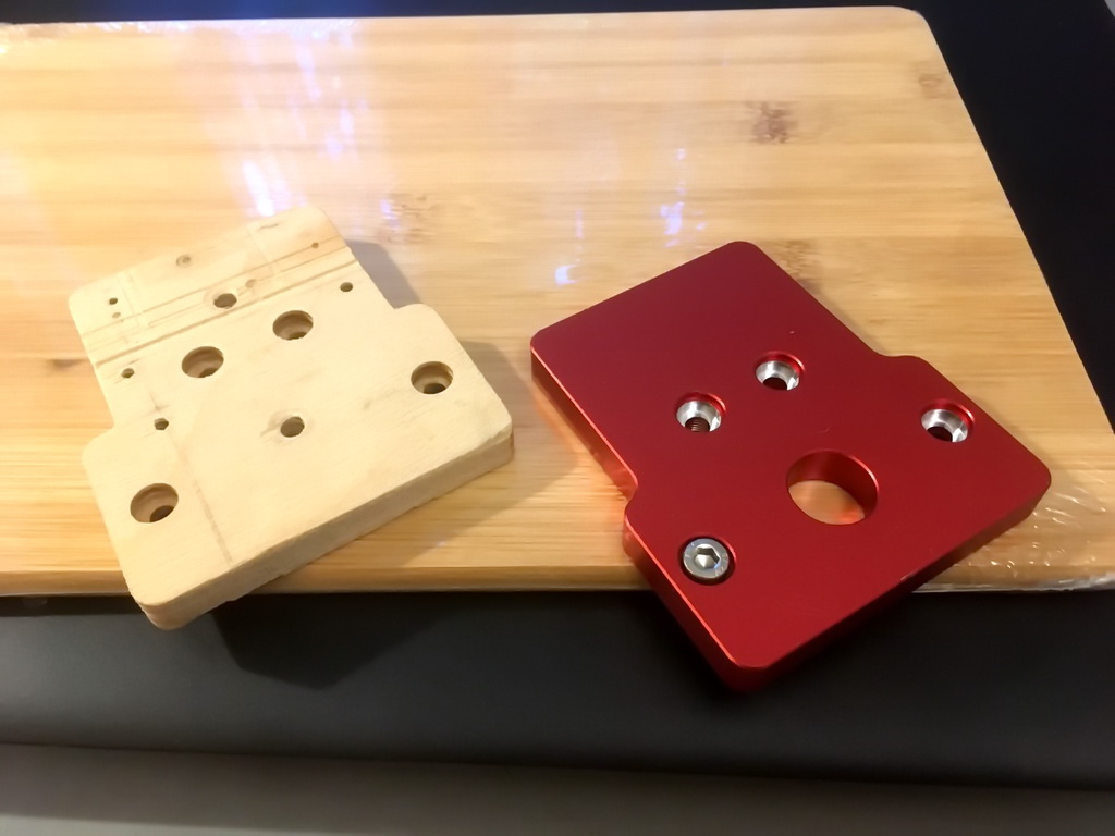

Что-то я утомился от торчащих снизу каретки винтов и заглубил их заподлицо. А то у станка и так "пропускная способность" ни к черту, а тут еще 3 мм теряешь!
Выфрезеровал в нижней панели каретки углубления для головок на 3 мм. Правда для этого пришлось по-быстрому изготовить фанерный временный заменитель этой панели (ну и что, делают же станки полностью из фанеры!).
