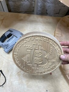

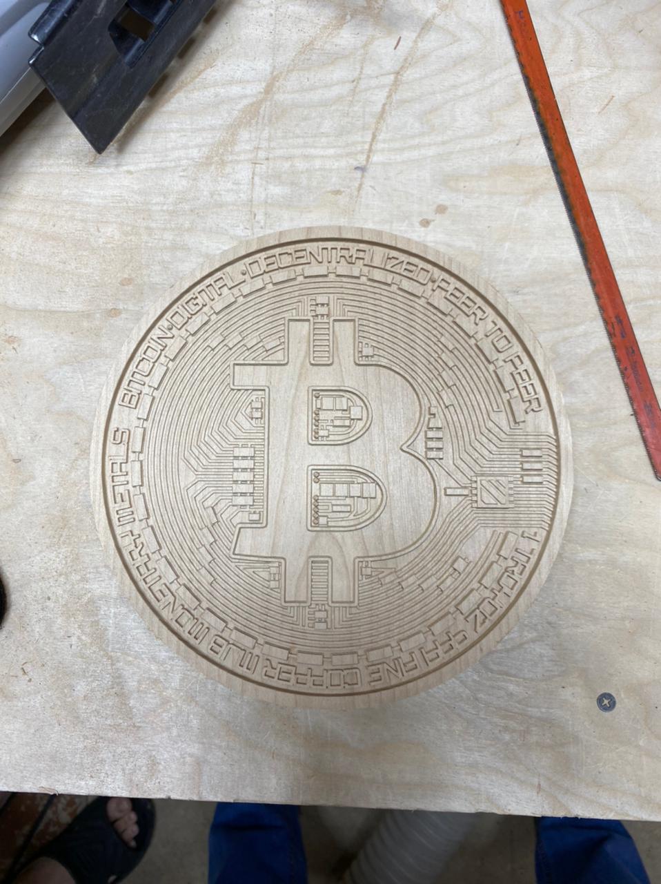

Попросили изготовить модель биткоина. Изготовил в AutoCad Inventor 3Д модель биткоина с общими размерами: Диаметр 200 мм., высота бортика 5 мм., расстояние между дорожками и ширина дорожек 1,3 мм., высота дорожек 2,3 мм., ширина букв 1 мм, высота 2,3 мм. Изготавливал конической 3Д фрезой R0.5 мм. Подача 3600 мм/мин., шаг 0.11 мм., Стратегия - спираль, растр.
Качество не удовлетворяет. Имеются сколы на буквах и не так четко получается как на образце. 5 фото - образец. 2 файла (мой1, мой2) это мое изготовление.
Посоветуйте пожалуйста как добиться такого-же качества как на образце. Может фрезы другие, стратегию, или еще что-то.
Заранее спасибо.

Так это груша поди термообработанная....
Re: Нужна помощь! Простой но сложный проект.
Материал другой применить
