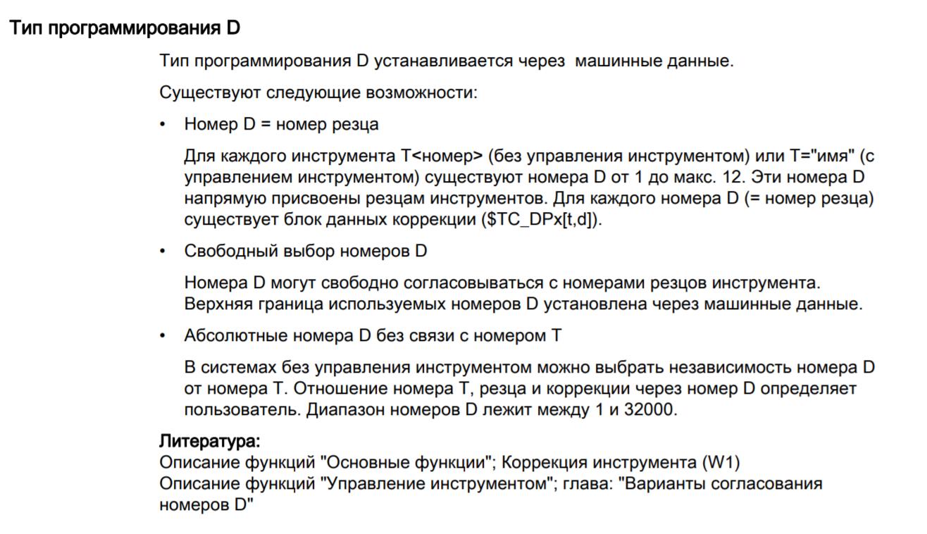

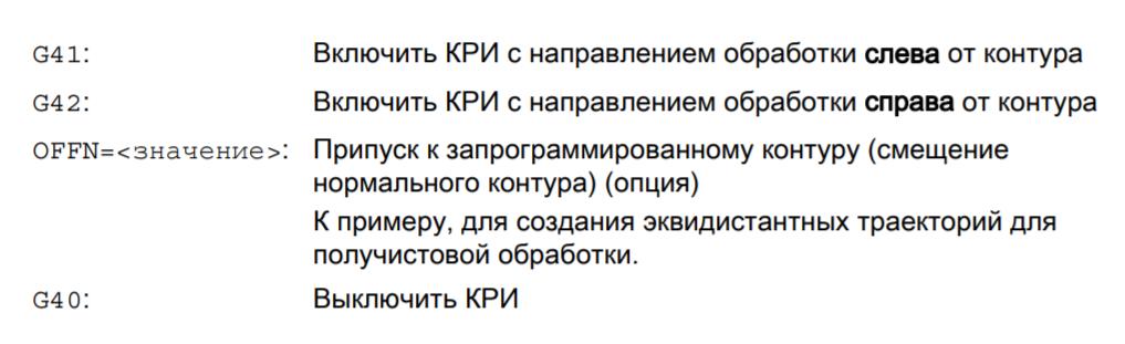

VGT писал(а): ↑ Нельзя было каждому инструменту отвести десяток офсетов типа D1.1 D1.2 и тд.. в протоколе?
у некоторых есть ещё проще - в шапке кода можно параметрически значение припуска написать и всё. Потом вместо корректора менять параметр.
2022-02-20 23-17-12 Справочник по программированию Основы - Google Chrome.jpg (1416 просмотров) <a class='original' href='./download/file.php?id=201901&sid=faa80cfe5cde09ef41ce873611b3a2e0&mode=view' target=_blank>Загрузить оригинал (39.45 КБ)</a>
В целом такое почти везде можно - есть G коды для заполнения таблицы из файла. G10 L10 P1 R.. и тп, либо G41.1D.. в линуксе
И D не обязан соответсвовать номеру инструмента. В сименсе вообще инструмент может буквами называться "DRILL6MM" например, а не номером. А офсеты вызываться номерами из таблицы. В разных чпу это по разному организовано.
2022-02-20 23-28-07 Справочник по программированию Основы - Google Chrome.jpg (1411 просмотров) <a class='original' href='./download/file.php?id=201902&sid=faa80cfe5cde09ef41ce873611b3a2e0&mode=view' target=_blank>Загрузить оригинал (127.67 КБ)</a>
