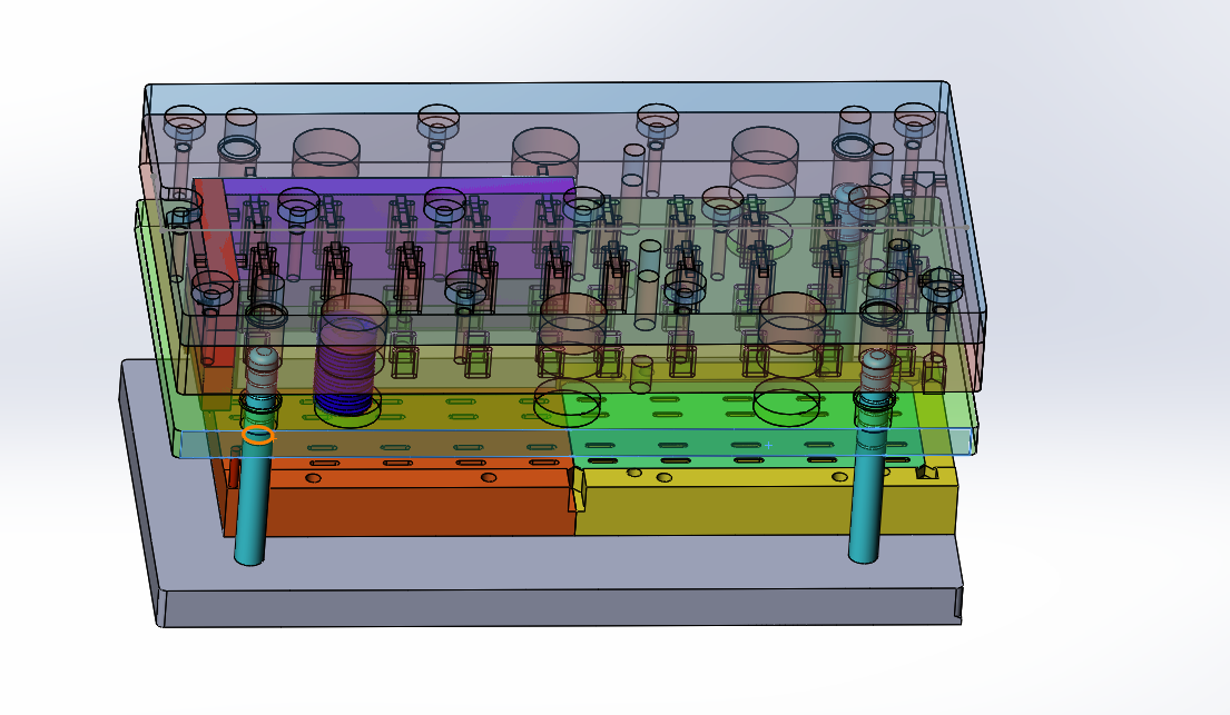

1. Спроектировали штамп в Solidworks в сборке

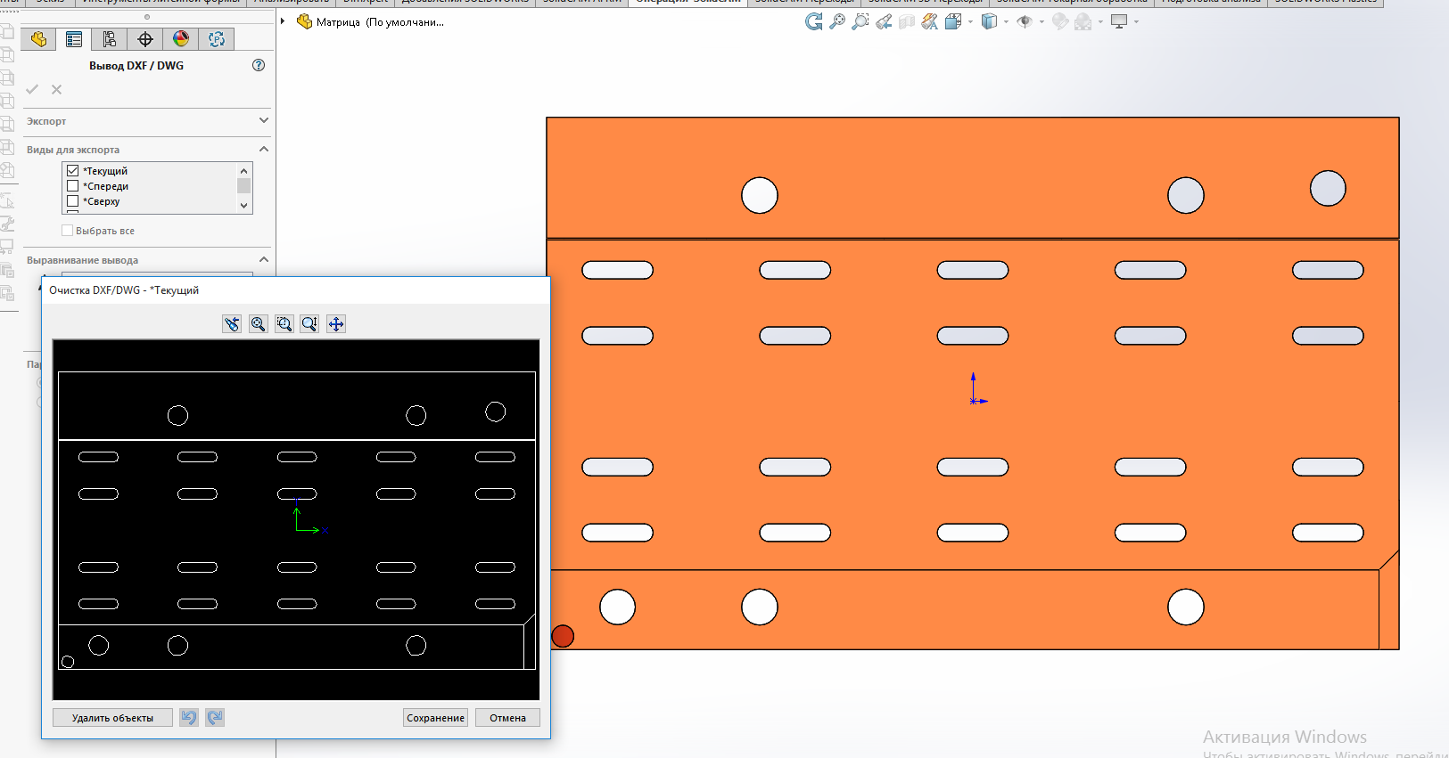

2. Открыли деталь. Выбрал поверхность где нужен контур. Сохранить как... в dxf. Открывается окошко, где можно лишнее удалить. Готово.

3. Записали на флешку. Нет желание все станки связывать сетью, у меня аллергия на сеть :hehehe:
4. Открыл в автокаде, и отправил в Автокут.
Мы работаем на себя, потому проектирование штампа, резка на ЧПУ плазме заготовок, закалка, шлифовка, ЧПУ токарка, ЧПУ эрозия, ЧПУ фрезеровка и тд... может выполняться одним человеком. Проект от и до, часто делает один человек.
А не как на предприятиях у дяди: заготовку ставит один, другой настраивает, третий режет и потом каждый пальцем тыкает на другого в случае брака :hehehe:
