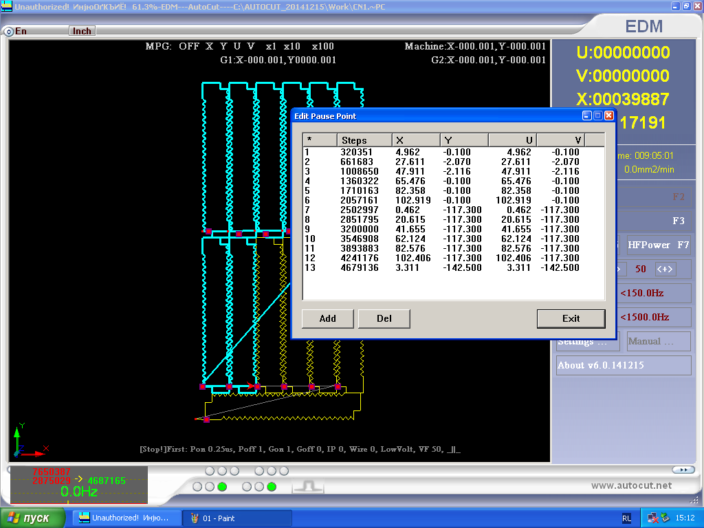

А если нужно 100 точек останова :hehehe:
А в AutoCut точки останова можно ставить хоть через каждый микрон. Делается это уже при загруженном файле, да хоть прям при резке. Когда вбиваешь точки останова, на экране моргает квадратик. Визуально видно прям на траектории где будет останов.
Режем детальки. Красное это точки останова. В этой точке станок останавливает движение, перемотку, выключает СОЖ и пищит раза 3. И нам не пришлось что то доделать, это все готовое.
01.PNG (4347 просмотров) <a class='original' href='./download/file.php?id=201871&sid=66fa12bc01c9e12eb6700d4c59ae4d7a&mode=view' target=_blank>Загрузить оригинал (79.71 КБ)</a>
При использовании Gcode. режем режем вдруг понадобилось добавить точку останова. Как делается у тебя? Закрываем УП. Редактируем в блокноте УП, потом загружаем файл и нужно куды то ехать с начало?

aftaev писал(а): ↑ При использовании Gcode. режем режем вдруг понадобилось добавить точку останова. Как делается у тебя? Закрываем УП. Редактируем в блокноте УП, потом загружаем файл и нужно куды то ехать с начало?
Мы изначально (в уме) прогоняем от начала и до конца процесс резки и все ньюансы - поэтому ставить в процессе резки остановы не имеет смысла, но это опять же вопрос "религии".
aftaev писал(а): ↑ вдруг понадобилось добавить точку останова
При грамотном построении технологического процесса такого не должно возникать))))
aftaev писал(а): ↑ А в AutoCut точки останова можно ставить хоть через каждый микрон. Делается это уже при загруженном файле, да хоть прям при резке. Когда вбиваешь точки останова, на экране моргает квадратик. Визуально видно прям на траектории где будет останов.
У нас AutoCutа небыло никогда. Пару раз узнавал у технолога и наладчиков в одной известной компании в нашем городе, которые продают и работают на станках с этим ПО, так они пожимали плечами и так и не ответили на наш вопрос.
Все это примерно как Автокад и Компас, или Компас и СолидВоркс) Кто на чем начал работать, кому что изначально понравилось) на Sodick все вообще подругому, но там тоже есть свои моменты, которые мне очень нравятся как технологу и наладчику, а вот моему партнеру по цеху эти моменты наоборот, мешают работе. Так что, здесь сложно судить. Мне сам автокад в этой цепочке не нравится, ну привык я профессионально работать в Компасе и все тут.)))

Doktordrew писал(а): ↑ При грамотном построении технологического процесса такого не должно возникать))))
У людей есть свойство ошибаться, в том числе построении тех.процессов. Нам нравится ставить точки останова по ходу работы.
