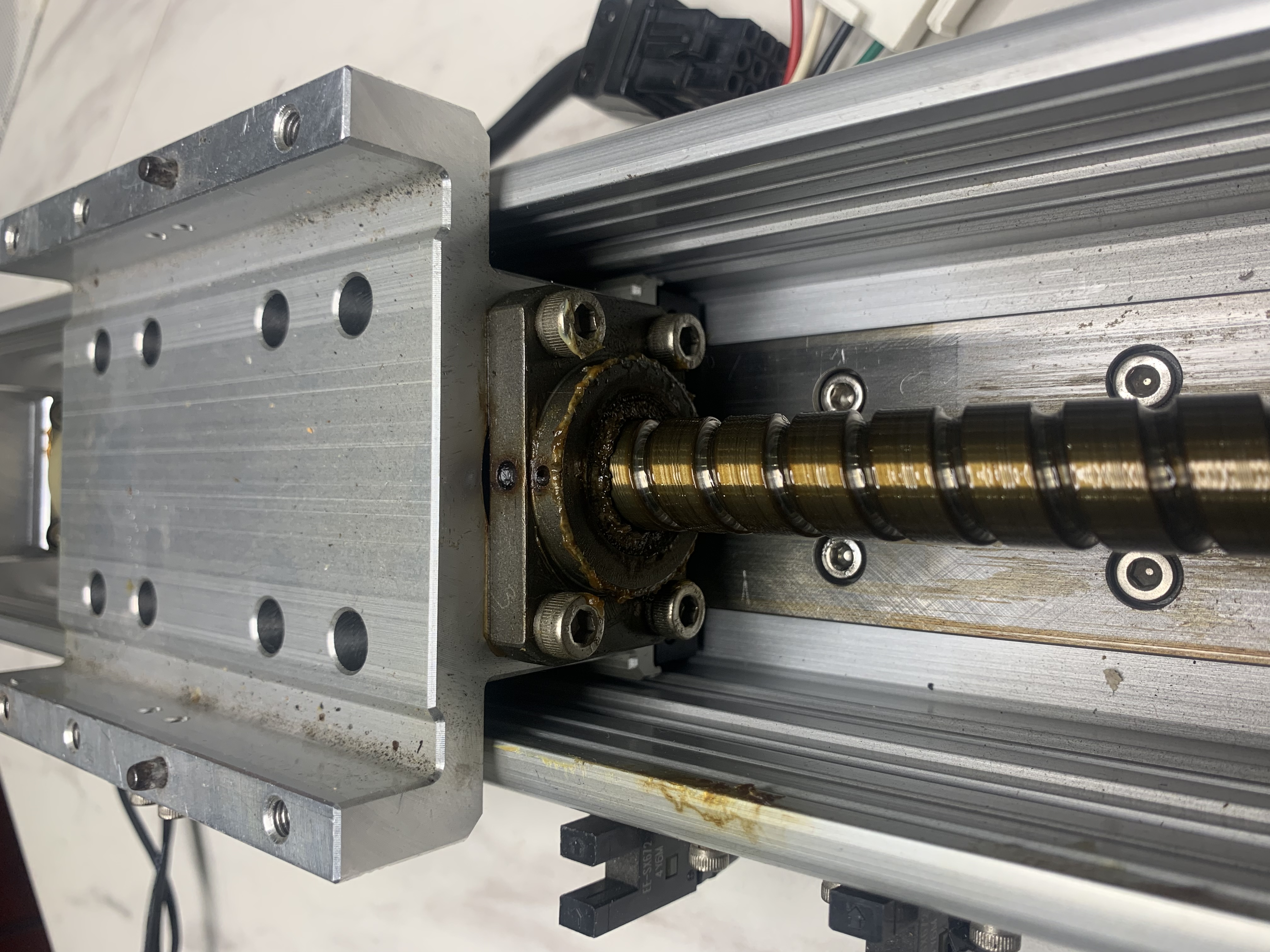

Homa123 писал(а): ↑ Может у кого есть опыт? 800ватт способно хоть 20 сосновую доску пройти за один заход 6мм фрезой и какая при этом подача.
У меня стоит 800 ватный прямоугольный, способен на многое. Но для доски 20мм фрезой 6-8мм в один проход, увы. Однозначно смотреть в сторону 2.2 кВт и не меньше.

Homa123
Сообщения: 75
Зарегистрирован: 02 фев 2022, 13:59
Сообщение Homa123 »
xvovanx писал(а): ↑16 фев 2022, 20:17
Спасибо за ответ. Выставил уже на продажу модуль. Мне кажется он(модуль) мал для 2.2квт(5-6кг) - там одна линейная направляющая 40мм шириной и 12 высотой с двумя каретками…+ 1510 швп - будет постоянно падать голова. +Серва всего 100ватт вызывает вопросы… в режиме jog погонял каретку туда сюда с 10кг нагружённой - вроде бегает, но за пару минут - чутка мотор нагрелся(еле заметно) - думаю на постоянке это будет насилие над этим мотором с 6кг шпинделем +нагрузкой. Как на Ваш взгляд?
88A60343-C947-4A3D-A337-5A9E6196C178.jpeg (1267 просмотров) <a class='original' href='./download/file.php?id=201825&sid=c13b2419be433e8fa25fd3a0cc7477c7&mode=view' target=_blank>Загрузить оригинал (2.67 МБ)</a>
3DAD42A7-C25A-4D04-8A47-5980521EF76E.jpeg (1267 просмотров) <a class='original' href='./download/file.php?id=201826&sid=c13b2419be433e8fa25fd3a0cc7477c7&mode=view' target=_blank>Загрузить оригинал (2.06 МБ)</a>
517CC121-762B-4C4F-BA5E-A37C0B5606C9.jpeg (1267 просмотров) <a class='original' href='./download/file.php?id=201827&sid=c13b2419be433e8fa25fd3a0cc7477c7&mode=view' target=_blank>Загрузить оригинал (1.88 МБ)</a>
