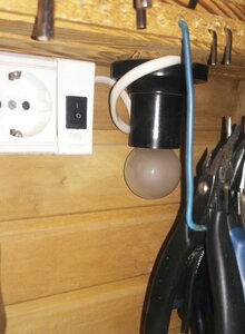

Сообщение calabr »
Duhas писал(а): через последовательную лампочку..
IMG_20220210_004643.jpg (2033 просмотра) <a class='original' href='./download/file.php?id=201664&mode=view' target=_blank>Загрузить оригинал (1.28 МБ)</a>
Вот яна. Стоит на 1-амперном автомате. Выключатель рядом коротит ламплчку.
Еще иногда ЛАТР в дело идет.
Вот до разделительного ьрансформатора дело не дошло.

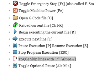

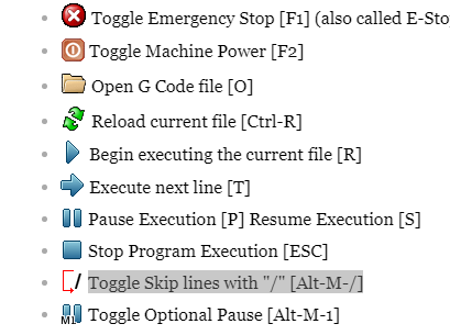

Вот просматриваю интерфейс LinuxCnc и озадачился - что делают эти кнопки в интерфейсе?
1.Toggle Emergency Stop [F1] (also called E-Stop) - какой смысл иметь такую аварийную кнопку программно?
2.Toggle Machine Power [F2] - что это - какое-то включение станка через пускатель/реле?
3.Toggle Skip lines with "/" [Alt-M-/] - ? не шагать по строкам с коментами?

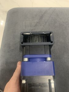

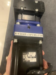

Вечер добрый! Я новенький в вашем деле и уже успел засрать форум двумя темами по одному вопросу😂😂😂😂 понял что с одинарными вопросами сюда.
Собственно вопрос: есть ли удачный, или неудачный опыт построения фрезера на ремённой передаче: htd 5 20мм у кого то? Поиск по форуму не дал ответов.
Вопрос возник всвязи с наличием сервы 750ватт с редуктором и готовым шкивом под такой ремень. Чтоб не городить рейки задумался над пользованием уже имеющегося.
Дано: длина оси у 4м, по х всего 400-500мм(для обработки доски(присадка/торцовка). Балка портала с осью з весит не более 50кг(38кг по расчетам) Хочу установить балку на две рельсы с одной стороны балки и двигать ее одним мотором на приводе(зубчатом) между этими двумя направляющими. Ремень htd 5 20мм с железным кордом. Скорости от 8-10м.
Буду благодарен за ответ.

lkbyysq писал(а): 12 фев 2022, 23:29
Homa123 писал(а): 12 фев 2022, 23:08 Собственно вопрос: есть ли удачный, или неудачный опыт построения фрезера на ремённой передаче: htd 5 20мм у кого то?
Портал килограммов 20-30 вот этого станка двигает один сервак 400Вт, вращая гайку ШВП с шагом 10мм похожим зубчатым ремнем без редукции.
10000 - холостая скорость, можно больше, не проблема.
Спасибо за ответ! К сожалению не могу глянуть фото( я с Украины и тут наверно закрыт мейл ру. Но судя по описанию - там ремень стоит как привод швп - а уже швп двигает портал.
У меня же вопрос по прямому приводу от ремня - как на лазерах маленьких, только с ремнём 20мм 5м. Может кто то строил что то подобное. Навскидку мне кажется, что даже 40кг при нормальном разгоне/торможении может этот ремень растянуть.
