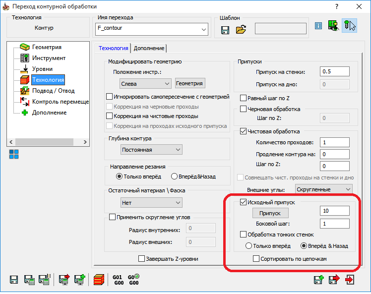

Вторая проблемка, обработка припуска. Только последний проход делает как нужно, а те что в середине делаются без подвода и отвода.

aftaev писал(а): ↑ Вторая проблемка, обработка припуска. Только последний проход делает как нужно, а те что в середине делаются без подвода и отвода.
Здесь вообще нет ошибки, ты задал обработку зигзагом, у тебя есть 2 подвода и 2 отвода на черновую и чистовую, всё честно, зигзаг считается одной целиковой траекторией и у него один подвод и один отвод... делай только вперёд...
Снимок экрана 2022-02-10 002442.jpg (14084 просмотра) <a class='original' href='./download/file.php?id=201657&sid=63d9c37c16c525868204f07a78d9228a&mode=view' target=_blank>Загрузить оригинал (232.57 КБ)</a>
Задай ему в поверхностях обработки и центральную часть, далее обработка по контуру и он даёт заход по спирали. Возможно ему мало места для врезания было или он перфекционист и любит это делать по центру :D ...

Kachik писал(а): ↑ Здесь вообще нет ошибки, ты задал обработку зигзагом, у тебя есть 2 подвода и 2 отвода на черновую и чистовую, всё честно, зигзаг считается одной целиковой траекторией и у него один подвод и один отвод... делай только вперёд...
Он честно будет врезаться в материал, на скорости подачи.
Kachik писал(а): ↑ Возможно ему мало места для врезания было или он перфекционист и любит это делать по центру ...
Диаметр конуса 100мм, диаметр фрезы 8мм. Мало места :)
