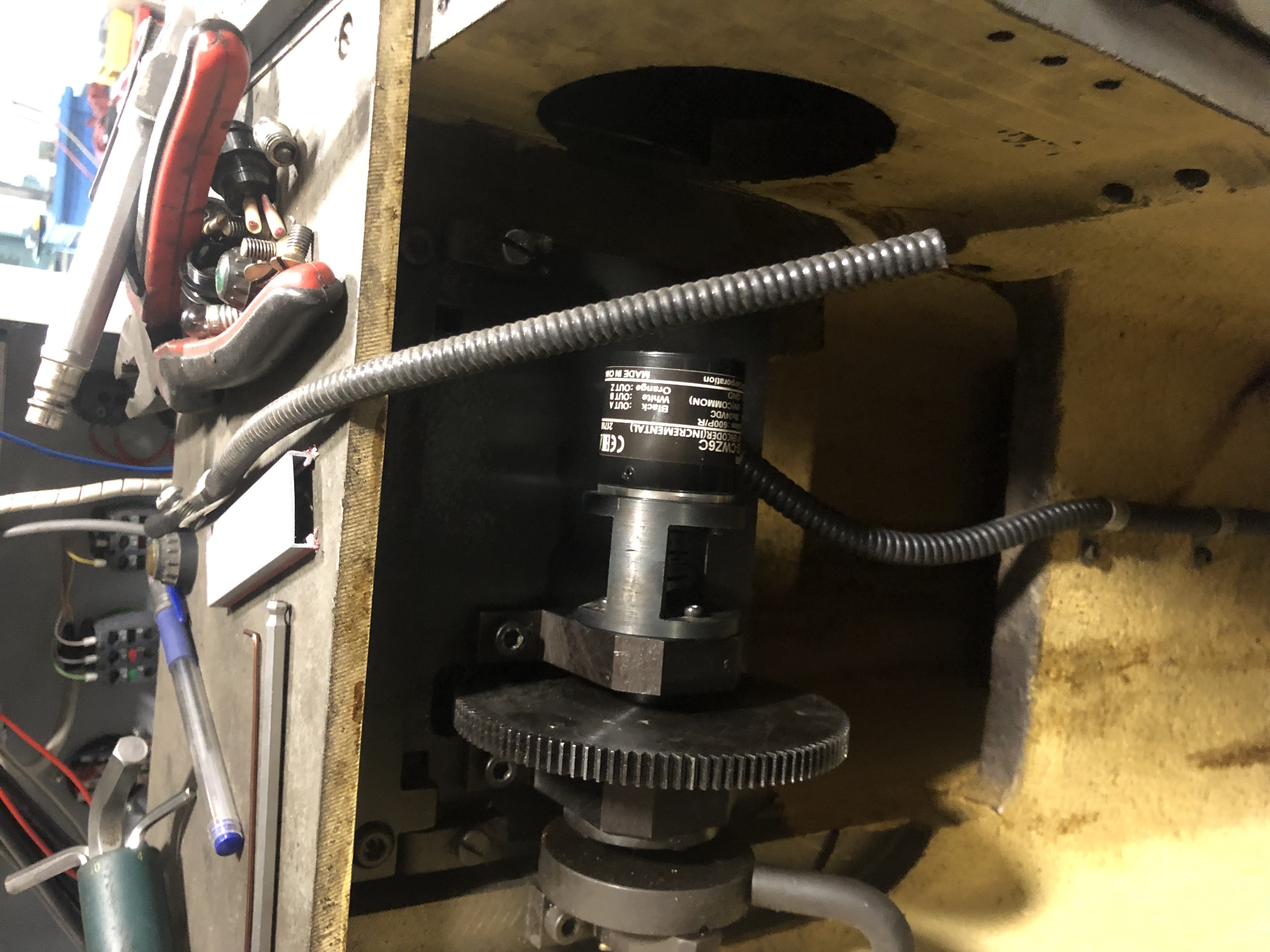

Доброго всем времени суток. Может кто ставил китайский энкодер Omron? Не могу подружить нормально: число оборотов и шпинделя и число оборотов по энкодеру разнятся очень сильно. Изначально стоял cwz1x на 1800 линий, сейчас заменил на cwz6c на 600 линий, картина та же.
Разъём распаян: 1-коричневый (+5в); 2 -оранжевый z; 3 - белый b;4 - синий 0v; 5 - черный а;
B5315262-4412-4F26-B61A-F5E818988745.jpeg (6959 просмотров) <a class='original' href='./download/file.php?id=201603&sid=0ea4bedc24159b67958fe37406b25c82&mode=view' target=_blank>Загрузить оригинал (2.78 МБ)</a>
E41A24CA-C1D3-43B0-9312-26F3DA1D6A1A.jpeg (6959 просмотров) <a class='original' href='./download/file.php?id=201604&sid=0ea4bedc24159b67958fe37406b25c82&mode=view' target=_blank>Загрузить оригинал (3.48 МБ)</a>
8FF35E61-CAD9-4ADC-9402-FCBF5C5FB262.jpeg (6959 просмотров) <a class='original' href='./download/file.php?id=201605&sid=0ea4bedc24159b67958fe37406b25c82&mode=view' target=_blank>Загрузить оригинал (2.5 МБ)</a>

Malyarka74 писал(а): ↑ Может кто ставил китайский энкодер Omron?
А чем обороты шпинделя еще меряли?
Китайские омроны, конечно, лажают (сильно зависят от "чистоты" питания, не любят резких ускорений, ну и боятся помех, но для этого и нужен CWZ1X с диффиренциальными выходами). Может таки какая-то проблема с "другим" измерителем оборотов? Обычные китайские ручные тахометры с лазерным датчиком довольно точные (до скоростей шпинделя станка).

Обороты мерил ручным лазерным тахометром. На 1000 отличие от заданных - 8/10 об

стесняюсь спросить,а стойка знает какое разрешение энкодера?

Да. В параметр записано. Пробовал разные значения. Толку от этого мало. То ли эти энкодеры- говно. То ли что то со стойкой

у стойки энкодерный вход шпинделя под дифф.сигнал(ток счас картинки глянул) , зачем пытаетесь вкрячить энкодер с TTL выходом(открытым коллектором)?, стоявший ранее cwz1x на 1800 линий был в самый раз и при условии что все до единого провода были подключены......

Malyarka74 писал(а): ↑ Да. В параметр записано
в какой и что именно? и полагаю на энкодерный вход электронный редуктор еще есть...что там записано в числителе-знаменателе...

Параметры осей; v-axis:
9-проверка энкодера при работе шпинделя (стоит 1- да);
10-количество импульсов: умножается на 4 ( 2400, пробовал ради интереса и 600, и 1200, и 1800, картина меняется но не значительно и не в лучшую сторону);
412 и 413 - редукция шпиндель/энкодер (стоит 1/1; шестерни на тпк-125 по 110 зубов).
Больше параметров, относящихся к энкодеру, не нашёл.
