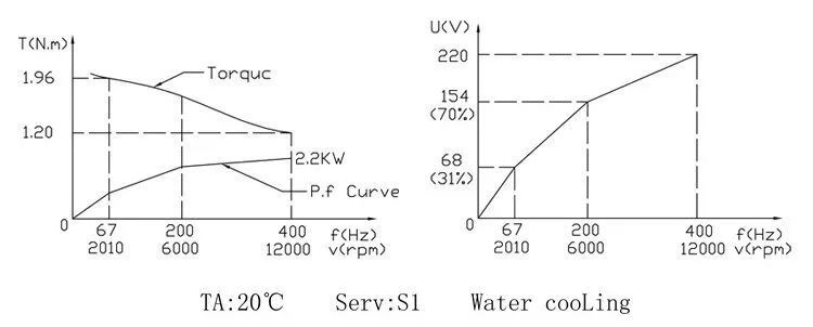

Приветствую!
Нужно для шпинделя GDK80-12Z/2.2 подобрать хороший частотник. Китай брать совсем не хочется, хотелось бы что-то из приличного типа Mitsubishi, Delta, Schneider electric, Danfoss, Siemens, и тд. LinuxCNC + Mesa 7i96
Было бы неплохо взять идеальный вариант, который бы ни как и ни в чем не ограничивал. Если такое вообще возможно :)
Можете посоветовать что-нибудь? Какие серии этих производителей наиболее навороченные в плане вариантов управления?
Нужен ли запас по мощности? Большинство производителей делают частотники до 2.2кВт (на 220В). Эта цифра указазана под мощность шпинделя (т.е. для 2.2кВт шпинделя 2.2 и брать частотник), или нужно закладывать мощность с запасом, например 3кВт?
Шпиндель GDK80-12Z/2.2 с оборотами 1500-12000 (50-400Гц). Можно ли его чутка подразогнать, выставив на частотнике например 500Гц?
Запарила уже ситуация, когда я что-то покупаю, а при настройке выясняется что чего-то не хватает. Типа еще немного доплатил бы, и был бы совершенно другой уровень. Порылся по каталогам, и понял что самому мне не разобраться во всех нюансах. Прямо чую что пройдусь по известным граблям.
И еще - как сделать управление, чтобы задать частоту и напряжение как на графике? Тут не линия, а ломаная из линейных участков. Это опять же к вопросу выбора модели. Какой частотник позволит это сделать?

Мне нравятся частотники Mitsubishi.
perelep писал(а): Какие серии этих производителей наиболее навороченные в плане вариантов управления?
Зачем тебе варианты управления, если будет использоваться один.
perelep писал(а): Нужен ли запас по мощности? Большинство производителей делают частотники до 2.2кВт (на 220В). Эта цифра указазана под мощность шпинделя (т.е. для 2.2кВт шпинделя 2.2 и брать частотник), или нужно закладывать мощность с запасом, например 3кВт?
Когда небыло 3ф 380в, частотник Mitsubishi 2.2квт крутил двиг 7квт. Правда не на всю мощь, но нам хватало прилично работать на токарнике. Частотники обычно рассчитаны на небольшой перегруз.
perelep писал(а): Шпиндель GDK80-12Z/2.2 с оборотами 1500-12000 (50-400Гц). Можно ли его чутка подразогнать, выставив на частотнике например 500Гц?
Чтобы быстрее подшипы посыпались?
ПРИМЕРНО:
Если будешь работать на 1500об - шпиндель будет почти веченым.
На 8000 об проработает года три. А на 12000 об, проработает с годик. Цифры эти с потолка. Но чем больше обороты, тем быстрее сдохнут подшипы.
perelep писал(а): Запарила уже ситуация, когда я что-то покупаю, а при настройке выясняется что чего-то не хватает. Типа еще немного доплатил бы, и был бы совершенно другой уровень.
Шпиндель выбирается под задачу, и материал обработки. Низкооборотистые шпинделя идут под обработку большими фрезами, обычно стали. Высокооборотистые идут под обработку мелкими фрезами, и цветнины. Чем больше фреза тем меньше обороты, и на оборот.

aftaev писал(а): А на 12000 об, проработает с годик.
У него такие же подшипники как и у GDK80-24Z/2.2 с 24000 оборотами. Он тогда вообще через месяц должен отлететь, выходит. 12000 и так щадящий режим по идее. Неужели такой низкий ресурс у подшипников, и шпиндели это по сути расходники?

perelep писал(а): или нужно закладывать мощность с запасом, например 3кВт?
нет надобности, если вдруг и удасться загрузить шпиндель на полную мощность ,то завсегда можно режимы фрезерования поубавить тем самым снизить потребляемую мощность
perelep писал(а): Можно ли его чутка подразогнать, выставив на частотнике например 500Гц?
можно ,лишь-бы подшипники выдержали ,ну и момента на выходе станет еще несколько меньше от номинального .И само собой разумеется что ПЧ должен уметь 500Гц на выходе дать.
perelep писал(а): как сделать управление, чтобы задать частоту и напряжение как на графике?
смотреть не на самые бюджетные ,а на более продвинутые частотники указанных брендов .они как правило уже могут разделить зависимость напряжение/частота на несколько сегментов.( рыть мануалы обращая внимание на параметры с кодовыми буквами U\F V\F)

Mitsubishi FR-E720S-110SC-ENE или FR-E720S-110SC-EC подойдет?
https://mitsubishi-electric-russia.ru/f ... -110sc-ene
https://mitsubishi-electric-russia.ru/fr-e720s-110sc-ec
"Выбор между характеристикой для постоянного момента вращения и гибкой характеристикой U/f по 5 точкам" - это оно и есть?

perelep писал(а): У него такие же подшипники как и у GDK80-24Z/2.2 с 24000 оборотами. Он тогда вообще через месяц должен отлететь, выходит. 12000 и так щадящий режим по идее.
У некоторых, шпинделя отлетают в первый же пуск, когда в частотнике запускают автонастройку :)
Как узнал что подшипники такие же? Китайцы написали 7005С.
Подшипники маркируются примерно так: B7005C.TPA.P4.UL букоФка А, говорит о преднатяге подшипов. В некоторых шпинделях, натяг можно и конструкцией шпинделя регулировать.
perelep писал(а): Неужели такой низкий ресурс у подшипников, и шпиндели это по сути расходники?
Чем больше будешь гонять на максимальных оборотах, тем быстрее получишь ответ на свой вопрос на практике :hehehe:
perelep что собрался грызть этим шпинделем?

Алюминий, латунь, хочу сталь попробовать.
