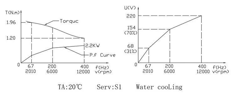

Приветствую!
Нужно для шпинделя GDK80-12Z/2.2 подобрать хороший частотник. Китай брать совсем не хочется, хотелось бы что-то из приличного типа Mitsubishi, Delta, Schneider electric, Danfoss, Siemens, и тд. LinuxCNC + Mesa 7i96
Было бы неплохо взять идеальный вариант, который бы ни как и ни в чем не ограничивал. Если такое вообще возможно :)
Можете посоветовать что-нибудь? Какие серии этих производителей наиболее навороченные в плане вариантов управления?
Нужен ли запас по мощности? Большинство производителей делают частотники до 2.2кВт (на 220В). Эта цифра указазана под мощность шпинделя (т.е. для 2.2кВт шпинделя 2.2 и брать частотник), или нужно закладывать мощность с запасом, например 3кВт?
Шпиндель GDK80-12Z/2.2 с оборотами 1500-12000 (50-400Гц). Можно ли его чутка подразогнать, выставив на частотнике например 500Гц?
Запарила уже ситуация, когда я что-то покупаю, а при настройке выясняется что чего-то не хватает. Типа еще немного доплатил бы, и был бы совершенно другой уровень. Порылся по каталогам, и понял что самому мне не разобраться во всех нюансах. Прямо чую что пройдусь по известным граблям.
И еще - как сделать управление, чтобы задать частоту и напряжение как на графике? Тут не линия, а ломаная из линейных участков. Это опять же к вопросу выбора модели. Какой частотник позволит это сделать?

Мне нравятся частотники Mitsubishi.
perelep писал(а): Какие серии этих производителей наиболее навороченные в плане вариантов управления?
Зачем тебе варианты управления, если будет использоваться один.
perelep писал(а): Нужен ли запас по мощности? Большинство производителей делают частотники до 2.2кВт (на 220В). Эта цифра указазана под мощность шпинделя (т.е. для 2.2кВт шпинделя 2.2 и брать частотник), или нужно закладывать мощность с запасом, например 3кВт?
Когда небыло 3ф 380в, частотник Mitsubishi 2.2квт крутил двиг 7квт. Правда не на всю мощь, но нам хватало прилично работать на токарнике. Частотники обычно рассчитаны на небольшой перегруз.
perelep писал(а): Шпиндель GDK80-12Z/2.2 с оборотами 1500-12000 (50-400Гц). Можно ли его чутка подразогнать, выставив на частотнике например 500Гц?
Чтобы быстрее подшипы посыпались?

perelep писал(а): или нужно закладывать мощность с запасом, например 3кВт?
нет надобности, если вдруг и удасться загрузить шпиндель на полную мощность ,то завсегда можно режимы фрезерования поубавить тем самым снизить потребляемую мощность
perelep писал(а): Можно ли его чутка подразогнать, выставив на частотнике например 500Гц?
можно ,лишь-бы подшипники выдержали ,ну и момента на выходе станет еще несколько меньше от номинального .И само собой разумеется что ПЧ должен уметь 500Гц на выходе дать.
perelep писал(а): как сделать управление, чтобы задать частоту и напряжение как на графике?
смотреть не на самые бюджетные ,а на более продвинутые частотники указанных брендов .они как правило уже могут разделить зависимость напряжение/частота на несколько сегментов.( рыть мануалы обращая внимание на параметры с кодовыми буквами U\F V\F)

Mitsubishi FR-E720S-110SC-ENE или FR-E720S-110SC-EC подойдет?
https://mitsubishi-electric-russia.ru/f ... -110sc-ene
https://mitsubishi-electric-russia.ru/fr-e720s-110sc-ec
"Выбор между характеристикой для постоянного момента вращения и гибкой характеристикой U/f по 5 точкам" - это оно и есть?
