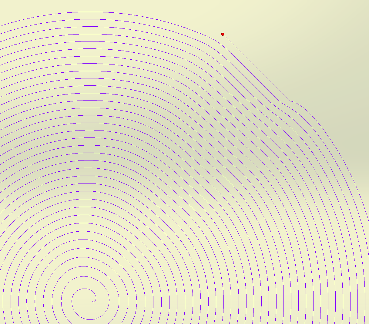

Подскажите, не смог найти нужной опции.
Делаю обработку поверхности, технология "спираль" (деталь круглая, так рисунок получается лучше всего).
Надо снять 2мм, делаю 2 траектории - съём 1,8 с перекрытием 50%, вторая для чистовой съём 0,2 но с перекрытием 5% (чтобы чистовая была быстрее).
В обоих случаях очень странное начало траектории - заходит по прямой на несколько см, только потом начинается спираль, и из-за этого захода один бок спирали примятый сильно до самого центра Подвод-отвод отключены, их включение только добавляет траекторию ДО стартового прямого отрезка.
Второй вопрос - траектория выводится не дугами, а отрезками

, из-за чего на станке или приходится ради одной траектории интерполяцию завышать в огромные значения, или получаю рывки на разгон-торможение и общая скорость подачи не достигает выставленной в солидкаме. При этом в траектории нет опции "вывод дугами", в файле станка дуги включены (тот же аймаш делается с дугами нормально).
Куда копать? Или, быть может, другой вид траектории делать?

ebragim писал(а): ↑30 янв 2022, 19:21 В обоих случаях очень странное начало траектории - заходит по прямой на несколько см, только потом начинается спираль, и из-за этого захода один бок спирали примятый сильно до самого центра
Кривая модель или глюк солидкама. Можно попробовать убрать галку с "contact areas only".
ebragim писал(а): ↑30 янв 2022, 19:21 Второй вопрос - траектория выводится не дугами, а отрезками
2d iMachining или Toolbox - Spiral pocket. Дуги появятся.

Аймаш там чудит, так как начинает обходить отверстия в детали, и в итоге траектория как лабиринт выходит, половина в виде дороже в 3 диаметра фрезы. Фуфуфу.
Тулбоксовую сделал, пока её пользуюсь, но в неё тоже не славо богу всё - в одном месте дуга спирали в обратную сторону сгибается, плюс какие-то баги около центра. На фото выделил. Опять же, контур задающий - ровный круг без всего...
