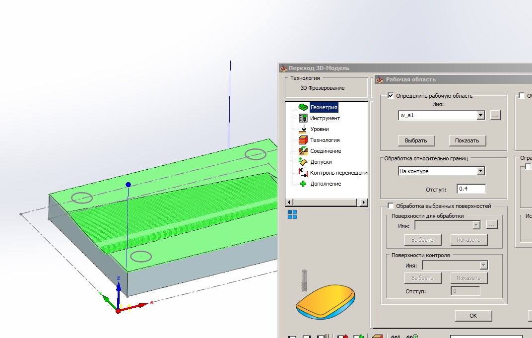

Добрый День
Делаю обработку растром
границы выбираю как контур
По идее, УП должна пройти всю деталь слева направо {одним зигзагом}
Но так не происходит.
СолидКам почему то делает несколько участков и обрабатывает их в непонятном мне порядке
как сделать УП с одним подводом и одним отводом?
растр.jpg (2608 просмотров) <a class='original' href='./download/file.php?id=200523&sid=1337392cc5f96f2dc66b83b91af8d36c&mode=view' target=_blank>Загрузить оригинал (89.42 КБ)</a>
Спасибо
Kachik
Сообщения: 1292
Репутация: 308
Re: SolidCAM
Сообщение Kachik »
1240 писал(а): ↑19 дек 2021, 15:45 Добрый День
Спасибо
Стратегия карман?
Тогда надо сделать открытые границы, чтоб он мог оббегать деталь снаружи не врезаясь по несколько раз.
