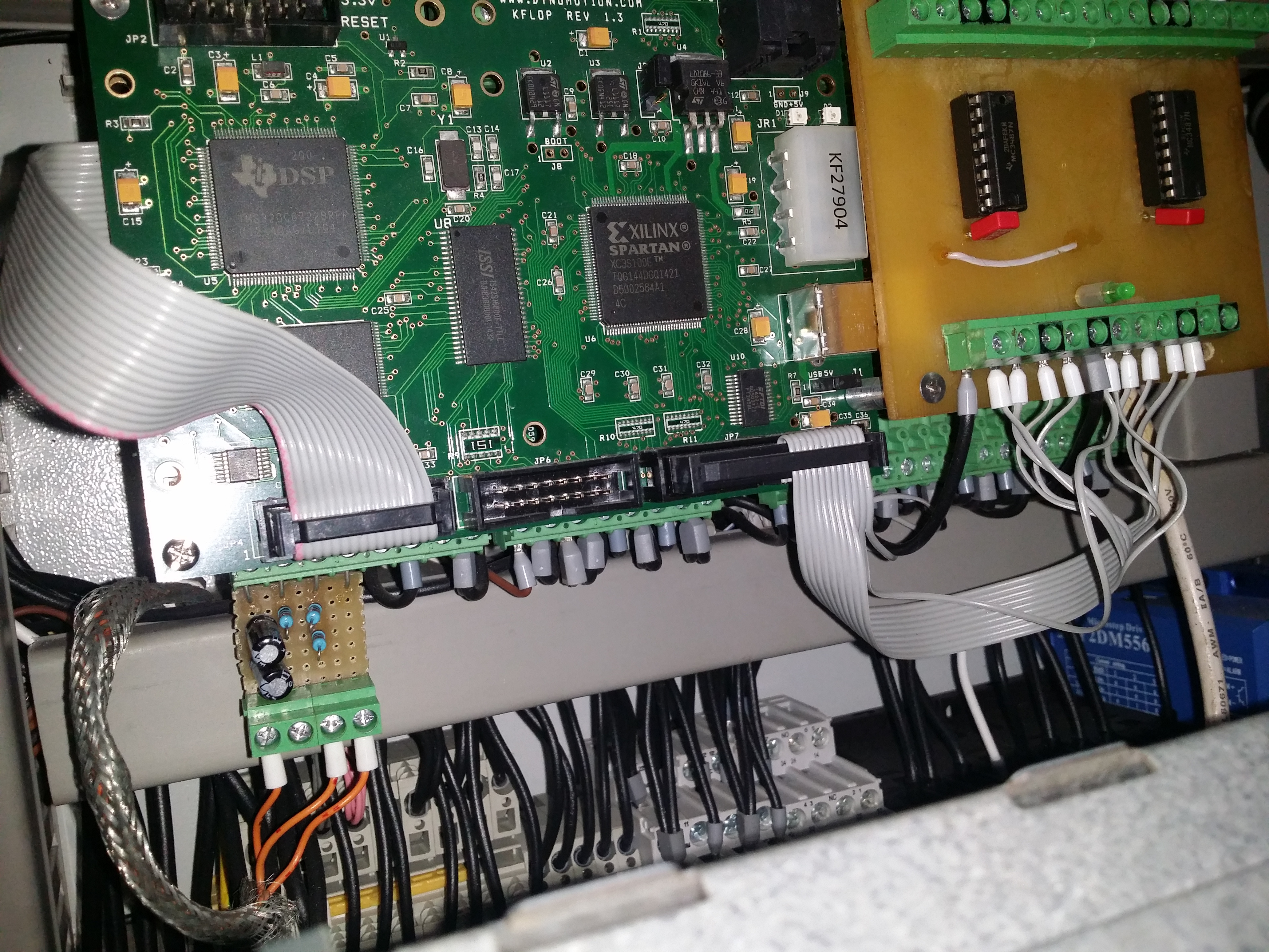

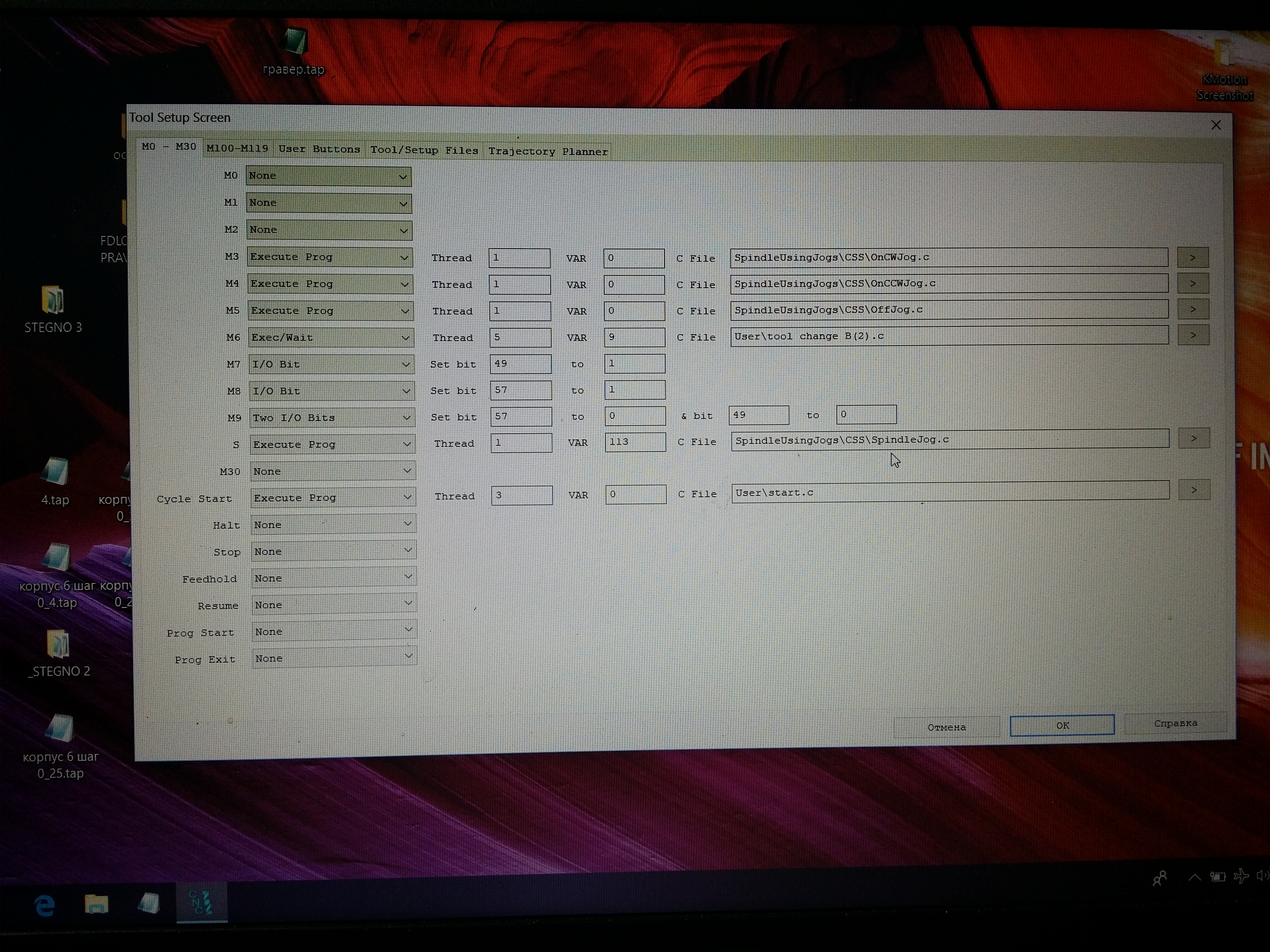

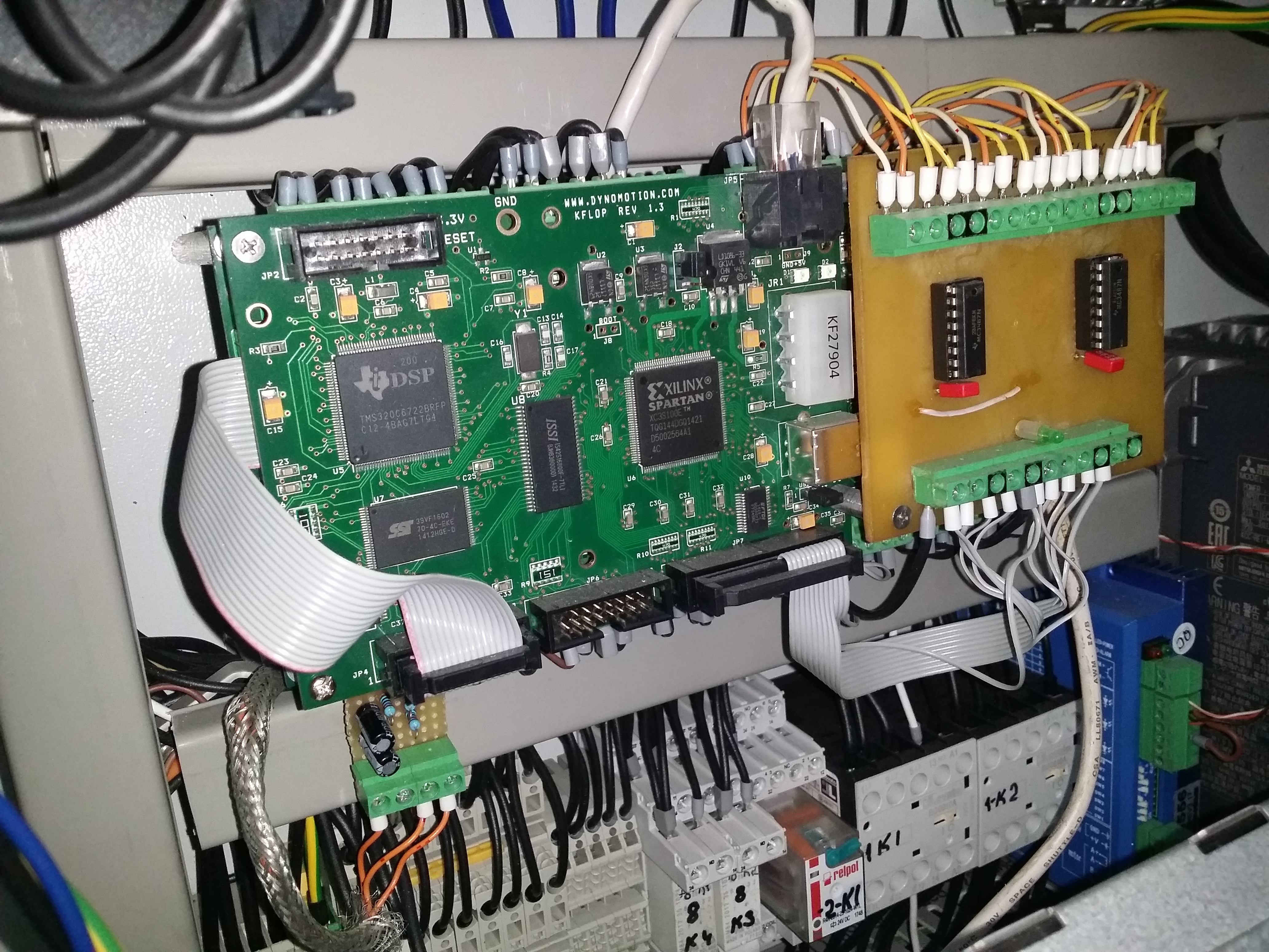

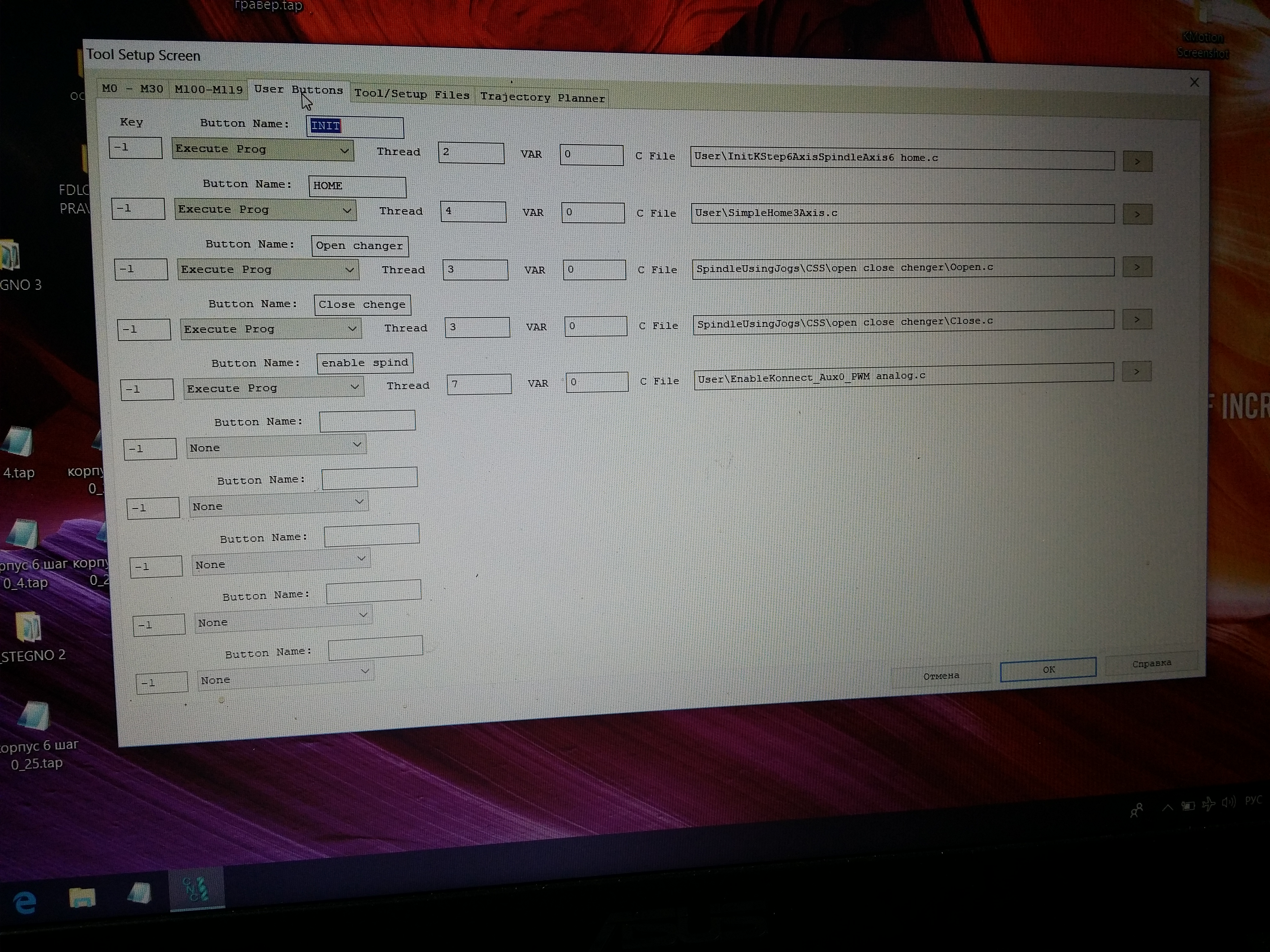

Всем привет.
С этим зверем почти не знаком, но на нескольких станках стоит эта система.
Я так понимаю, что дополнительная плата "коннект" и шимка управляет шпинделем по аналогу частотником. (как в мануале)
Но частотник не получает сигнал по аналогу со спаянной платки. (через переменный резистор всё работает - т.е. чпу включает выключает шпиндель)
Станок с авто-сменой инструмента и прочими прибамбасами.
Перед тем, как перестало реагировать на задание оборотов с программы Sxxxx он почему-то выходил на максимальные обороты.
Относительно земли (GND частотника 15-) на самом клемнике 14- ничего не происходит. По входу 10в с частотника подано на 14+.
Ощущение, что сама плата не выдает сигнал. Но может дело в самой спаянной плате?
Как прозвонить, или решить этот вопрос? (осциллографа нет, но простой мультиметр есть)
