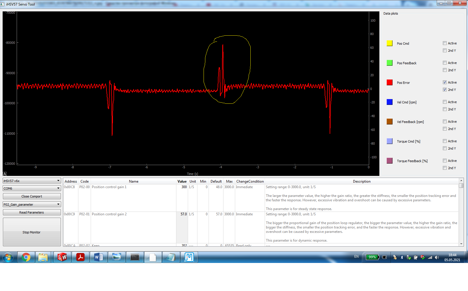

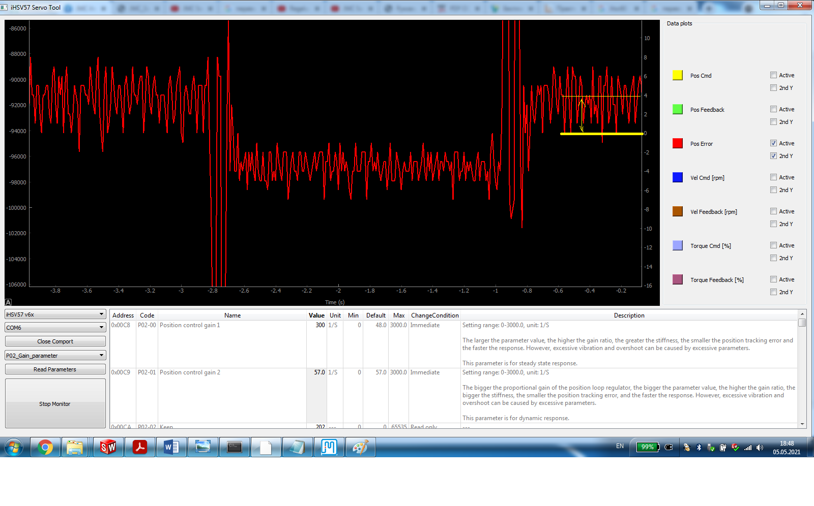

Приветствую.
В помощь есть новый софт http://www.cnc-technics.de/JmcServoPcControl2_1_3.rar, правда осцилограф у меня так и не заработал.
А так я задобался с этими сервами.
Лучше чем на фото у меня не получилось.
IHSV.png (2775 просмотров) <a class='original' href='./download/file.php?id=201547&sid=907a0822c49c61bc804940b77df7a0b8&mode=view' target=_blank>Загрузить оригинал (178.46 КБ)</a>
IHSV2.png (2775 просмотров) <a class='original' href='./download/file.php?id=201548&sid=907a0822c49c61bc804940b77df7a0b8&mode=view' target=_blank>Загрузить оригинал (163.04 КБ)</a>

А так каких чудес я с ними только не ловил. Про софт отдельная песня которую тут уже спели:)
Что мне запомнилось: гоняю ось туда- обратно и замечаю что она постепенно сползает в одну сторону. Долго думал, курил, плакал. Потом, как истинный инженер решил прочитать мануалу на сервы. И что увидел - задержка между dip и step больше 6мс. Естественно в пульте стояло гораздо меньше.
Второй косяк: гоняем ось туда сюда и смотрим сколько импульсов прошло, если видим что стабильно теряется один импульс, то меняем полярность импульсов на серве.
Поет серва на низких скоростях? - Попробуйте P08-20 0,9-1,4.
